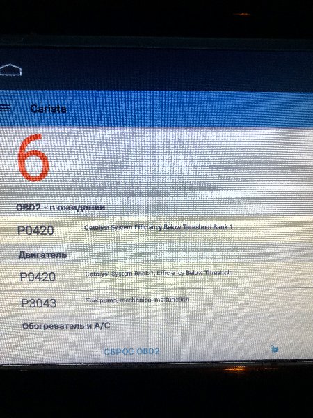

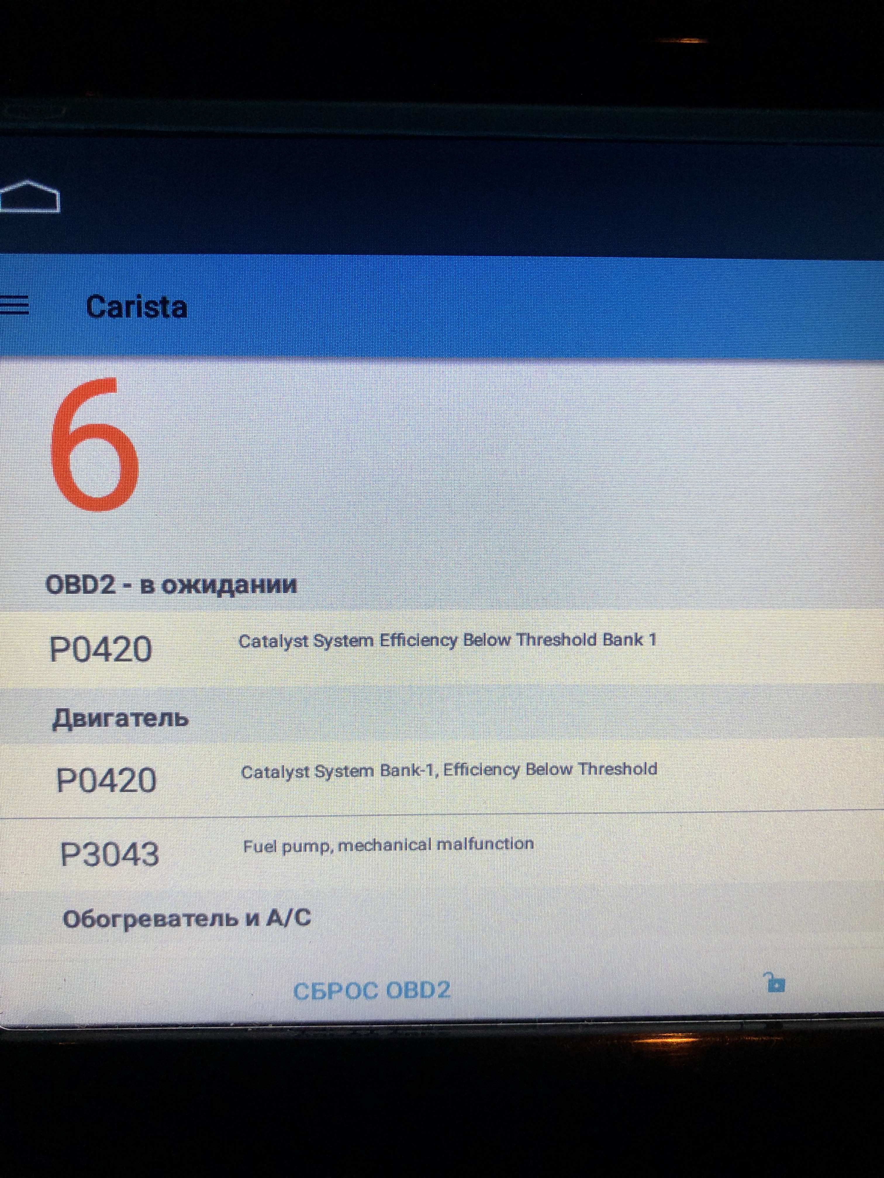

Сделал диагностику, появилась ошибка Р0420 (может и давно висела, три тысячи км не проверял) и Р3043. Фотография 1.

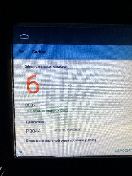

Сделал диагностику - ошибка Р3044. Фотография 2.

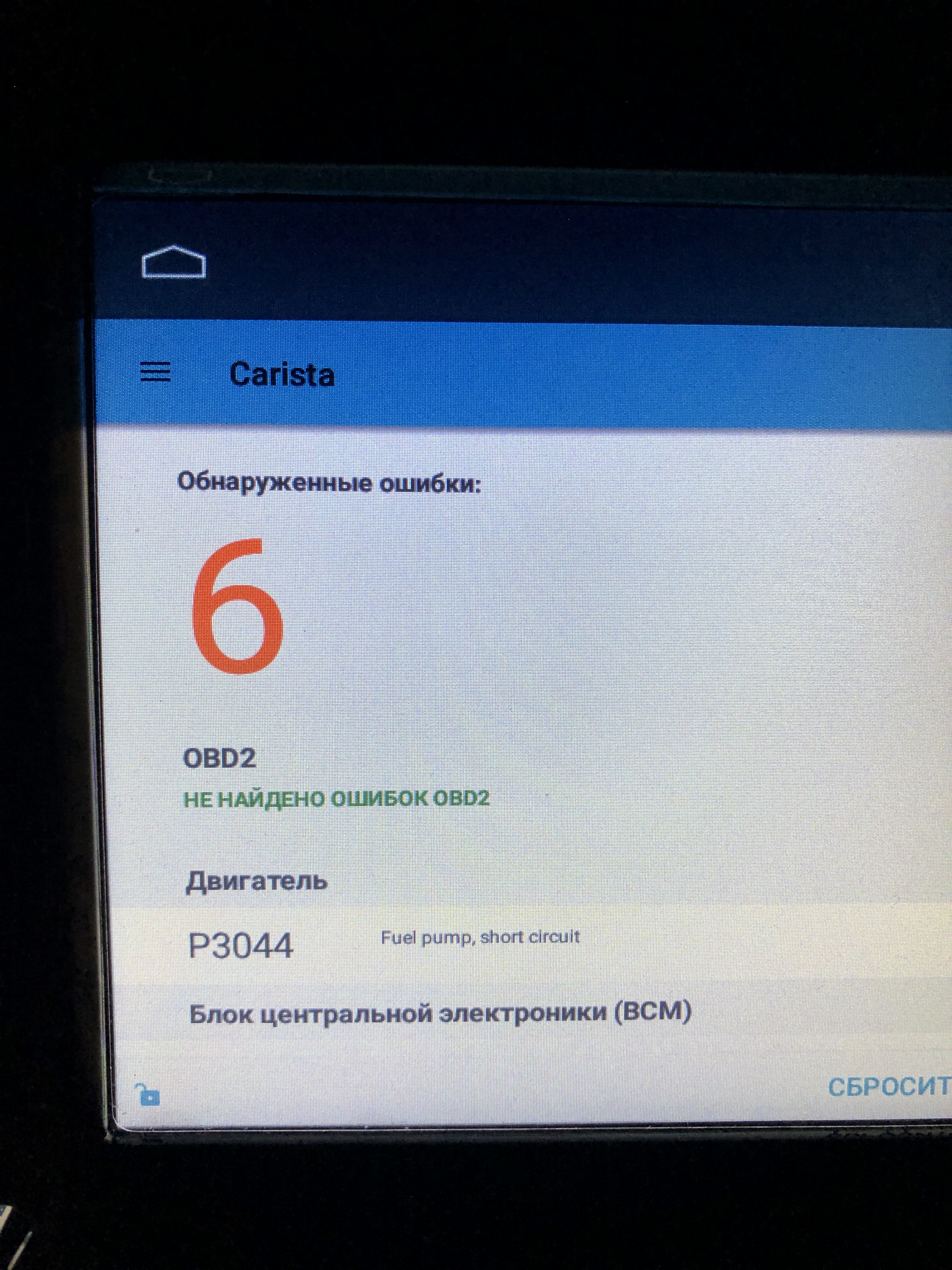

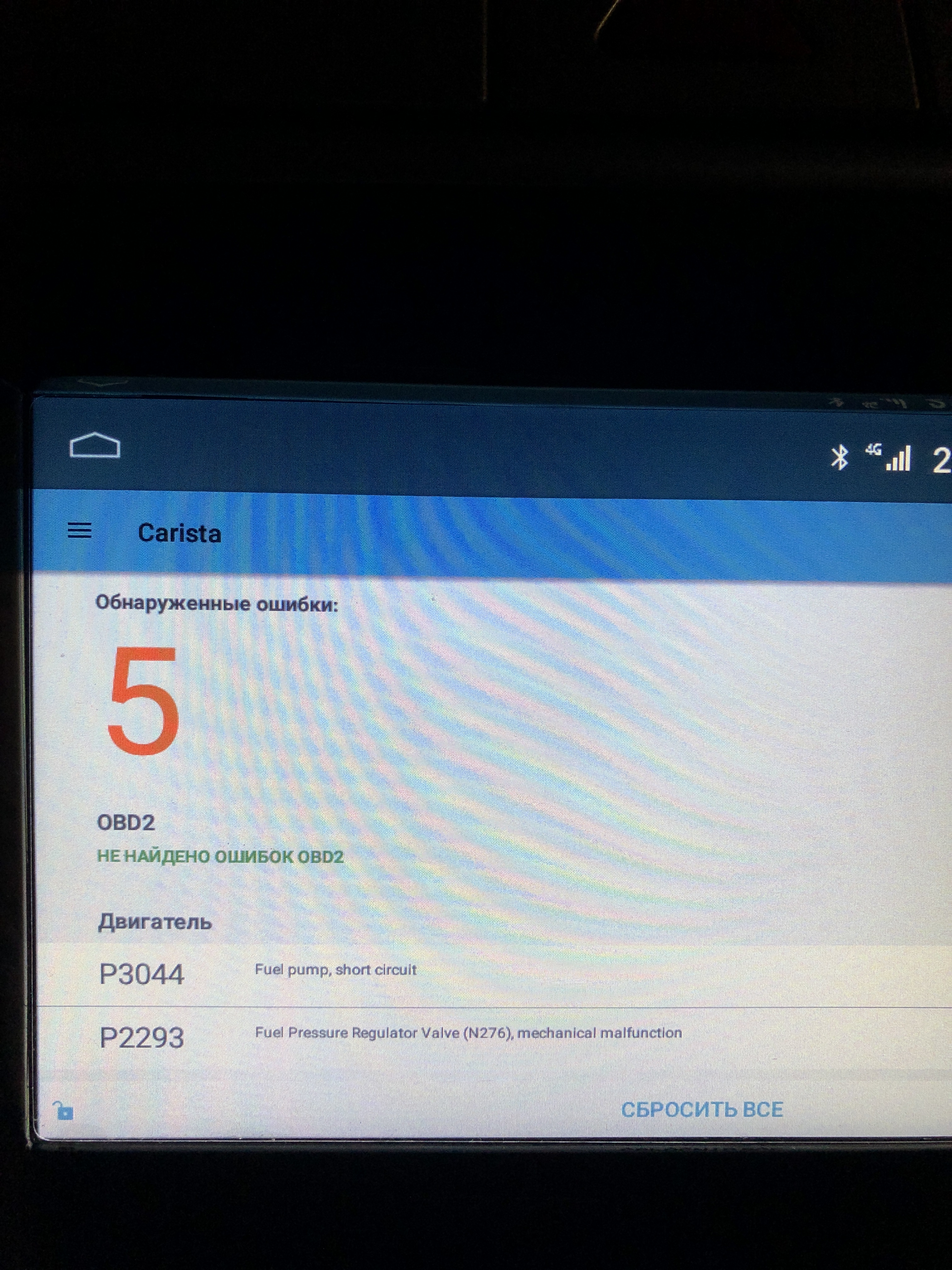

Сделал диагностику - ошибки Р3044 и Р2293. Фотография 3.
