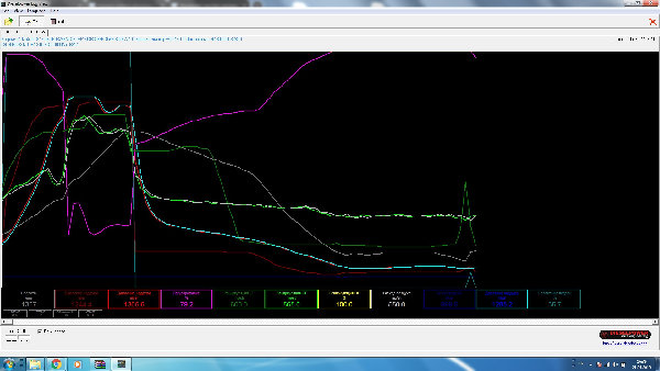

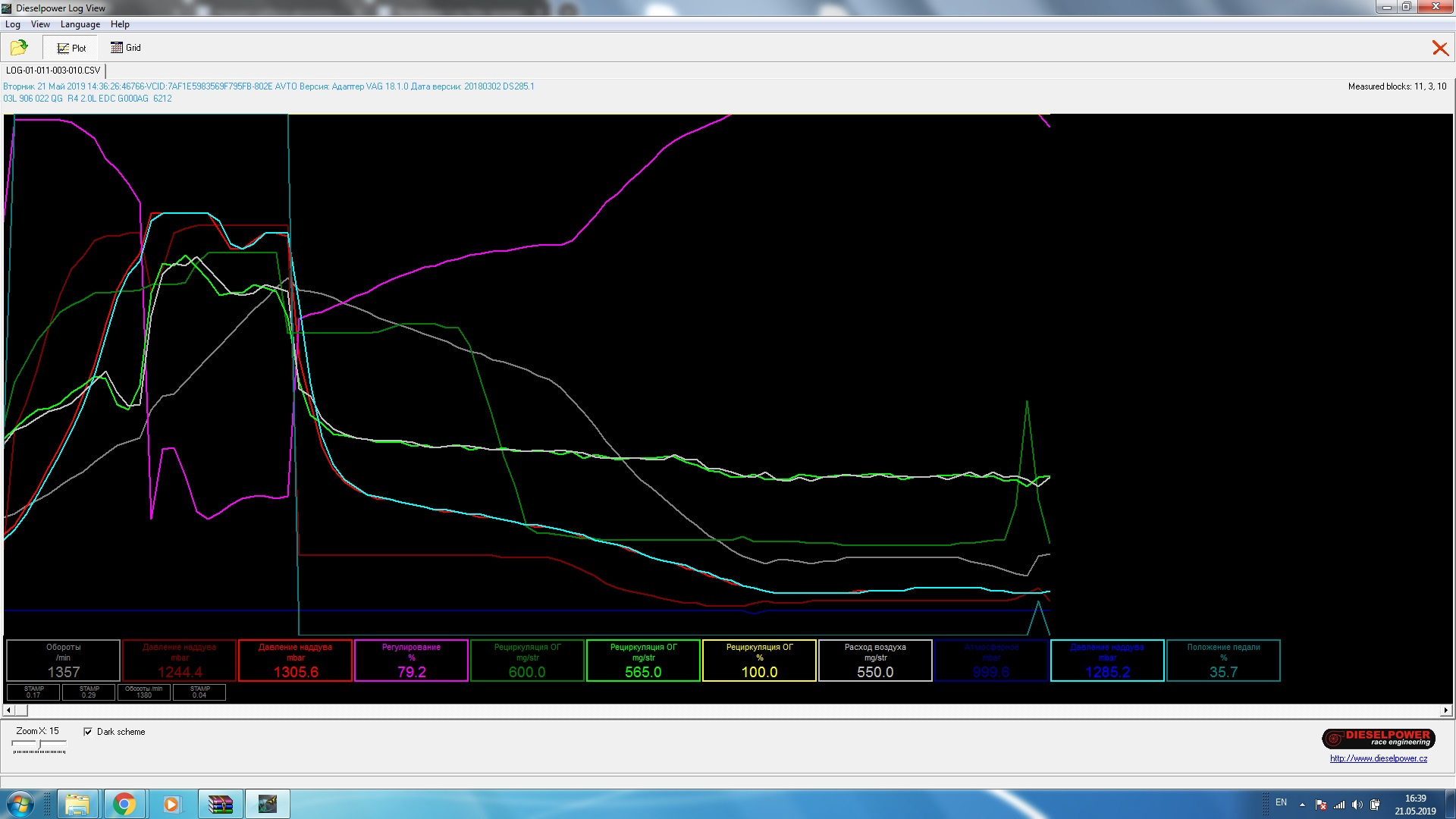

Логи я снял
группа 3 - 10 - 11. На третий передачи, педаль в пол
https://yadi.sk/d/fU2fwS-vi6-hag

По графику видно что долго раздувается. На 2500 выходит только на запрос, поэтому и затуп. В какой то момент даже передуф есть... Положенное давления турбина выдаёт, надо искать что ей мешает раздуваться.
