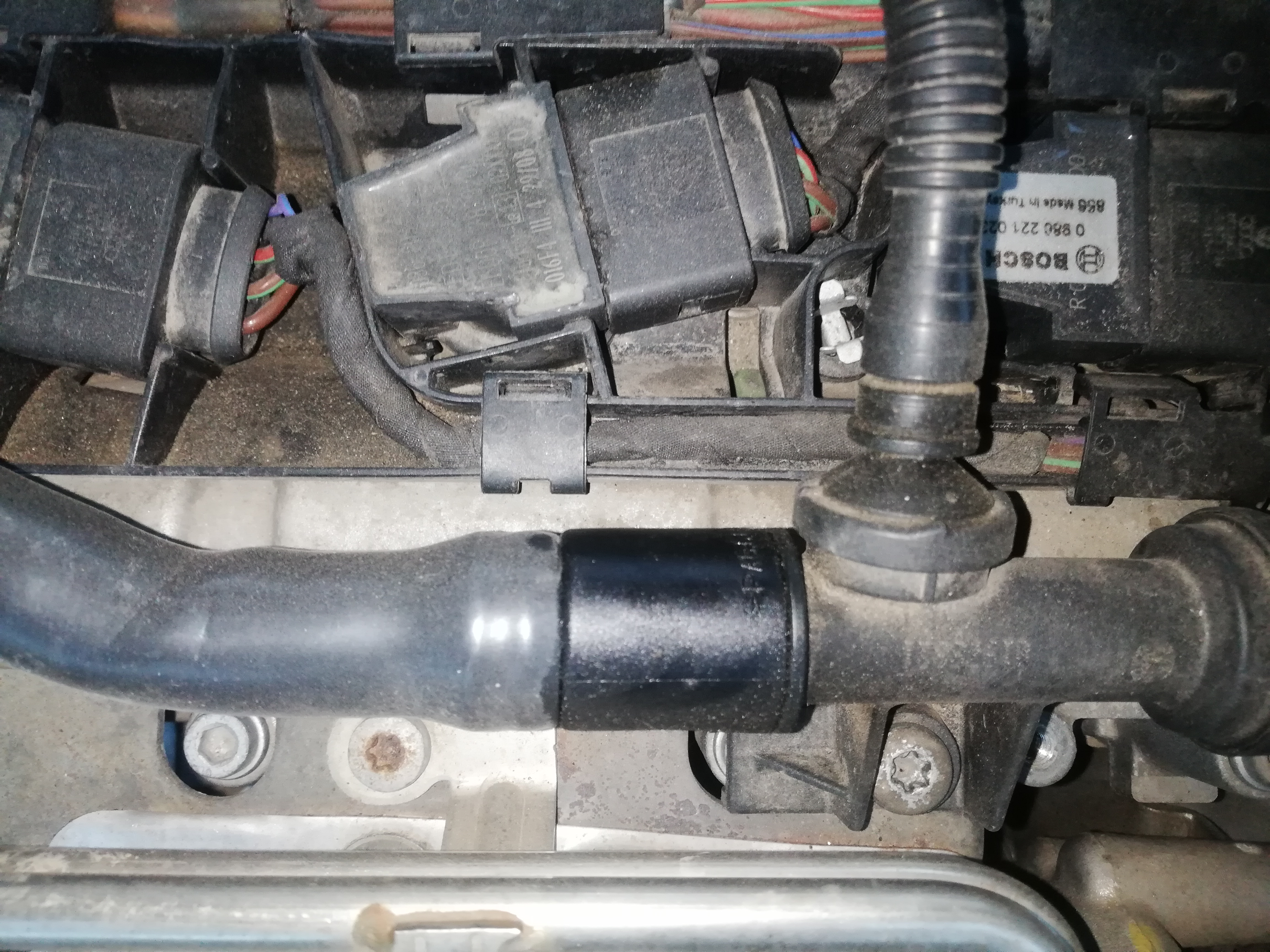

Сообщение ScalseR » 15 июн 2019, 12:26
Заметил что трубка вся в масле, может она так давать?
