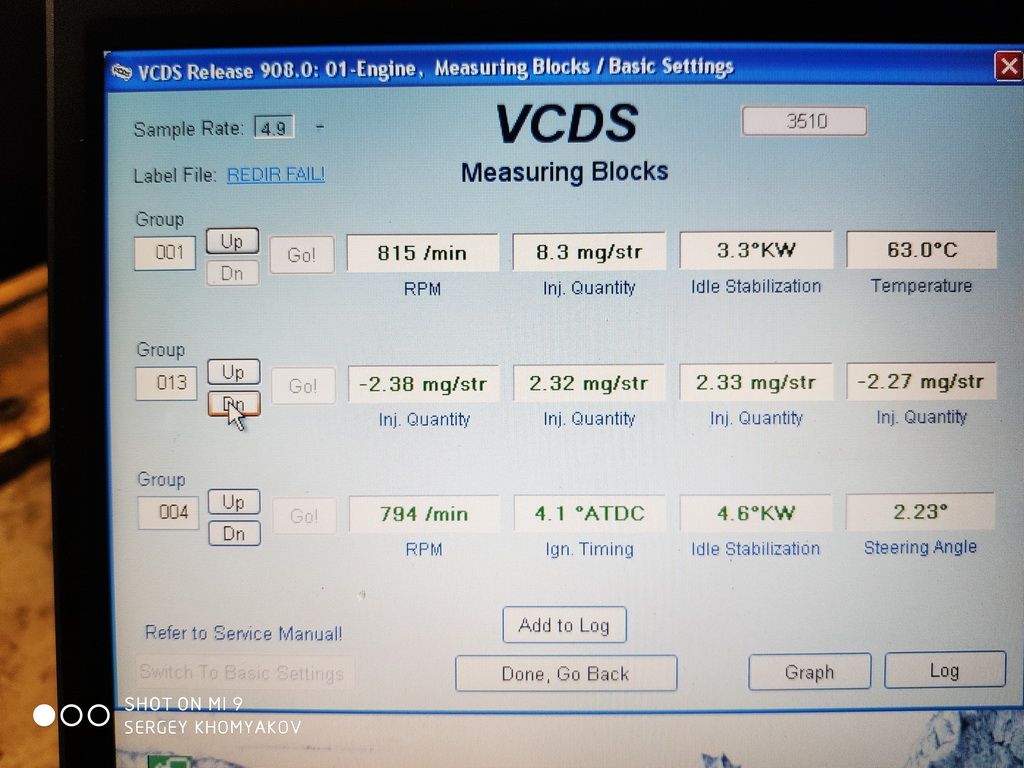

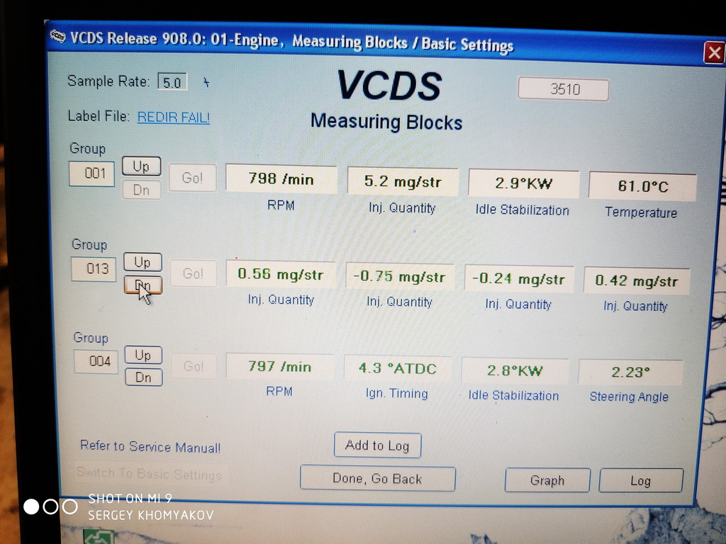

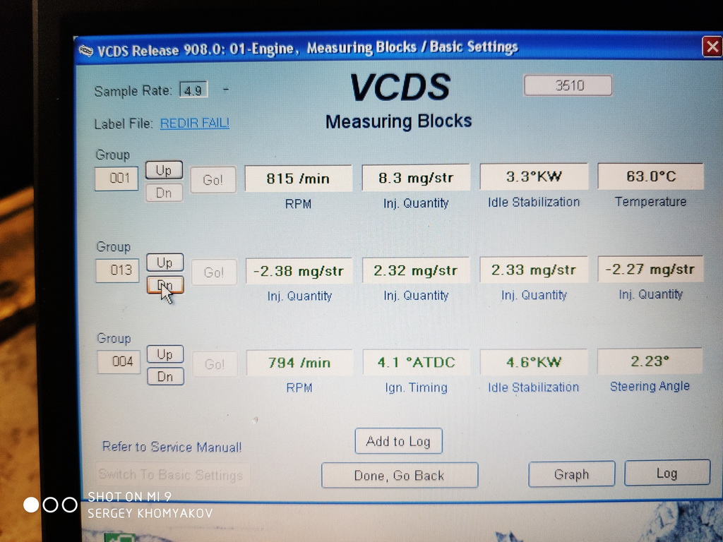

Друзья, ситуация следующая, пассат б6, 2,0TDI BKP+DSG, пробег 176т.к. реальный, периодически чухает маховик, причем больше на горячую, чуханье сопровождается повышенной вибрацией. Буду маховик менять на новый на днях.
Но вот решил подключил VCDS и вижу странные дела - коррекции по форсунка сильно отличаются, если маховик НЕ чухает то они +-0,7 (иногда проскакивает 1, но ближе к 0,5). Если он начинает чухать то цифры подскакивают под +-2,5. Причем чуханье может само стоя на холостых то начаться то прекратиться и потом снова начать, либо нужно газануть тогда перестает чухать. Из других симптомов, едет машина нормально, заводится легко, но расход великоват.
Вот я думаю такой разколбас коррекции связан с тем что мотор борется с вибрациями маховика или это сам мотор раскачивает маховик?
Чухает
Не чухает
