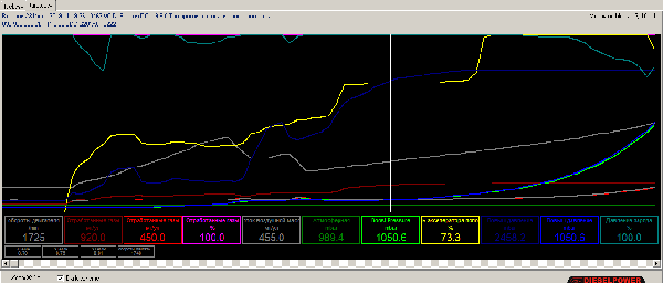

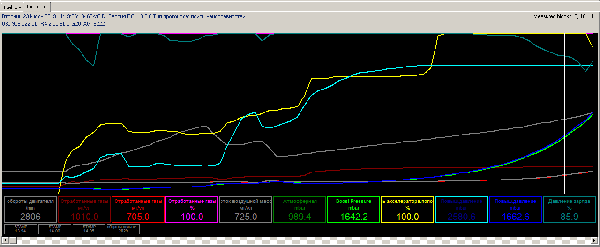

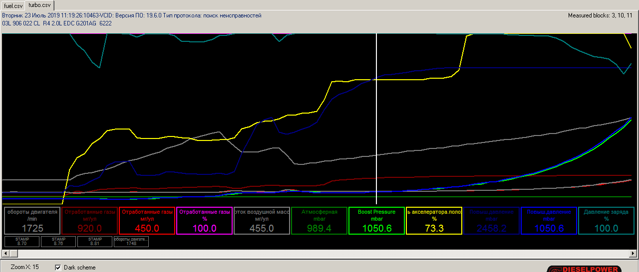

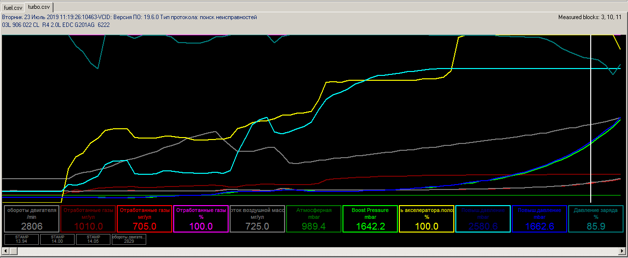

Сообщение linkod » 24 июл 2019, 22:36
вот логи

Сообщение linkod » 25 июл 2019, 09:38
Кстати, по тахометру насю приборке у меня было 3500 где-то и после 3000 подхват и дымоган пошли

Сообщение El Gato » 25 июл 2019, 10:13
linkod писал(а):Кстати, по тахометру насю приборке у меня было 3500 где-то и после 3000 подхват и дымоган пошли
Ну да, по графику это видно. Очень медленно у вас давление нагнетает. Скиньте сюда сам файл логов, не очень информативные графики.
Опрессовка прежде всего, потом ещё раз проверить ход актуатора. Может он ходит меньше чем должен..? Ну а потом клапан управления n75.
Сам актуатор не меняли?
