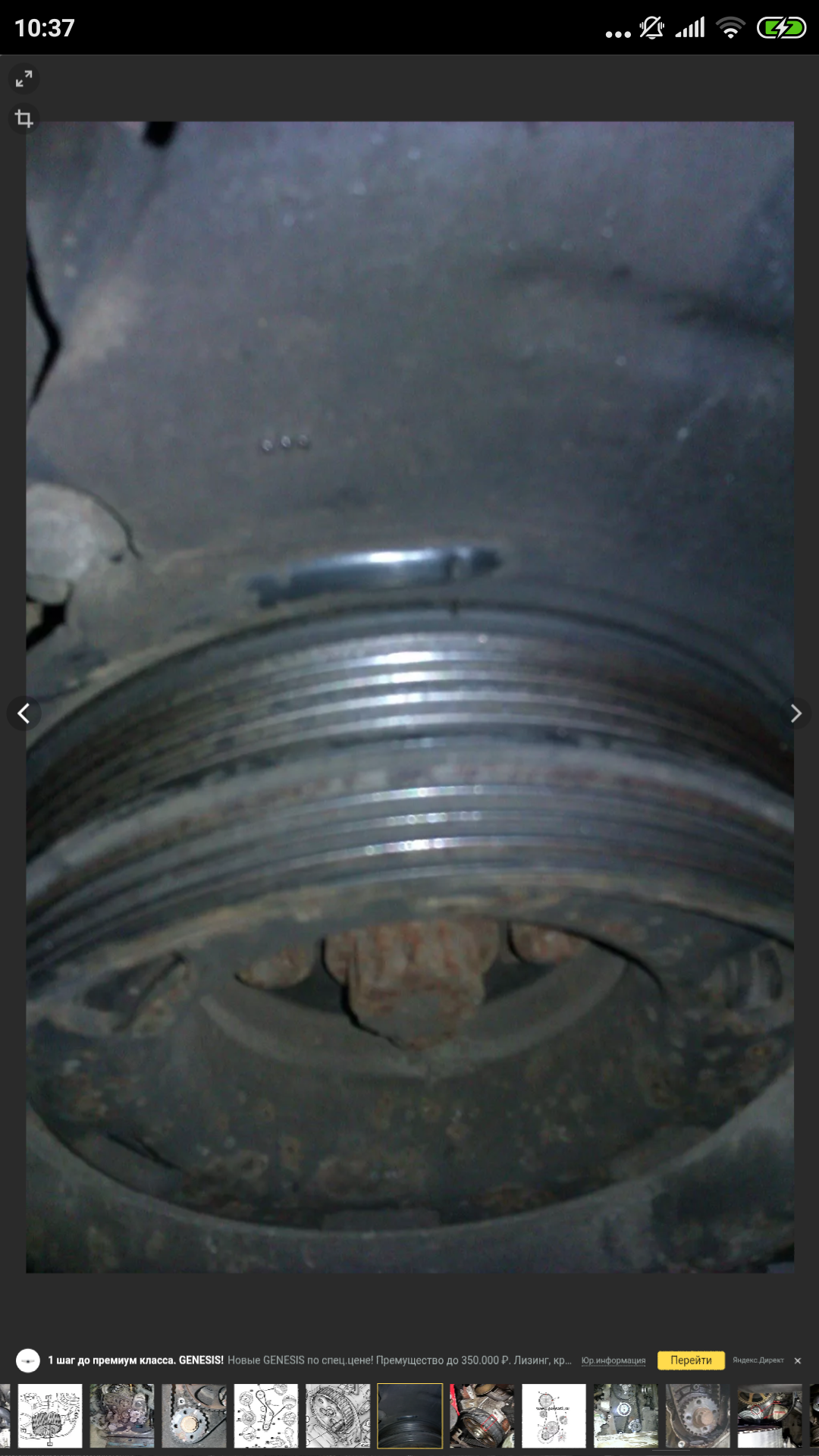

Добрый день!
у меня VW Passat с двигателем TDI BMP 2л. Ребята, скажите, пожалуйста как и где найти метки в шкиве коленчатого вала?

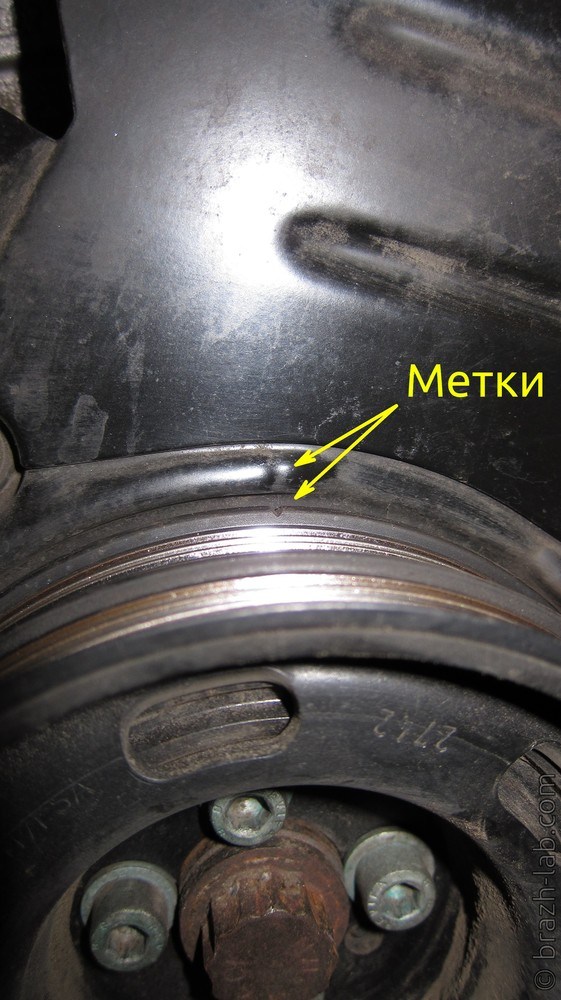

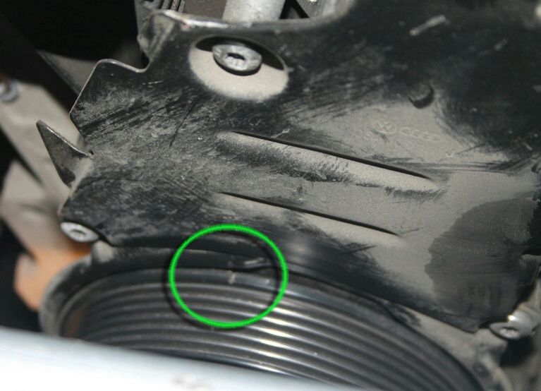

На боковой крышке снизу прорезь и на шкиве ближе к крышке сбоку прорезь

нет там никаких меток. Ну то есть на шкиве есть, а ответная только на спец.приспособе. Или она есть у вас?

Значит внимательнее посмотри . На дизеле ГРМ можно поменять без приспособы и вмт выставить по прорези на шкиве и на прорези на нижней крышке, которая ГРМ закрывает
