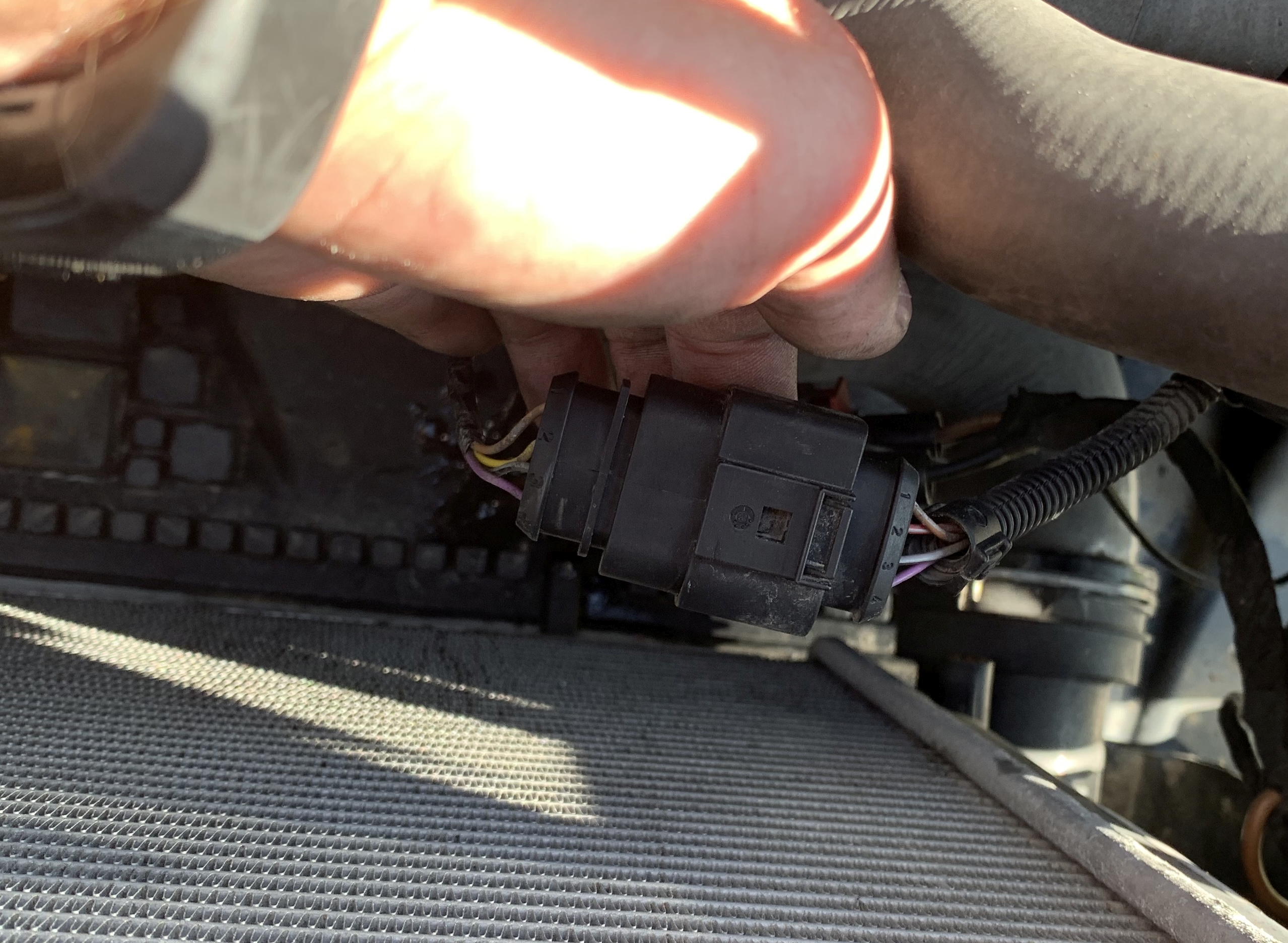

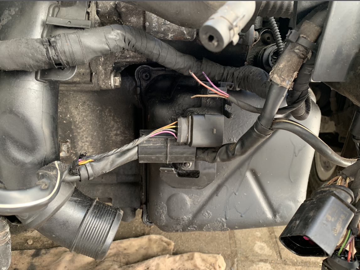

Добрый день коллеги! Случилось несчастье :) когда выправляли лонжерон, оторвали фишку. Теперь неразобраться с цветами проводки. Может подскажете где искать такую инфо по проводке для движка 10.2008 CBBB. Фишка 1J0973724. Или может у кого есть такой аппарат в наличии? :) Спасибо заранее.

Другая ж фишка целая? Цвета проводки совпадают с противоположных сторон.

В оторваной есть красный..

Чё непонятного то , провода по цветам соберите , на фишке нумерация идёт , обычная фишка на 4 контакта

Нашел в свалке.. там красный с желтым соединяется. Поэтому я был неуверен.
