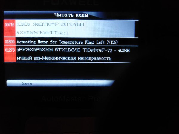

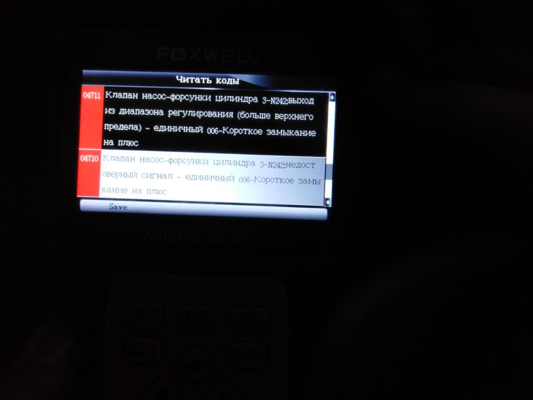

Здравствуйте господа! Помогите в ситуации. Из-за некачественного масла разбило рокера на распредвале. Все заменил включая фильтров, выставил метки но авто так и не хочет заводится. Когда крутишь стартером кажется вот вот и заведется но увы и ах. Может кто сталкивался с данной проблемой? Passat B6 TDI 2.0 140 сил 103кв.

Привет, че за ерундой ошибки читаешь?) Метки как выставлял? После тандемника давление есть топлива?

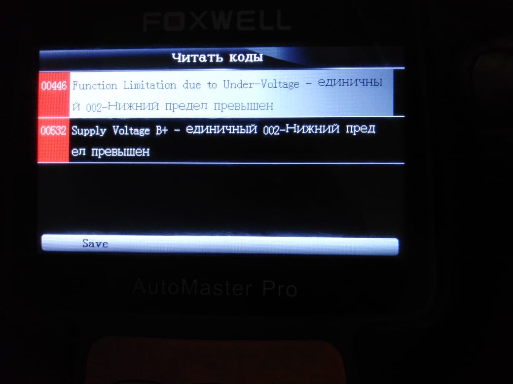

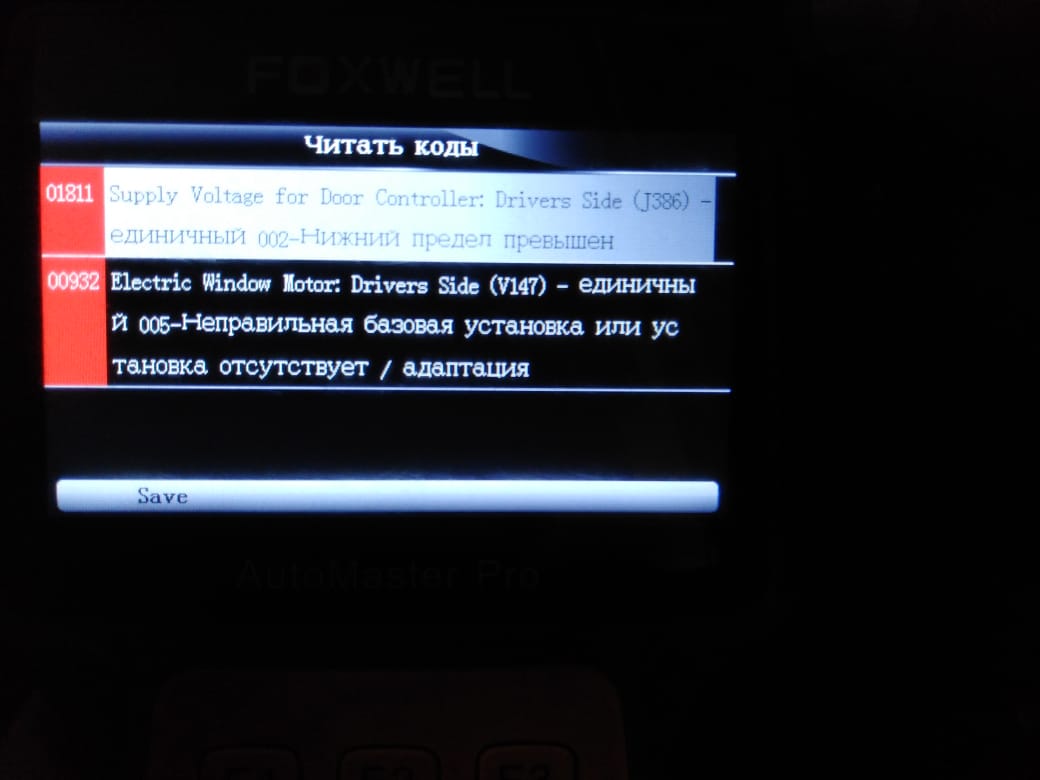

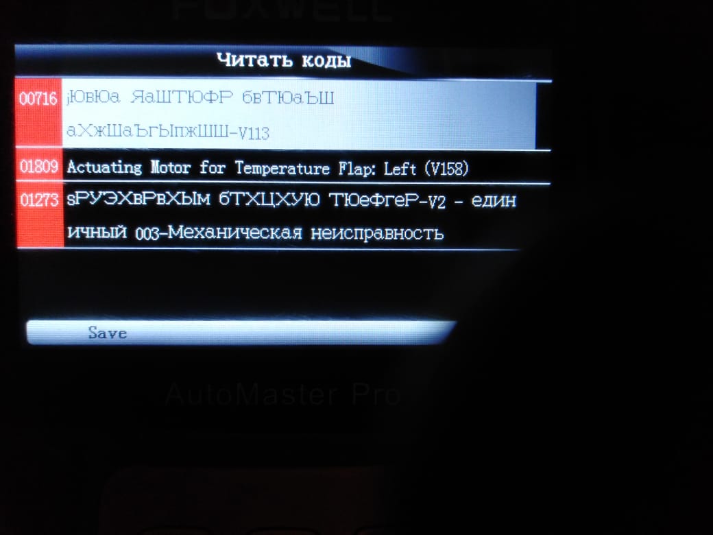

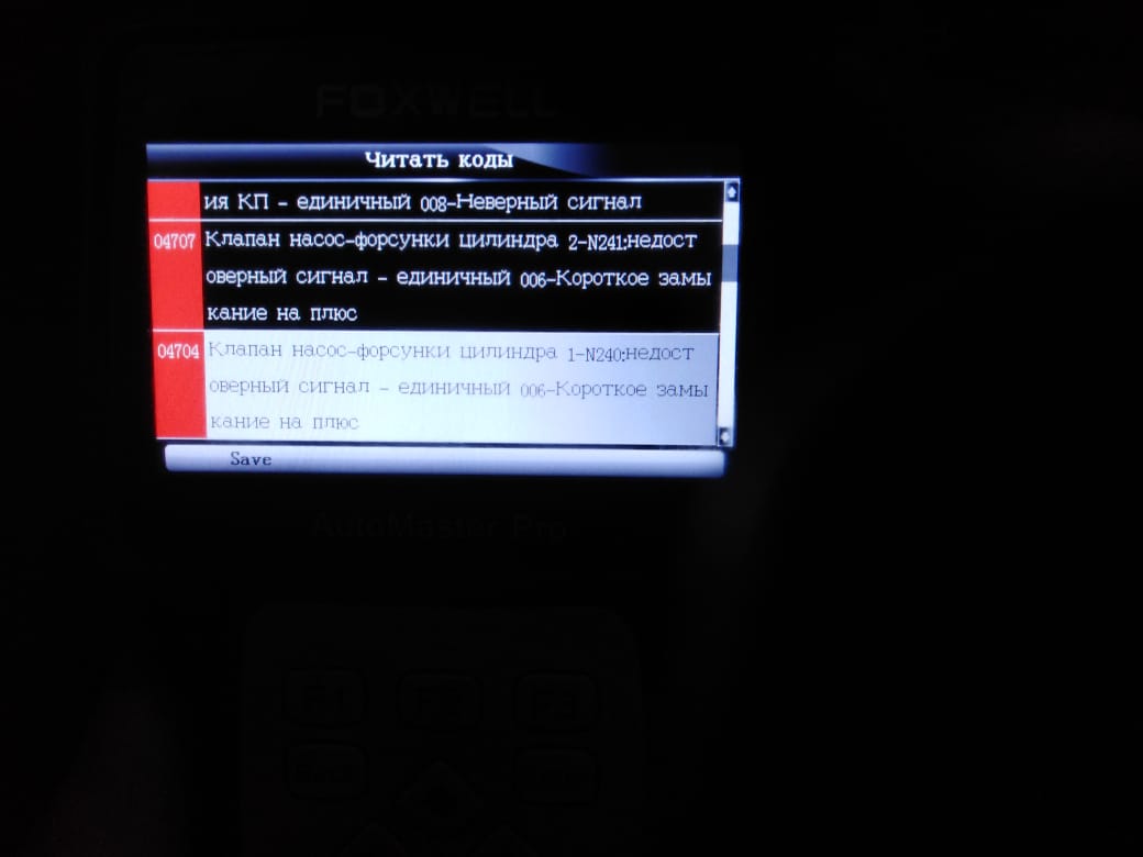

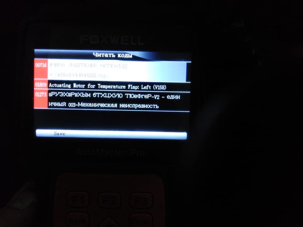

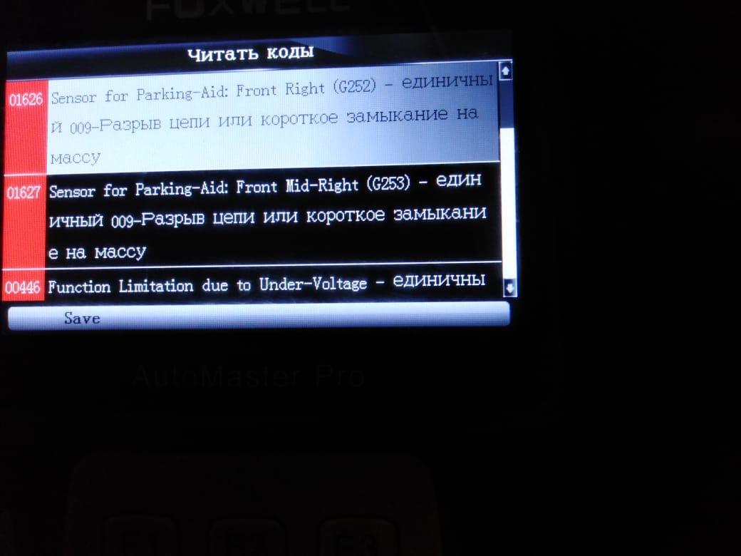

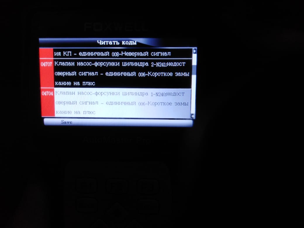

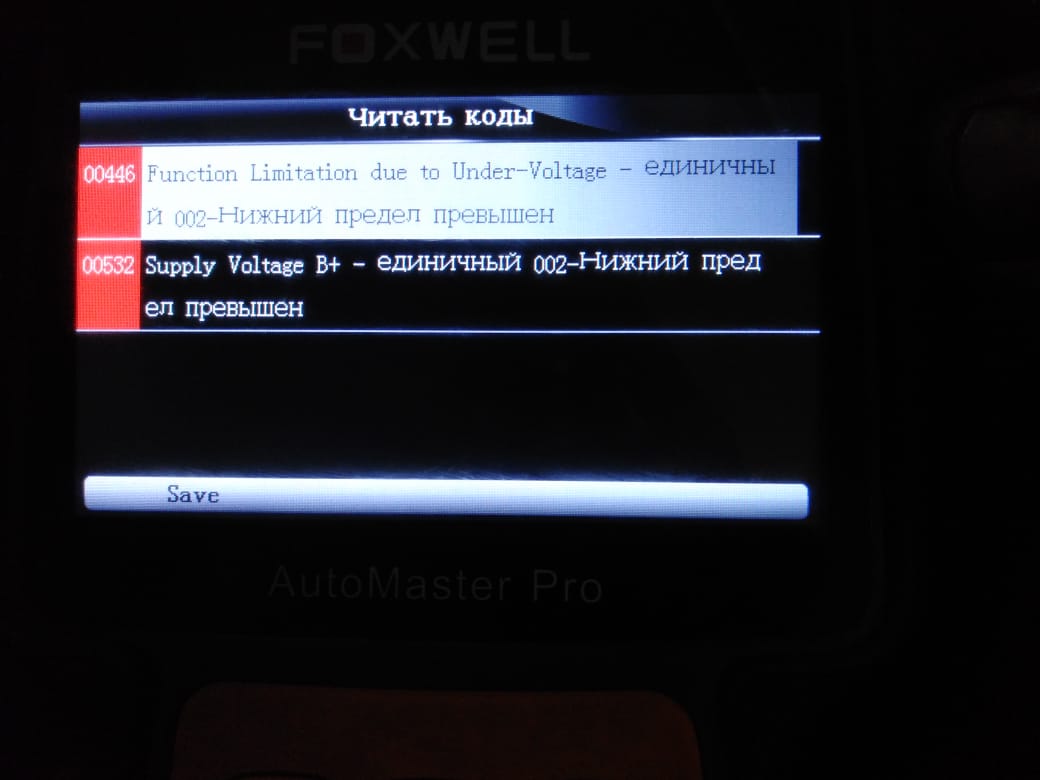

ГРМ выставил по меткам с помощью специальных приблуд для данного двигателя. Читал обычным сканером подходящий для всех. складывается такое ощущение что не поступает топливо. Хотя одев прозрачные шланги пузырей нет.

Сообщение El Gato » 04 сен 2019, 20:11
Нормальный скан выложите. Нормальный - это Вася Диагност или VCDS.
По этому скану мало что понятно
