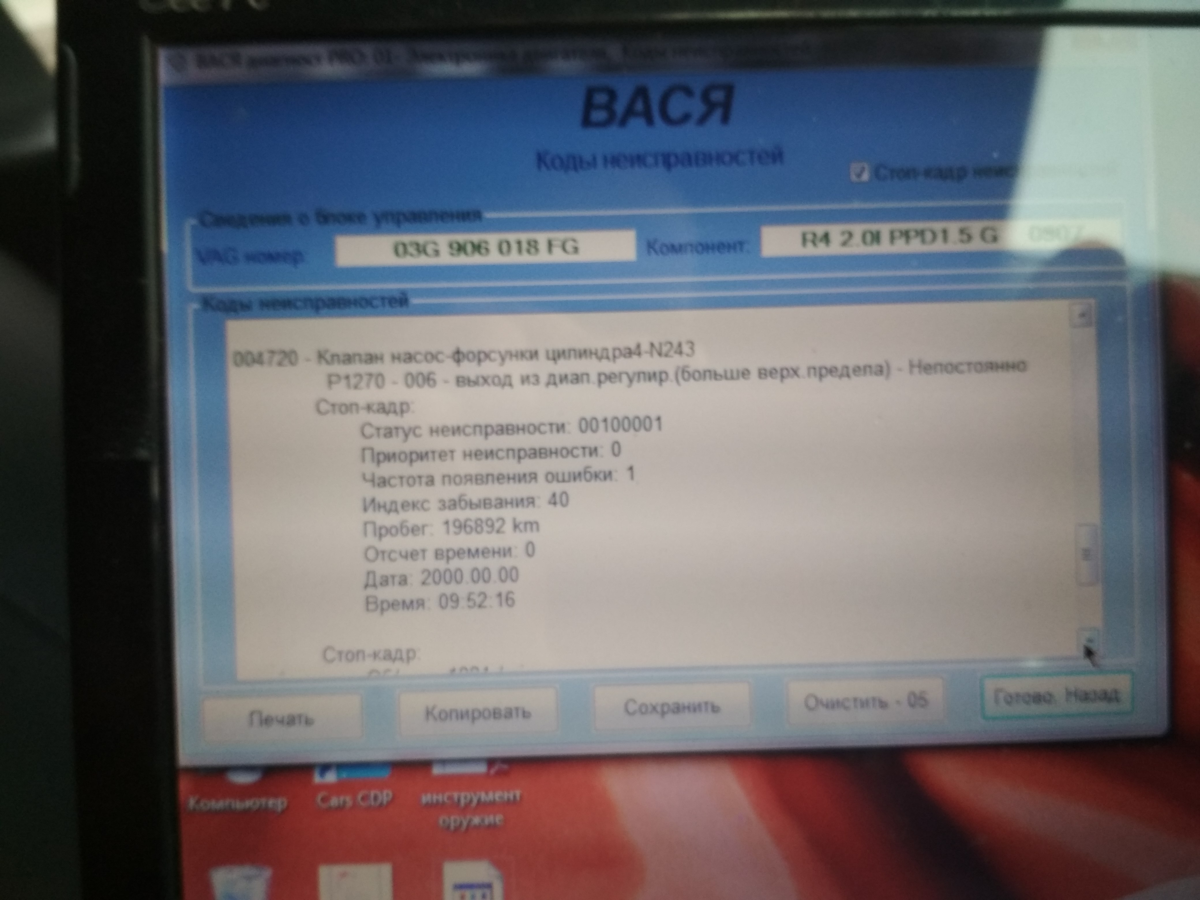

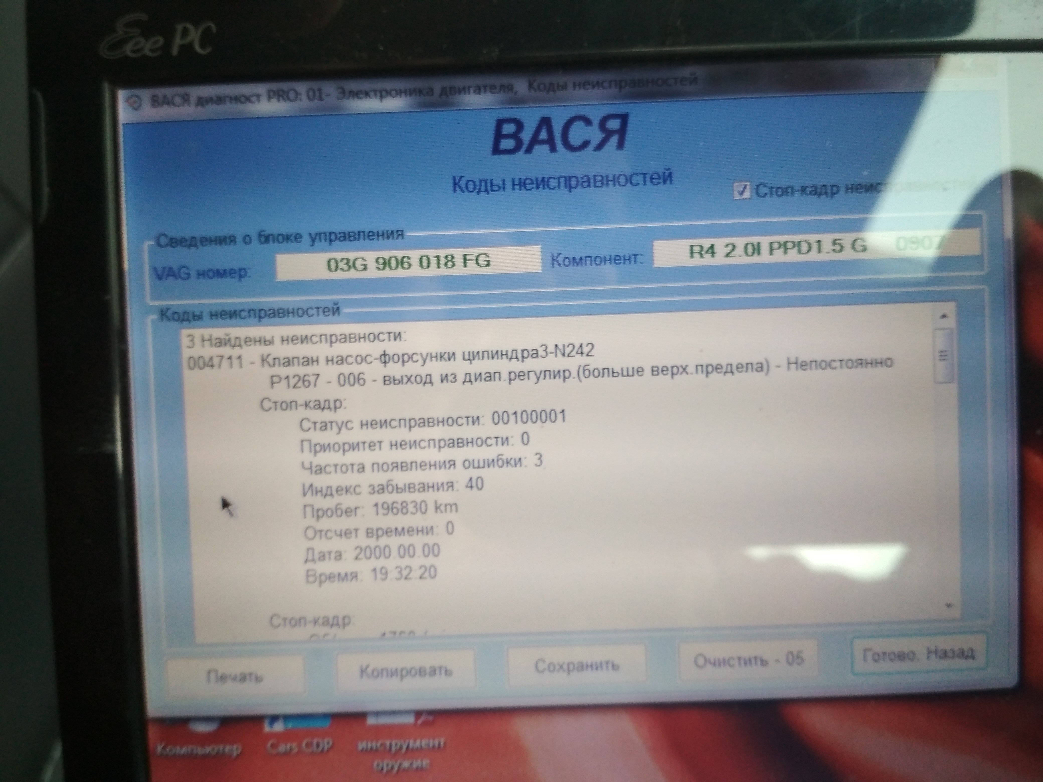

Еще нашли ошибки p1267 и p1270 выход из диап.регулир.(больше верх.предела) — Непостоянно
В 3 и 4 цилиндрах.
Но это наверное уже другая тема форума?..

По ошибкам переливают форсы. Посмотрите через шнурок какой разброс по форсункам ( не помню группу, но тут поищите, найдёте).
Ну и логи турбины нужны, как шнурок будет(3,10,11 группы, кажись).

Доброго вечера. Сделал логи 003 010 011
https://yadi.sk/d/G9Wp1CZ75vxshA
Извиняюсь, возможно ввел в заблуждение..
Рывок на 2600-2800об ощущается на 1 и 2 передачах, на 3 передаче уже не очень.
На 3 передаче если он себя проявляет, то чаще сразу за ним загорается спиралька (ошибка по недодуву p0299)
т.е. легкий рывок и через секунду авто уходит в аварийный режим.
Но когда поездишь какое то время, то и на 1,2 передачах рывок постепенно пропадает.
Passat B6 2.0 TDI BKP
ZZtop
Сообщения: 238
Зарегистрирован: 23 сен 2019, 11:33
Re: BKP недодув p0299
Сообщение ZZtop » 26 сен 2019, 19:34
El Gato писал(а):Логи, что по форсункам, что турбины - одинаковые(от турбины). Посмотрите сслыки. По форсункам логов не надо. Просто посмотреть как льют. Скрина достаточно.
Вот еще сделал скрины по форсункам.
Надеюсь все правильно..
https://yadi.sk/i/XOHdoNmh0Er8rw
https://yadi.sk/i/3S1Qtmo9J5ND6Q

Сообщение El Gato » 27 сен 2019, 13:00
Форсунка 3-го цилиндра переливает, но не сильно критично.
Посмотрел лог наддува. Геометрия не клинит, но не понятно, почему так долго набирает давление. И обороты набираются медленно. Сравнил со своими логами, у меня набор оборотов происходит быстрее раза в два. Хотя, это скорее всего следствие медленного нагнетания давления.
Как и писал - пока проверьте датчик давления наддува. Проводку можно проверить - берём тестер, отсоединяем фишку с датчика, там 4 контакта, и проверяем 1-2, 1-3, 1-4. Там везде должно быть 5 вольт. Если значение другое, то обрыв кабеля. Посмотрите эту статью https://pikabu.ru/story/moydodyir_ne_vsegda_prav_4346132
Так же посмотрите мою тему, у меня проблема немного другая была, но тоже пригодится http://b6club.ru/viewtopic.php?f=3&t=31178&hilit=5+%D0%B2%D0%BE%D0%BB%D1%8C%D1%82
