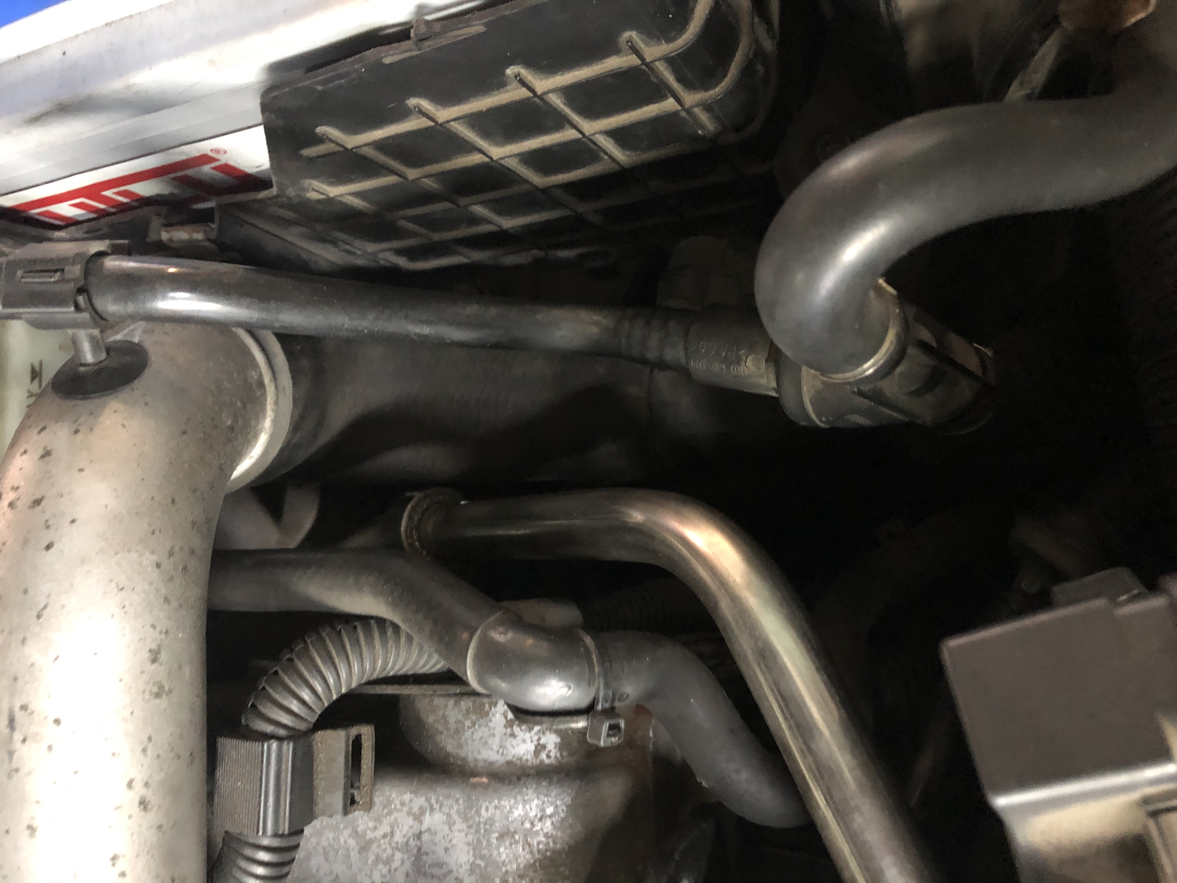

После посещения одного сервиса, спустя пару дней открыл капот...и недосчитался патрубка. К сожалению, машина у меня не так давно - не знаю что это.
Прошу помочь определить, что за деталь (или ее код).
двигатель 2.0 FSI BLY (евро-2)
Прилагаю фото:
Passat B6 2.0 FSI BLY МТ6

Ставил от какой то газели, давно было не помню от какой...
B6 BVY механника 2006г

Покапался по ЕТКА. Есть подозрение, что эта деталь 1K0 129 087 B
