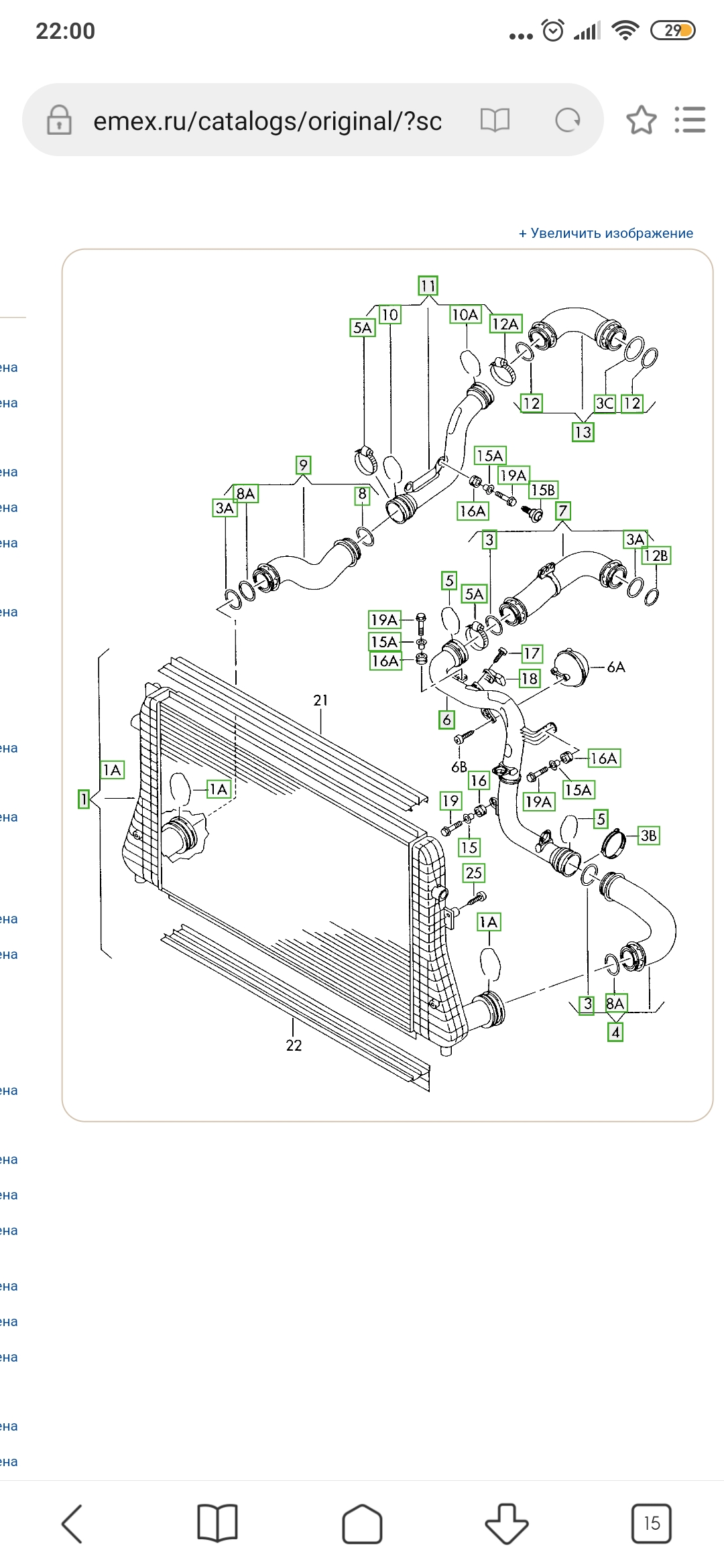

Здравствуйте. Кто подскажет сколько и каких размеров нужно уплотнительных колец? 2.0 дизель bmp

Приветствую! У ВМР была замена патрубков после 08 года. Какой у Вас и смотрите у меня было вроде как четыре /08</ его нет на вашей схеме.

У меня 2006 год

Тогда у Вас восемь штук /судя по схеме/ все номера без буквы А.
