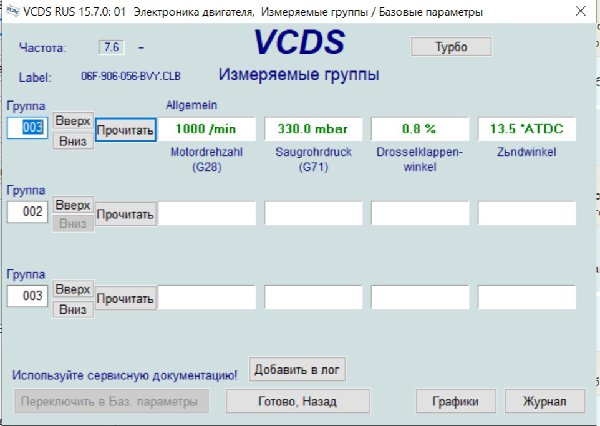

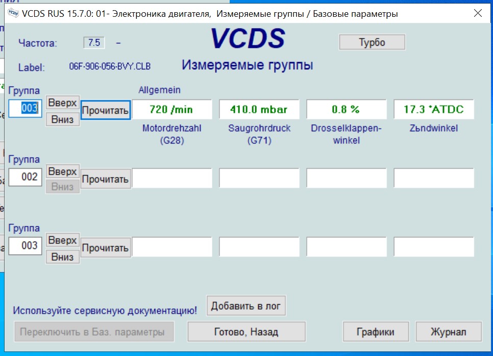

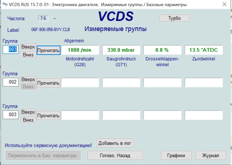

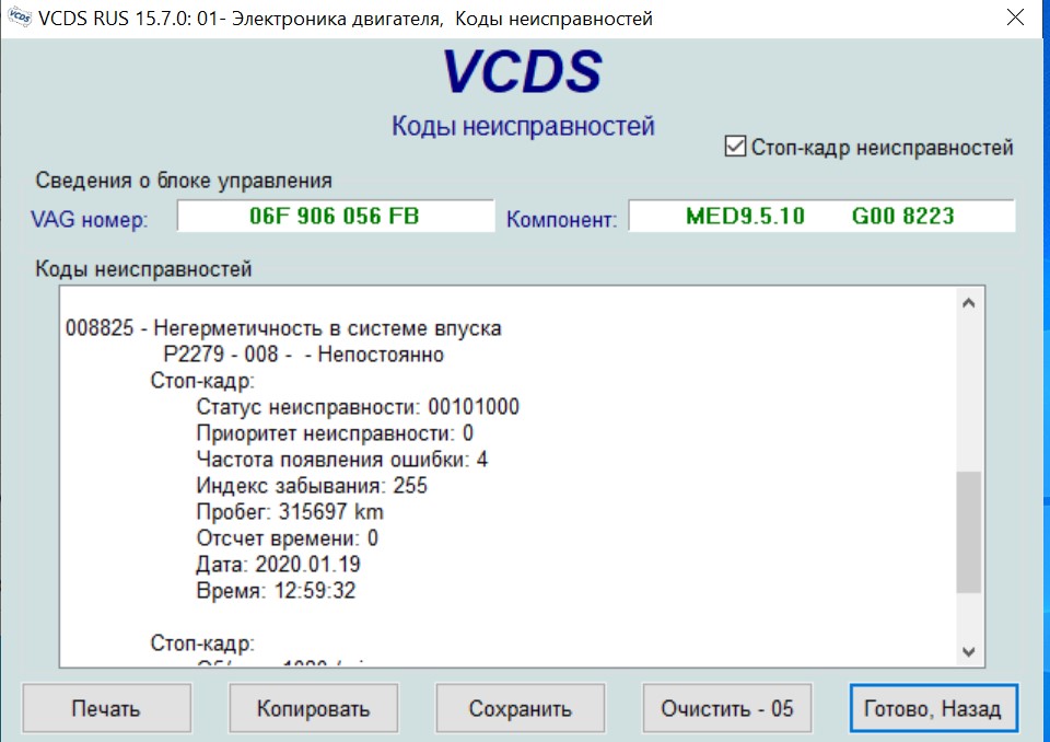

Сообщение Nikitos8817 » 22 янв 2020, 11:44
Amplify писал(а):в 1-м блоке 3-я группа: 2 окно... это давление, 3-е окно - ДЗ
В общем подключил очередной раз компьютер и уже появилась ошибка - негерметичность в системе впуска.
При этом выявил закономерность, что при почти прогретом двигателе (70 - 90 градусов) обороты в норме,но давление во впуске более 400 мБар.
Но когда двигатель прогревается до рабочей температуры, то обороты повышаются до 1000+, но при этом давление выравнивается до нормы - 330мБар.
Я так понял этим самым двигатель пытается выравнять давление до нормального. Угол ДЗ в обоих случаях неизменный - 0.8%. Скриншоты прилагаю.

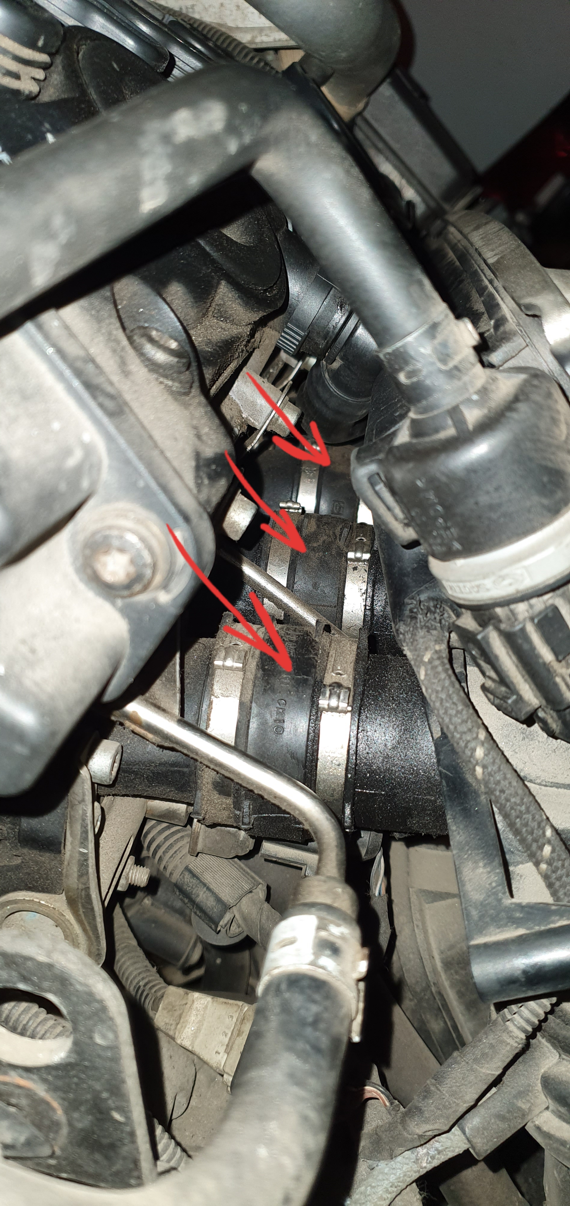

Сообщение Amplify » 22 янв 2020, 13:39
на прогретом при нормальном давлении угол ДЗ 0,8% ... значит есть неучтенный воздух (ЭБУ знает об этом и прикрывает ДЗ). Опрессовку впуска есть возможность сделать ?
если нет, то методом исключения (у себя так искал - выдернул шланг ВКГ от вп. коллектора и заткнул дырку на вп. коллекторе; выдернул шланг от масляного модуля от крышки клапанов и заткнул дырку на крышке клапанов; заткнул ЕГР. т.о., исключил ЕГР с глушителем, клапан ВКГ (мебрану), патрубки и крышку клапанов)... и... оК. давление 310, угол около 1,5 %.
в моем случае этого хватило, хотя это не весь перечень - остаются прокладки коллекторов, сами коллекторы, патрубки резиновые (то, что выше на фото)
P/S если чё, манипуляции с патрубками лучше делать после прогрева ДВС
Кстати на фото выше - это от вашей машины ? Эти резиновые патрубки не должны быть в масле...иначе треснута трубка от масляного модуля, идущая к крышке клапанов.

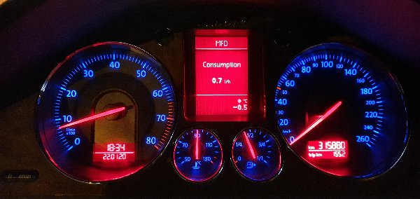

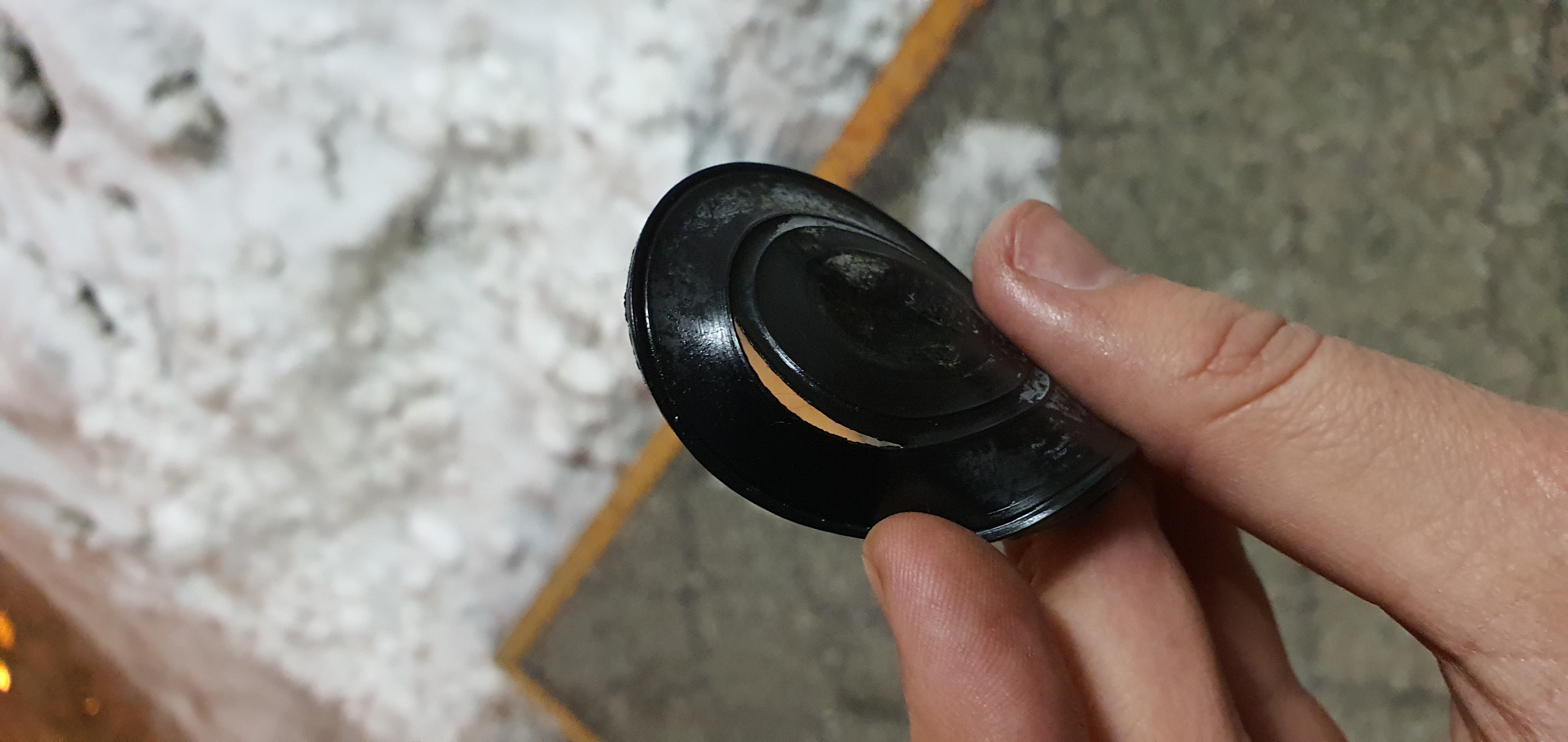

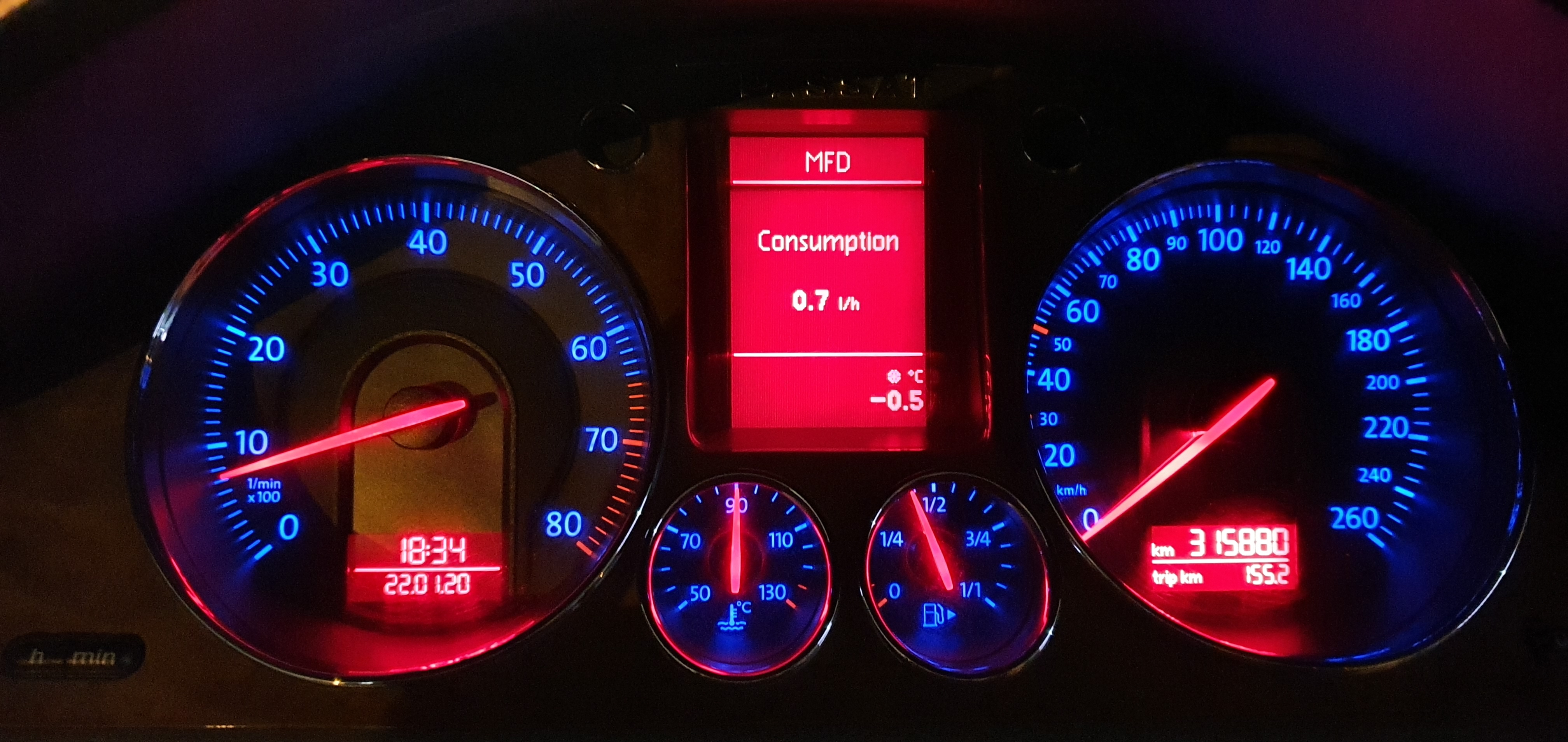

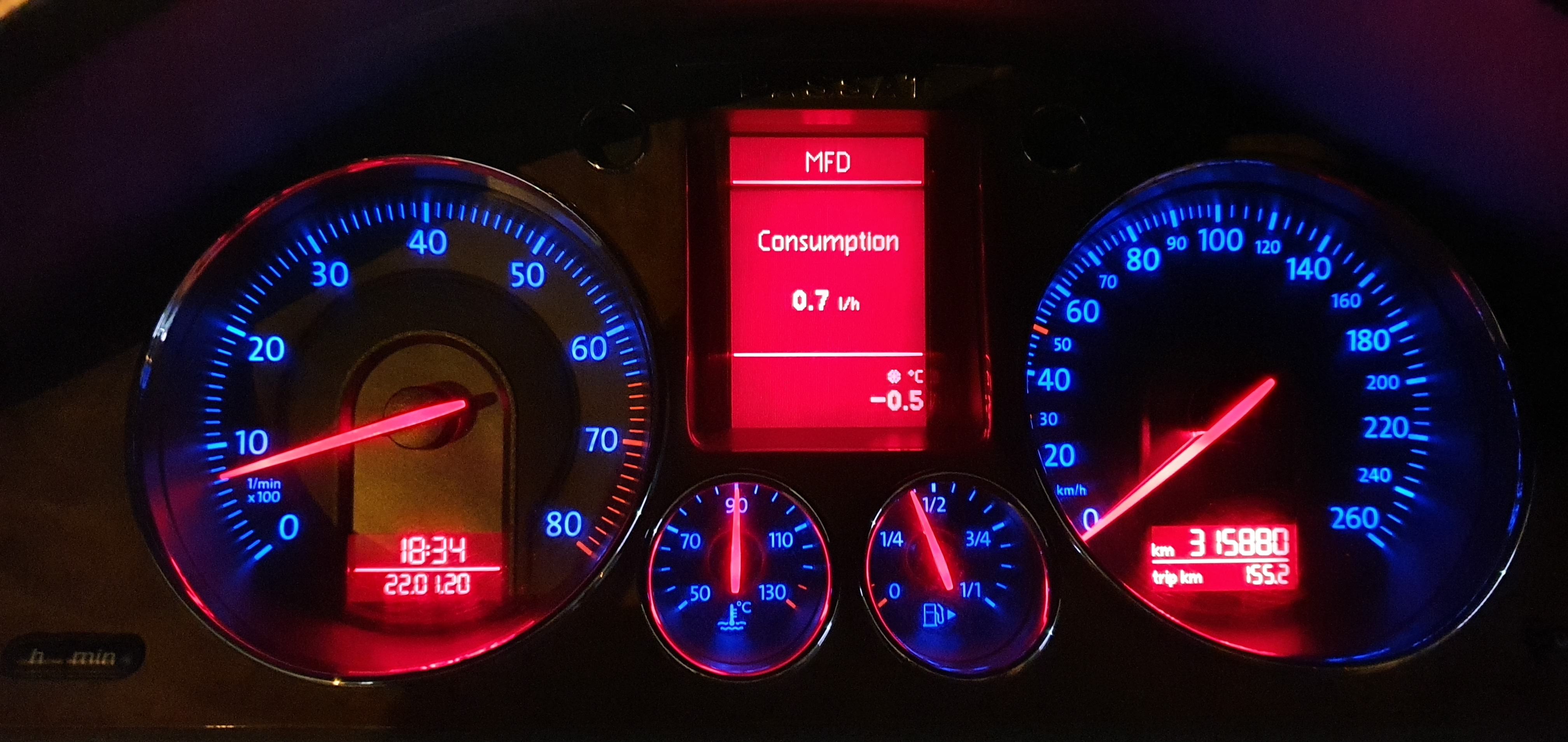

Сообщение Nikitos8817 » 22 янв 2020, 19:37
Ребятушки, всё оказалось гораздо банальнее и проще, чем я думал) При первом осмотре мембраны ВКГ, она показалась мне целой и невредимой, толи из за того, что чёрного цвета, толи надрыв был небольшой и я его не заметил. Тем не менее при повторном осмотре на ней был приличный надрыв. Кстати менял я её менее года назад, поэтому особо не разглядывал, т.к. был уверен, что с ней всё норм. Но именно этот экземпляр был из твёрдой низкокачественной резины.
Всем спасибо за ответы и подсказки, всё обошлось малой кровью)
P.S. - будьте внимательнее при осмотре таких вещей, не то, что я :)
Расход на ХХ после её замены.
Та самая злощастная мембрана.

Сообщение Amplify » 22 янв 2020, 22:54
0,7 л/ч при пробеге более 315 т.км. ... :good:

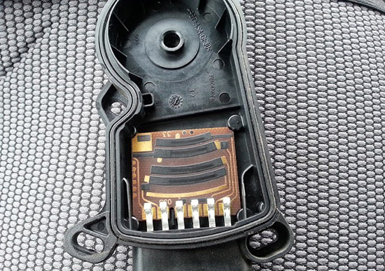

Сообщение Александр8787 » 23 янв 2020, 19:27
сегодня так же ниже1500 обороты не падали попшикал вд педаль газа ее откинул назад там типа кнопки это как переменный резстор работает попшикал проблема ушла.

Сообщение Alemania » 24 янв 2020, 00:40
Там которое типакнопки не имеет никакихэлекьртческих контактов Это просто механическая кнопка. И никакого резистора там нет

Сообщение Александр8787 » 24 янв 2020, 15:23
Абоснуй тогда за счет чего формируеться степень нажатия на педаль газа? если кнопка как ты говориш тогда там два положения вкл и выкл. Вот специально для тебя читай мат часть .Можно долго рассказывать заумными словами о том, что это и как оно работает, но я все же попытаюсь ответить простым человеческим языком. Принцип работы педали следующий — вы жмете на газ, в это время датчики анализируя угол отклонения педали, передают информацию в ЭБУ (электронный блок управления), который принимает решение на основании полученных данных — отдает команду дроссельной заслонке, а она, в свою очередь, открывается на необходимый угол. взято отсюда https://avtopulsar.ru/elektronnaya-peda ... -rabotaet/. Угол отклдонения педали формируеться за счет движения контакта по площадкам ,на картинке они черные, вот и получаеться принцып переменного резистора чем сильнее жмем на педаль тем дальше двигаеться контакт по черной площадке и эбу видит разное сопротивление при разной положении педали газа .

Сообщение Alemania » 24 янв 2020, 15:58
Я не спорю. Изложено все правильно. Принцип. Фото не нашей педали. И на пассате в любом случае не переменное сопротивление а код. Просто я ее разбирал. Кодовый датчик стоит в верхней части педали где одевается разъём. А в середине педали есть типа кнопки чтобы водитель чувствовал механически режим кик дауна. Может мы о разном ?

Сообщение Александр8787 » 24 янв 2020, 16:23
А за счет чего тогда формируеться код? то есть исподнительное уст-во на чем реализовано? то есть преобразование механического давления на педаль и дальнейшее преобразование в электрические импульсы. Принцып от обратного типа датчика уровня топлива разница сопролтивления потом пребразуетьсчя в код цыфровой в блоке управления бензонасосом и передаеться дальше. то есть принцып аналогоцыфрового преобразовыателя.

Сообщение Alemania » 24 янв 2020, 16:39
Все проще. Там печатная плата с кучей дорожек и бегунок. Никакого угольного резистора там нет
