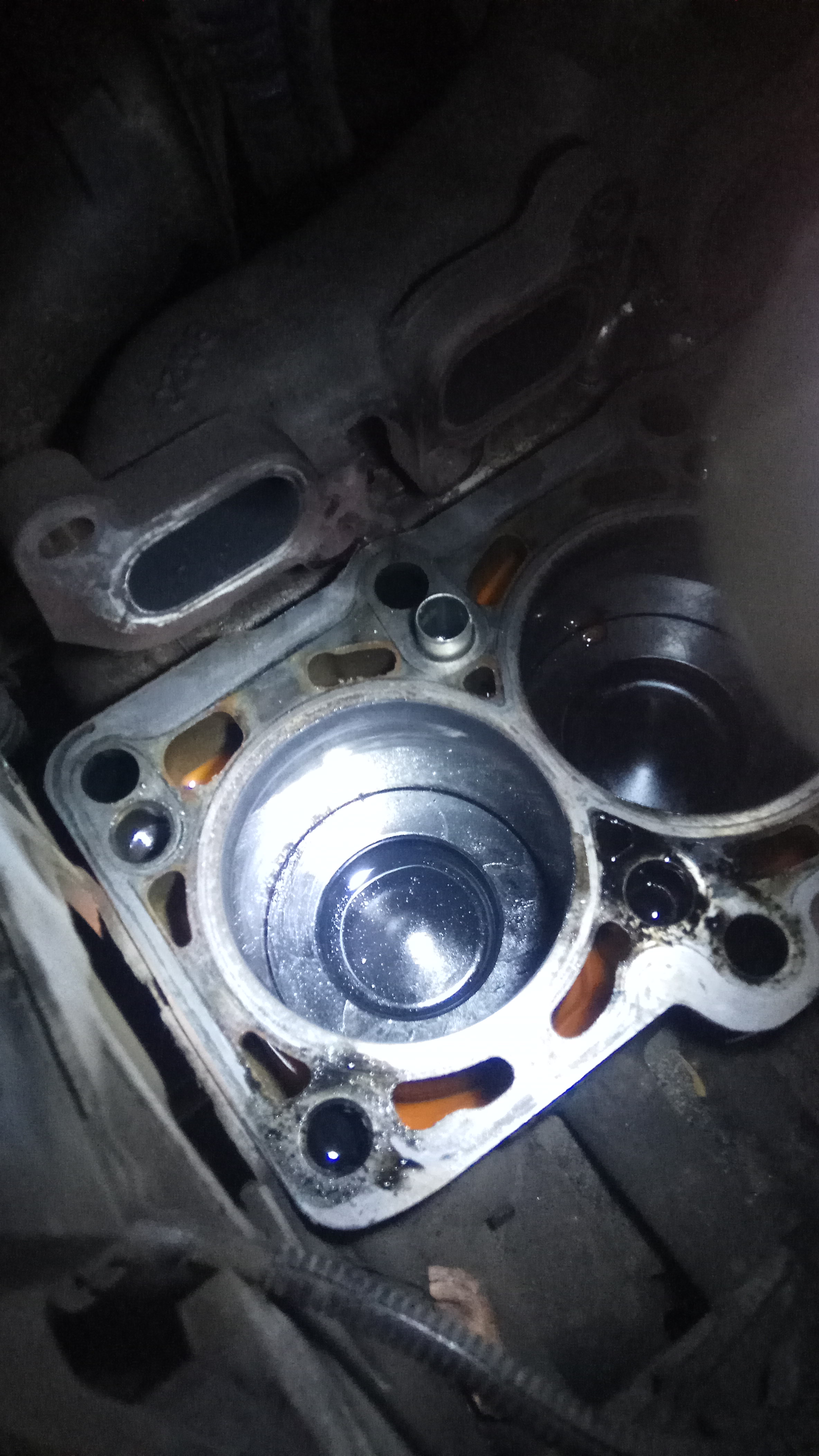

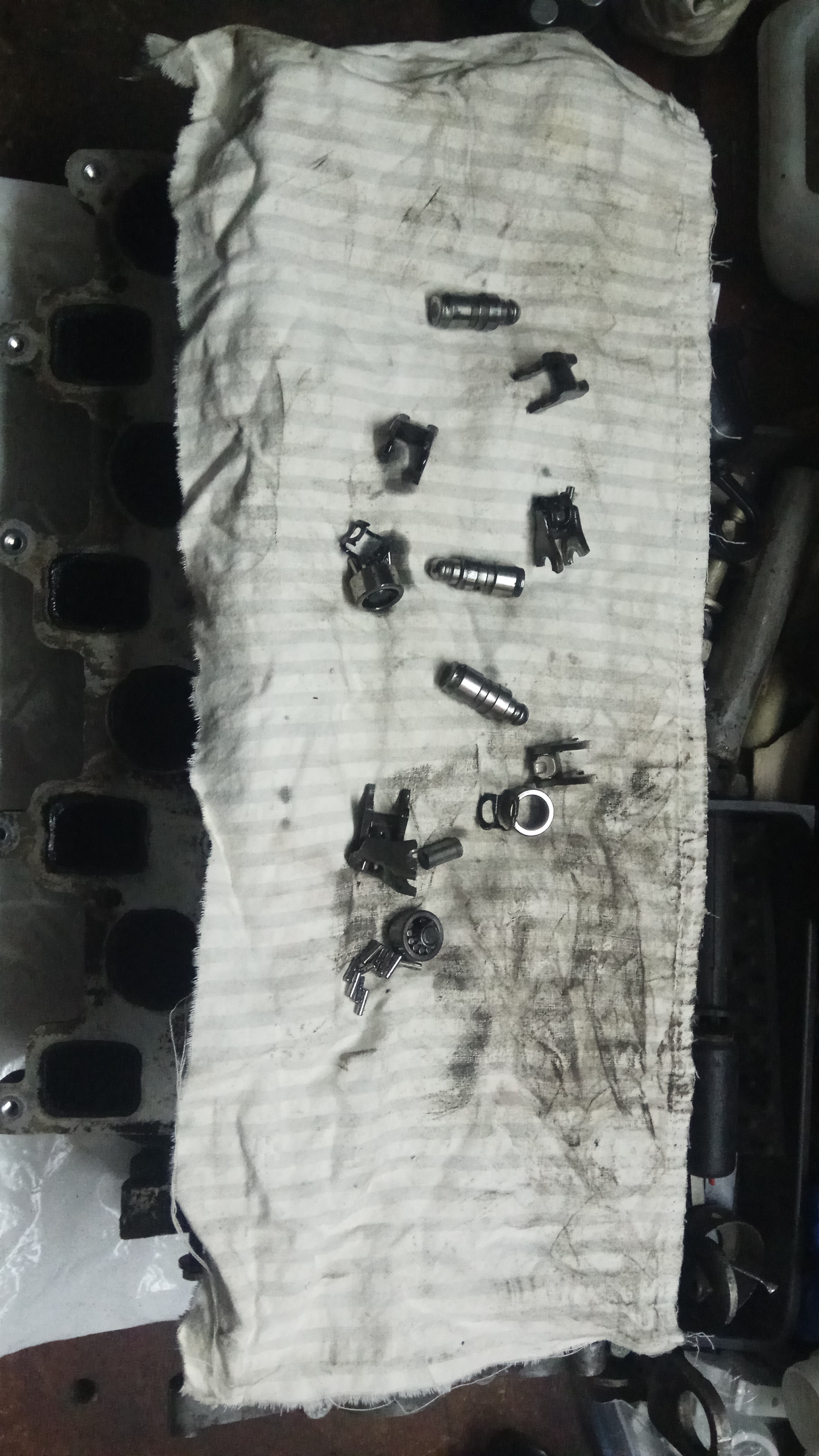

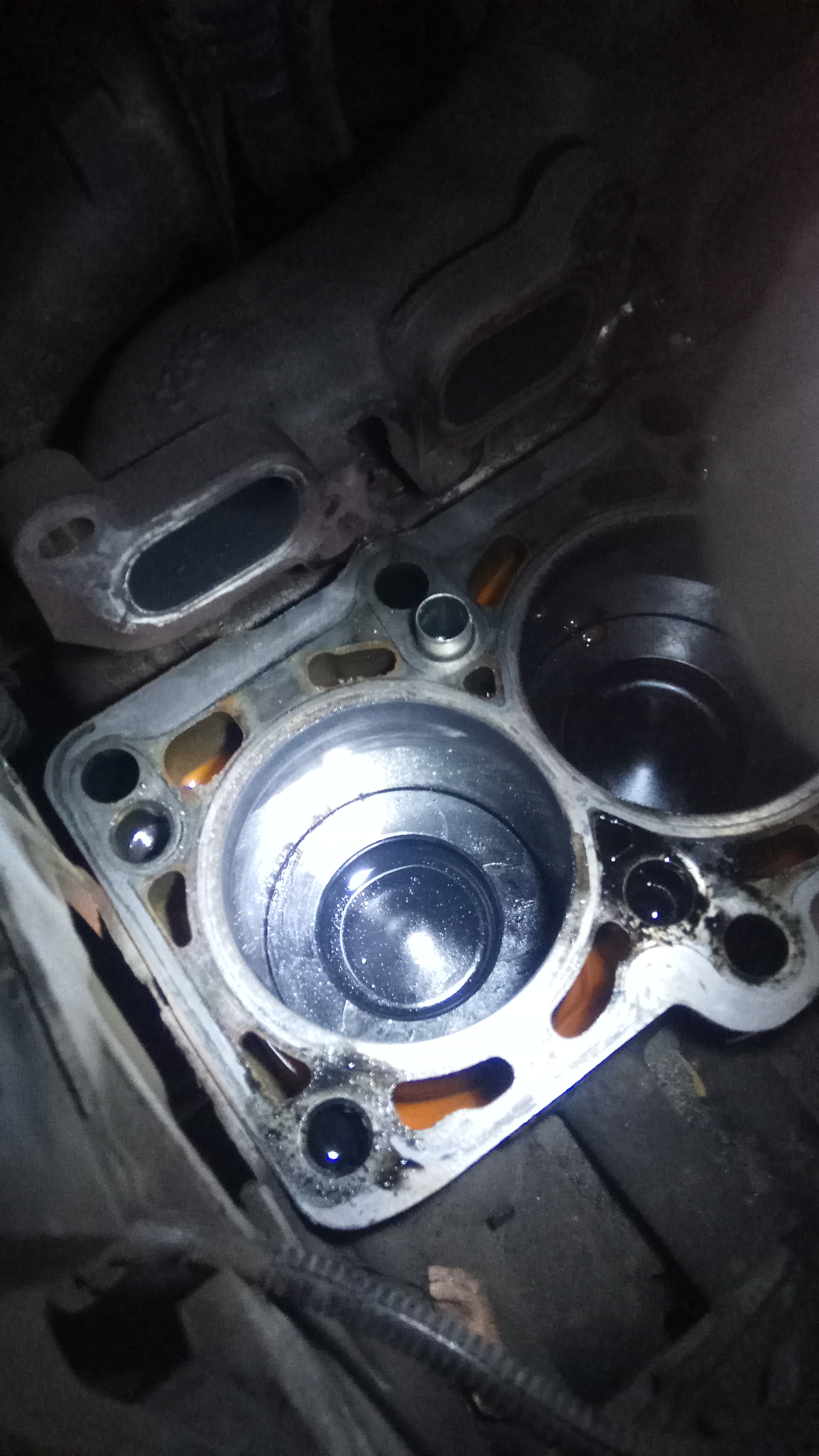

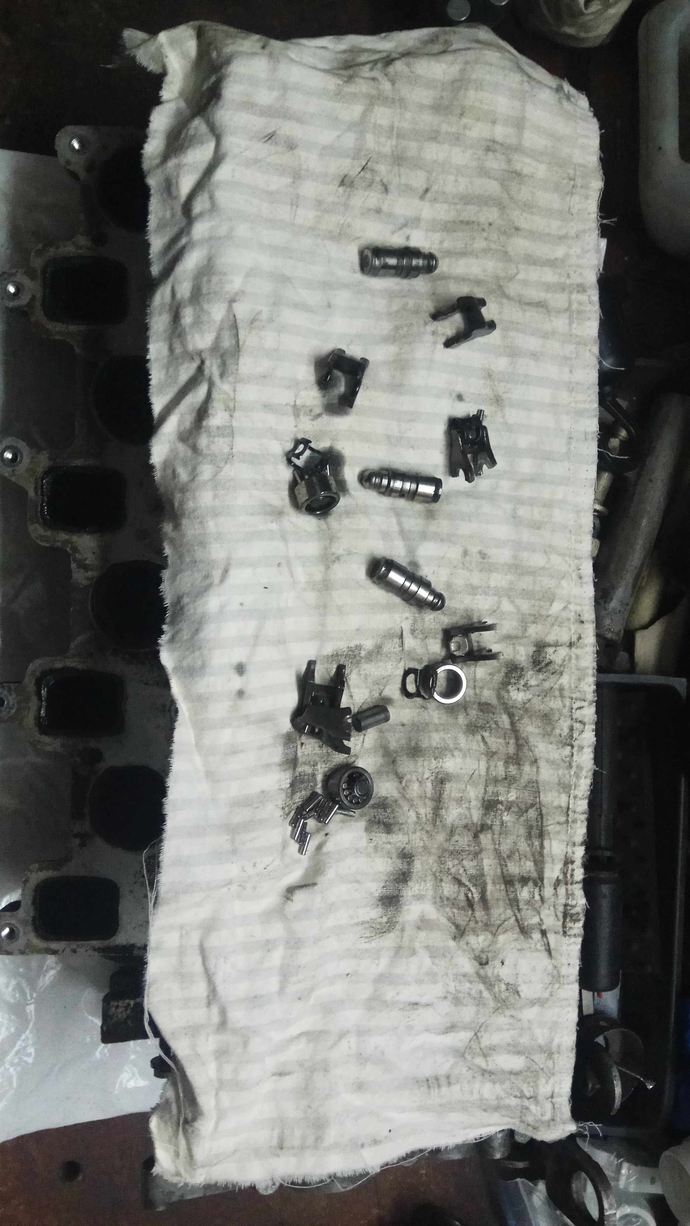

Последствия , когда забыл поменять ремень
