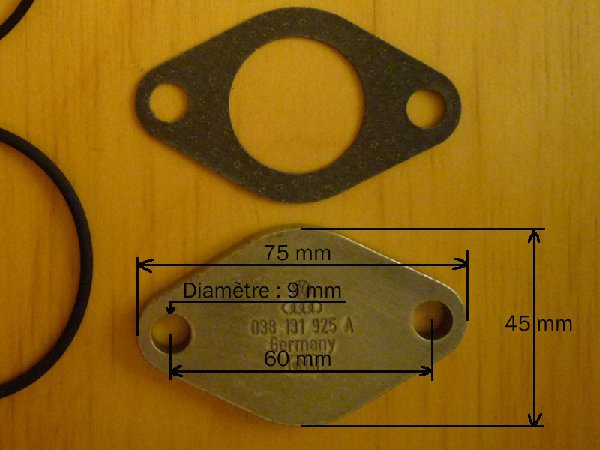

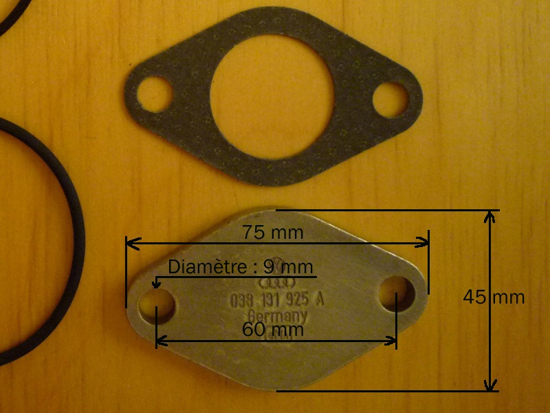

Вот такая нужна. 2 штуки.
VAG 038 131 925 A
Passat B6 2,0 TDI BKP
BMW 520d G30

Вот такой аналог выдаёт emex:
Tirex TRX907 - по фото похоже, да и цена небольшая.

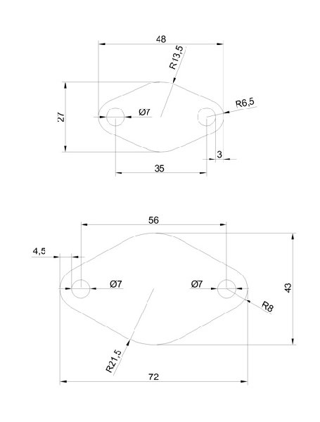

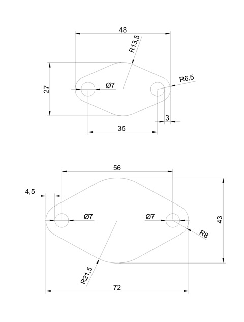

размеры заглушек если лень ждать или чешутся руки
разница в неск-ко мм роли не играет, главное с центрами отверстий не ошибиться
passat2 писал(а):из чего лучше сделать заглушки?
из 4-5мм нержавейки идеальный вариант если ставить без трубки ЕГР. С трубкой выдержит и 1-1,5мм т.к. фланцы трубки ровно поджимают заглушки, поэтому если трубку не убирать нет смысла делать заглушки из толстого металла. Непосредственно к клапану ЕГР заглушку ставить через прокладку на герметик ибо сам клапан не герметичен (естественно при установленной заглушке на турбине)

они вроде как универсальные, белый чертёж от 2.0 FSI
