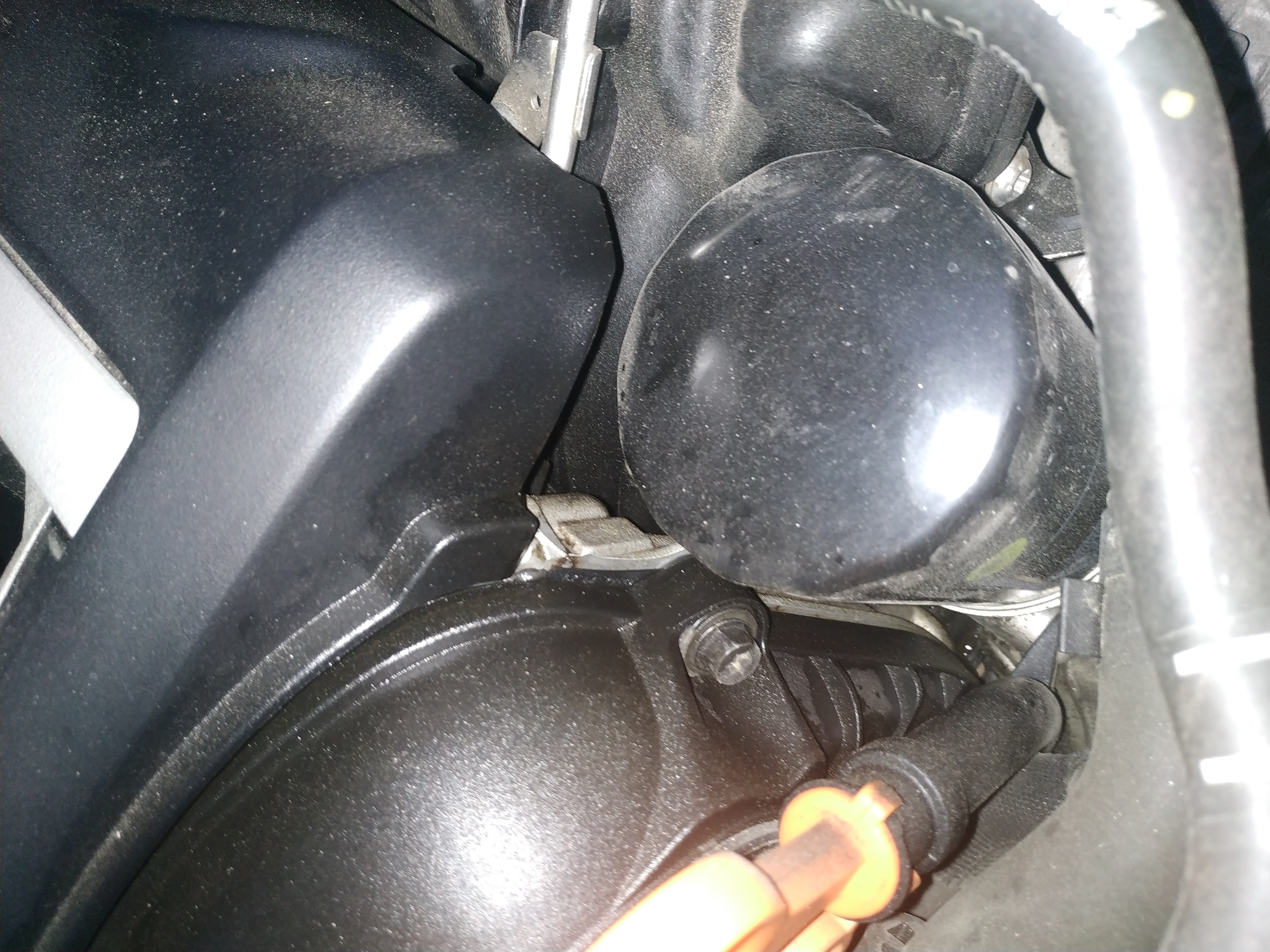

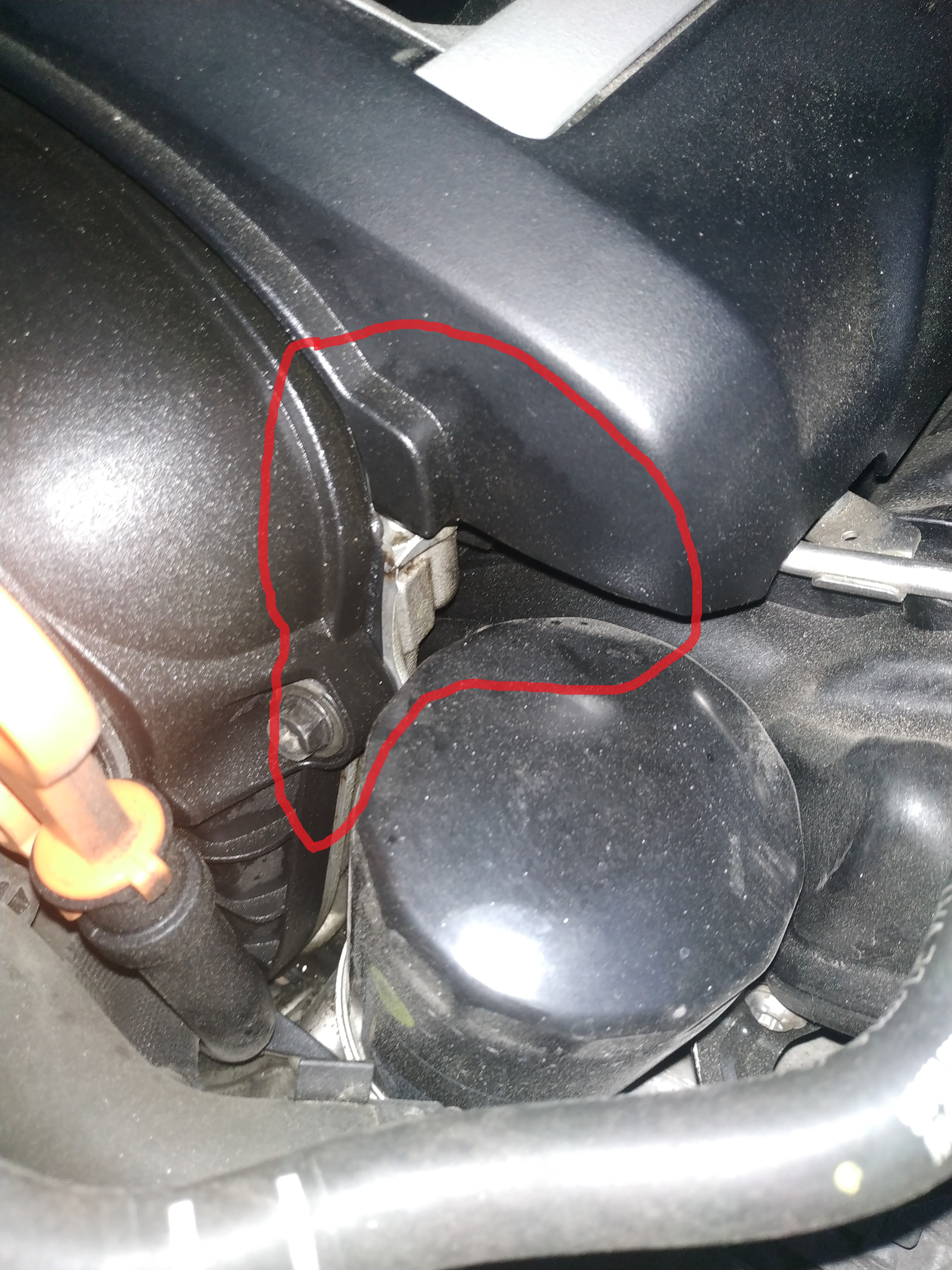

Добрый день,
У меня WV B6 1.8 Турбовый бенз 2008г.в., 2000км назад менял Цепь ГРМ (сейчас пробег 75 200км), заливая омывайку, заметил масляные следы на моторе, стер их и решил проверить будут еще они или нет, проехал 300км и собственно появились новые следы, фото во вложении.
Соответственно вопрос, это мне так "хорошо" поменяли цепь или в чем может быть причина? (Масло вроде не уходит или я этого пока не заметил)

Привет, "хорошо поменяли" это же крышка привода ГРМ....все на поверхности :(...хотя проверте уплотнительное кольцо на щупе...может с ним что? И посмотрите как подтянут масляный фильтр.

Поправьте, если не прав: официалы при замене ГРМ предлагают менять крышку, т.к. деформируется при снятии.
Неофициалы (да все) говорят, что можно и старую на герметик посадить. Крышка стоит недешево просто.

Нижнюю крышку трудно снять не повредив потому что она изначально на герметике. А на фото потеет верхняя. Там прокладка.

"Потело" так же с завода, при замене ГРМ покупал новую прокладку крышки - проблема ушла. Полагаю, дело в ней

Крышку меняли, там и снизу тоже масло. Сейчас разбираемся.
Меняли и масло с фильтром, могли перелить и от этого быть такому?

Привет, да от перелива масла не будет...вымойте все и смотрите откуда начнет сочиться....может фильтр "криво" поставили...

Спасибо, все решили. Проблема была действительно в кривой прокладке... так сделали...
