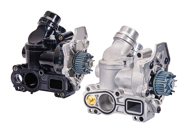

Еще год назад Яков описывал, что Contitech стали производить корпуса помпы из литого люминия для двигунов 1.8-2.0.
Кто что скажет, может кто уже ставил??? Поделитесь мнением.

Ставил у официалов месяц назад оригинальный модуль. Сама помпа из алюминия. Модуль пластиковый.

Модуль не менял, менял крыльчатку с уплотнителями, на Хепу. Помпа алюминий

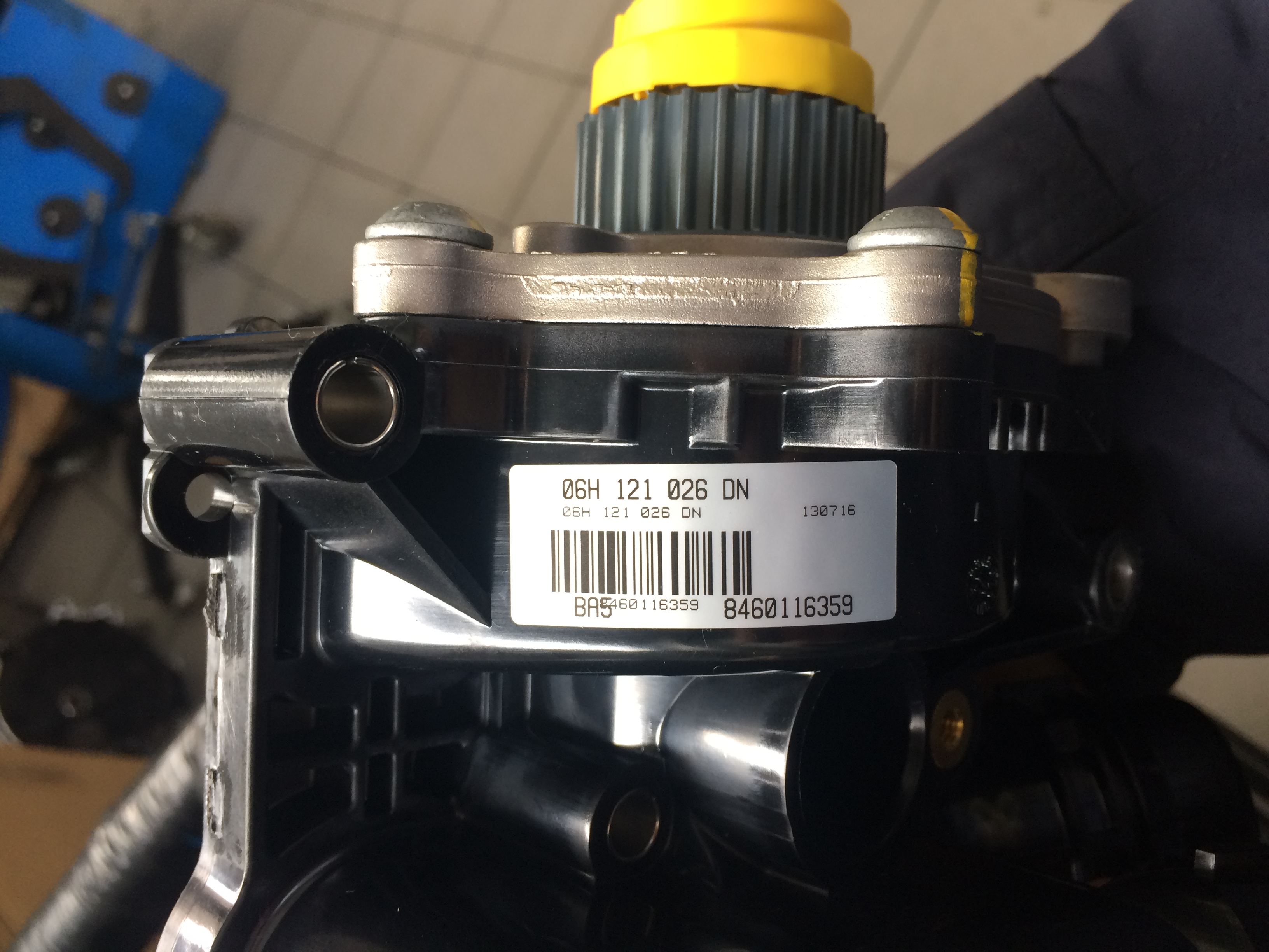

Да в том то и дело, что интересен весь модуль.
Серег на модуле последние буквы DD???

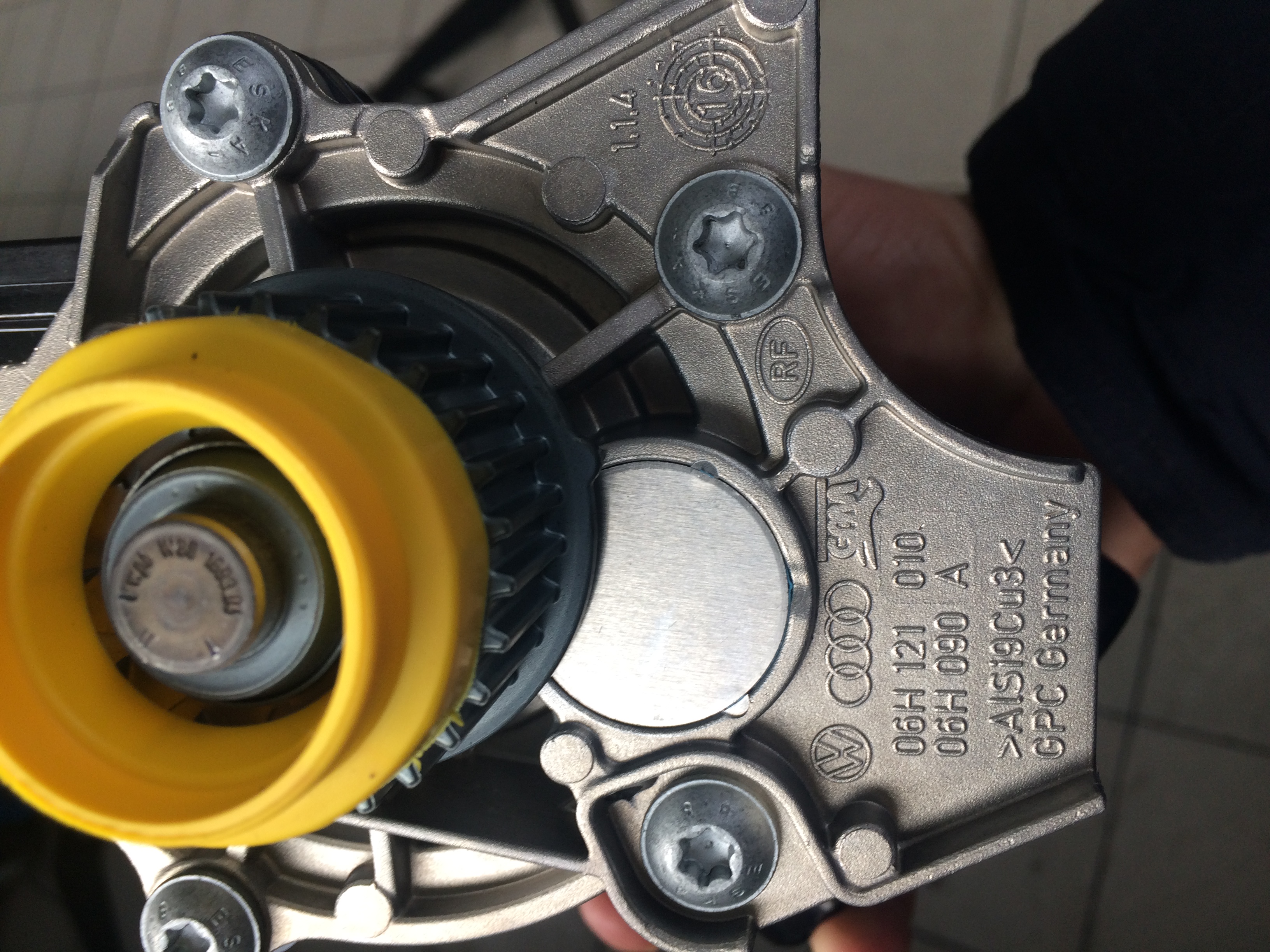

Новый модуль 06H 121 026 DN
Помпа из люминия 06H 121 010
Помпа
Модуль

Только какая последняя ревизия DD DN
Серег у тебя на фотке помпа DN 2016г
У меня бьется DD

Возможно. Коробку дома посмотрю. Может там дата есть. Взял что дали. Гарантия два года )))

Сообщение Alemania » 09 апр 2020, 18:53
На коробке шильдик от 4 декабря 2019 года. Может последняя партия какая нибудь )
