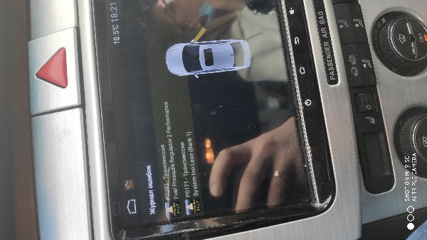

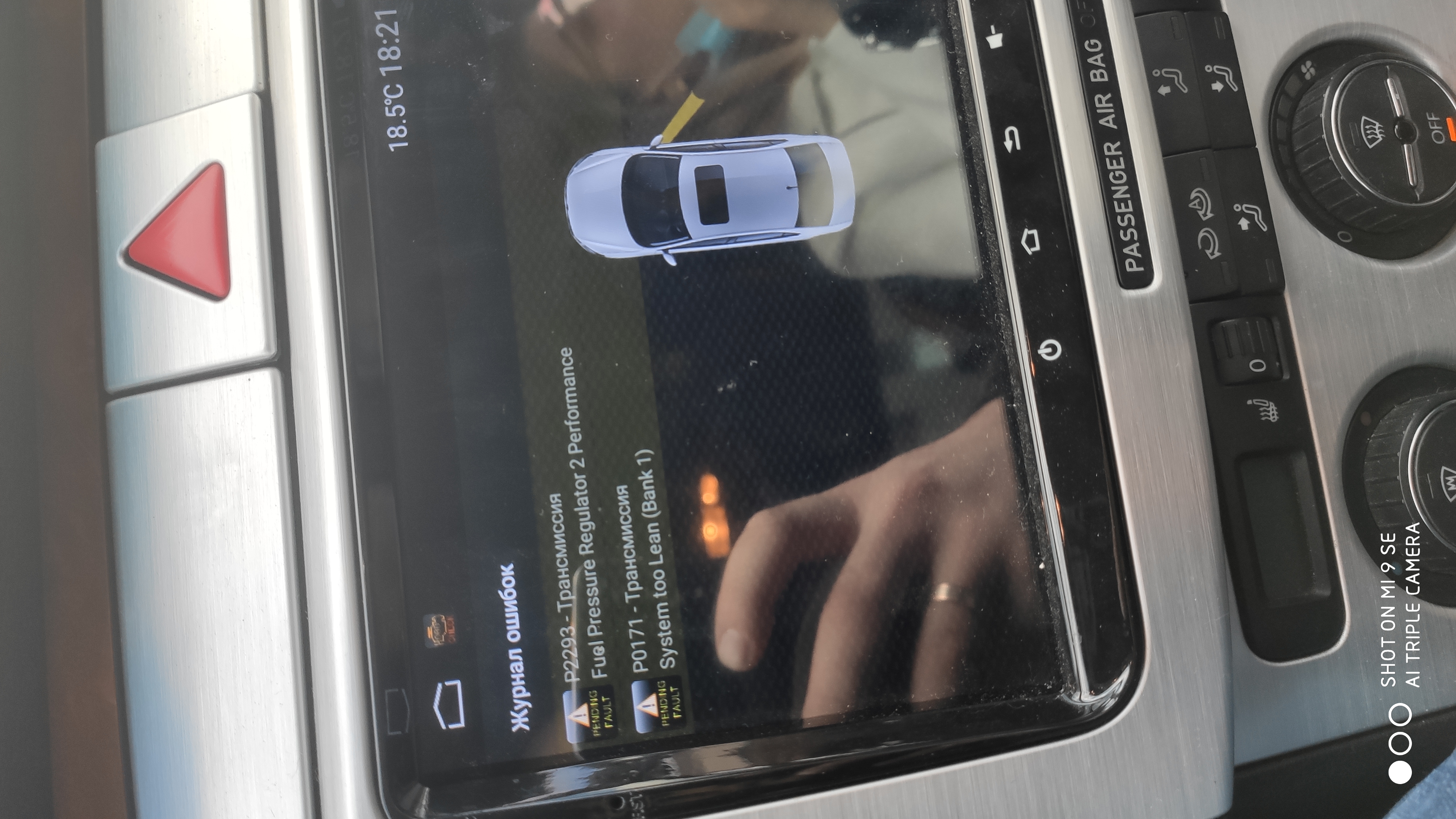

Сообщение Alexander_passat » 03 май 2020, 04:08
Помогите решить проблему, Васи шнурка нет. Выскакивают 2 ошибки, на горячую после выключения зажигания бывает не запускается минут 15 . Потом выскакивают ошибки и пропадает тяга, потом сами по себе ошибки исчезают и все норм становится. Тнвд менял 30 тыс назад, насос в баке неделю назад. Ещё потек передний сальник коленвала, задний не смотрел, но есть подозрение и на него, в его стороне увидел без снятия защиты следы подтека масло. На работающем двигатели снял крышку горловины, движок работает без изменений. Хотя маслоотделитель менял 30 тыс назад, ставил оригинал. Разобрал его мембрана целая. Может ли быть подсос из за сальников? И все проблемы в них, или что может быть?
