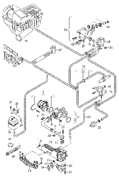

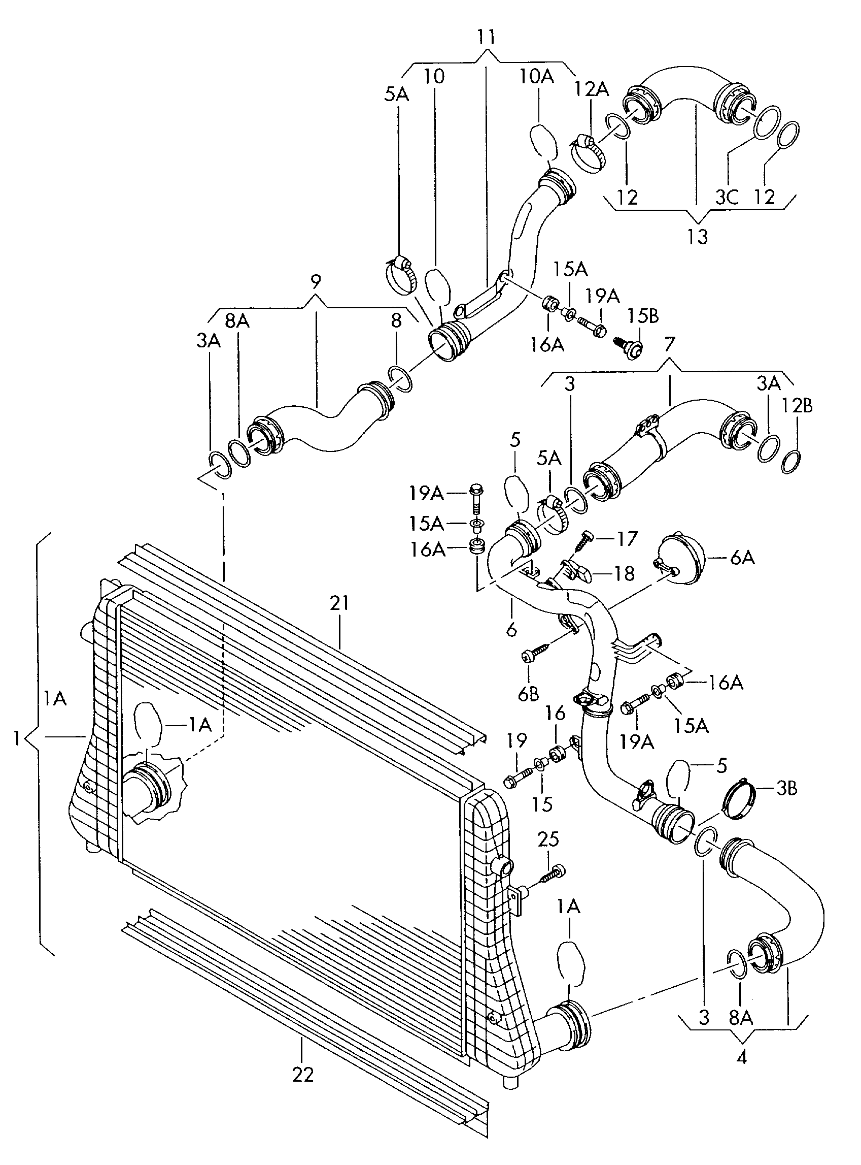

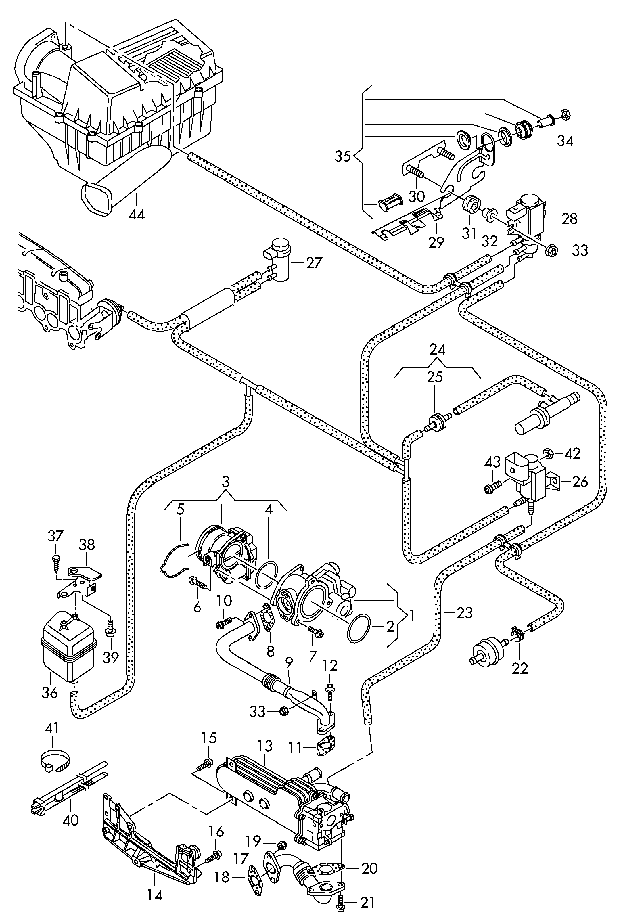

чтото диагностика не полная кажеться. у вас передув или ненодув? комп должен был показать? дин датчик есть на стенке за двигателем это клапан 75 . есть датчик на магистрали около интерколлера внизу между двигателем и радиаторами на пластиковой трубе?)))))00 а может просто забит катализатор. у мне тоже такая была ошибка. выкинул катализатор все пропало.
вам в сервисе точную диагностику показали или на словах передали чтобы потом развести на поиск типо датчика. а их там не мало.
позиции 25 и 27
а так же позиция 18 там где на схеме интерколлер

Сам датчик давления наддува находится на воздушном патрубке, идущем от интеркулера до впускного коллектора. Между движком и итрекулером вниз посмотрите, там он на патрубке.

Датчик находится под номером 16, или что то в этом районе на первом рисунке, не 16а....а 16 на колене идущем вниз около генератора
