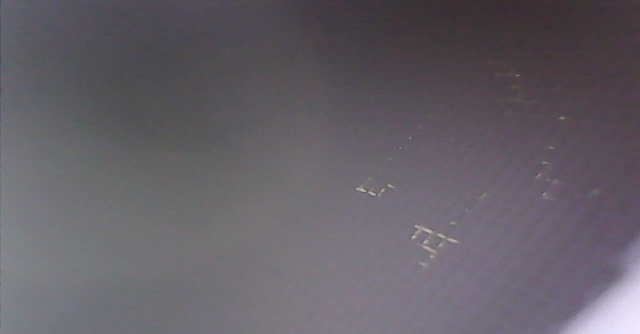

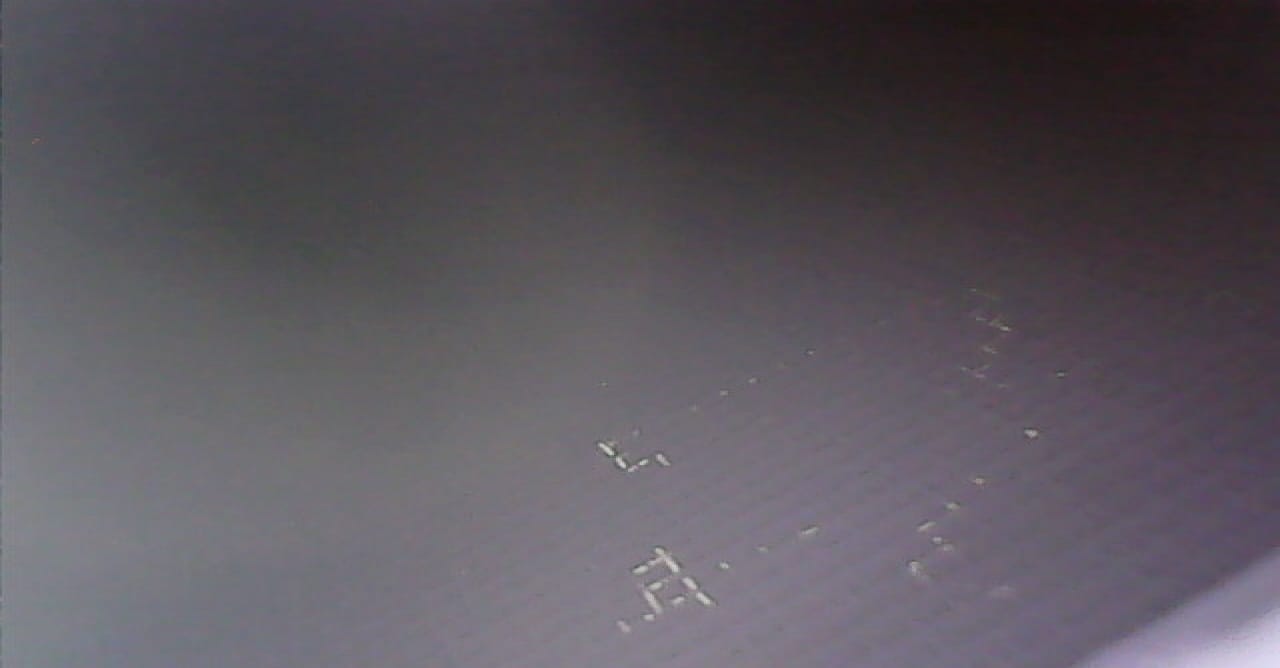

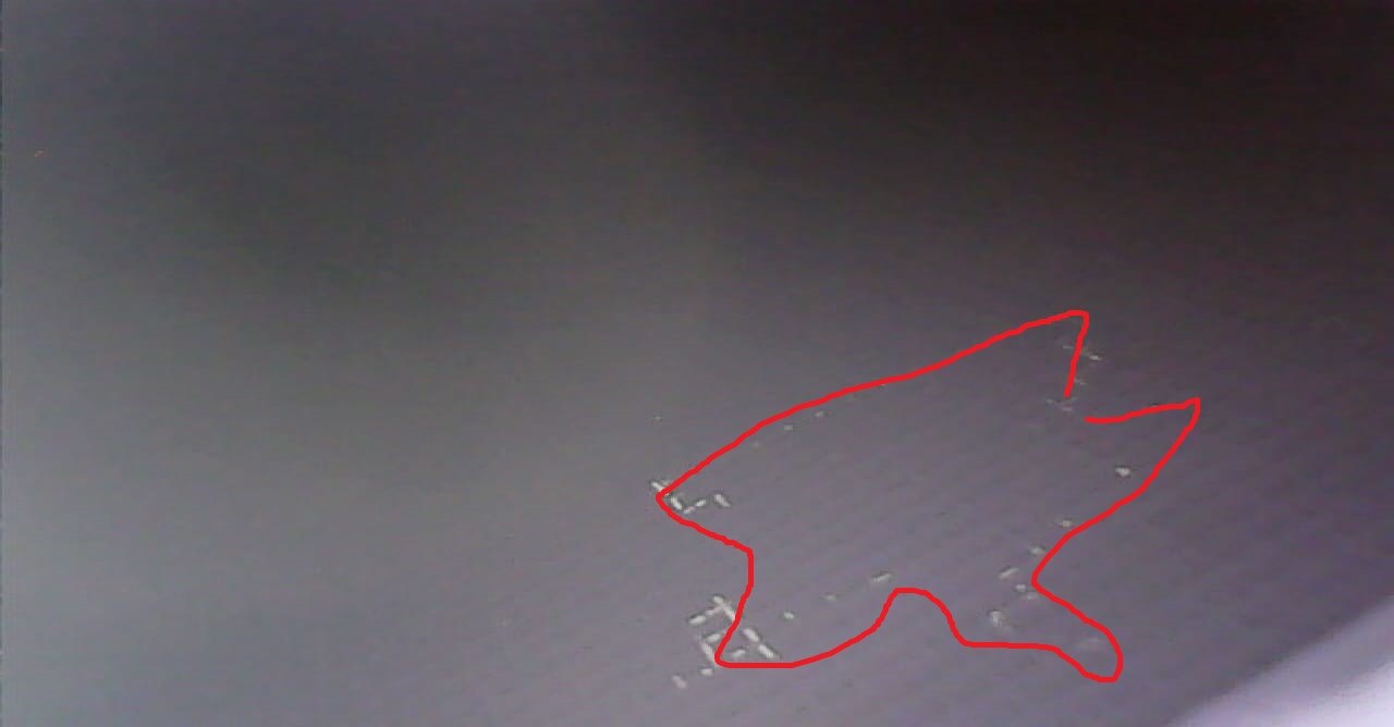

Грешу на каталик, походу убил я его говёным топливом. Сажевого у меня с рождения нема.
Вчера посмотрел его эндоскопом -
Насколько я могу судить каталик на входе нормал, конечно смущает блестящее "амбре".
В принципе готов к вышибанию каталика.
Ребята, может кто, что скажет по поводу этого, как и назвать Х. З., "амбре" , "пятнышко", на каталике.
Буду рад любому посту/совету.

По катализатору: убить ваговский керамический катализатор ещё нужно постараться. Светлые места на фото катализатора не отколоты? если нет то он должен быть цел.
Блиин,у меня он такой формы,что до сот не добраться,что бы попробывать кувырнуть.
Чистоту катализатора на просвет можно проверить засунув с одной стороны катализатора лампочку на проводах а с другой тем же эндоскопом (я смотрел мелким зеркальцем) смотреть на просвет. Свой
В принципе можно задвинуть лампочку по выпускной трубе с коленом (каталик приварен к трубе,примерно см.60) ,надо будет попробывать :?
А по передуву я бы смотрел работу N75, герметичность вакуумных трубок и работу актуатора.
Прошёлся по трубкам,всё нормал.Актуатор тоже по моему работает норм,насколько я могу судить,а по 75ому как проверить? :?
Если вы просто ездили, ничего не меняли в настройках железа машины и выскочил передув то это либо засралась геометрия турбины (кстати, мелкий остаток керамики (только керамики, не сажи) от катализатора вполне мог перекрыть лопатку турбины и вот вам передув), либо что то не так с управлением турбокомпрессора
В железо не лазил.
А про управление компрессора можно поподробней.
Посмотрите внимательно на катализатор с обоих сторон, там должна быть ровная поверхность и смотрите на просвет. Ну а от этого плясать дальше по управлению турбиной
В том то и дело,что посмотреть можно только с одной стороны,и даже в снятом виде, эндоскопом,(как и писал выше,с одной стороны труба с коленеом см60,эндоскопа не хватает).
если катализатор цел то его можно промыть замочив в ведре с какой-нибудь ядрёной химией которая берёт сажу (сажу кажется вообще хрен какая химия берёт). Я замачивал свой в ведре с керосином а после промывал литрами 30 воды пока не перестала бежать тёмная жижа. Внутри стало почище но не более того. Выхлоп вонял после этого немного, после перестал
В принципе слыхал про промывки,есть даже специальные,и даже друг как то мыл. Но вот реально определиться о состоянии каталика без отрезания трубы,наверное не получиться,хотя можно будет попробывать засунуть лампочку с длинным проводом,как и писались выше.
Блиин,вот над этим я заморочился что то :?
А сам материал каталика(керамика) не светлый?
По эндоскопу не видно,видно что светлые следы идут кругом-

Юра Криков писал(а):В принципе можно задвинуть лампочку по выпускной трубе с коленом (каталик приварен к трубе,примерно см.60) ,надо будет попробывать
да, именно так, этого достаточно. Главное чтоб просвет по сотам был максимальный иначе выхлоп будет затыкать турбину и последняя побежит

Юра Криков писал(а): А сам материал каталика(керамика) не светлый?
светло коричневого цвета, попадался коричневый. Видимо зависит от производителя. То что сверху катализатор со светлыми прошлёпинами - возможно гуано отлипло и через соты улетело в трубу т.е. с катализатором всё нормально
