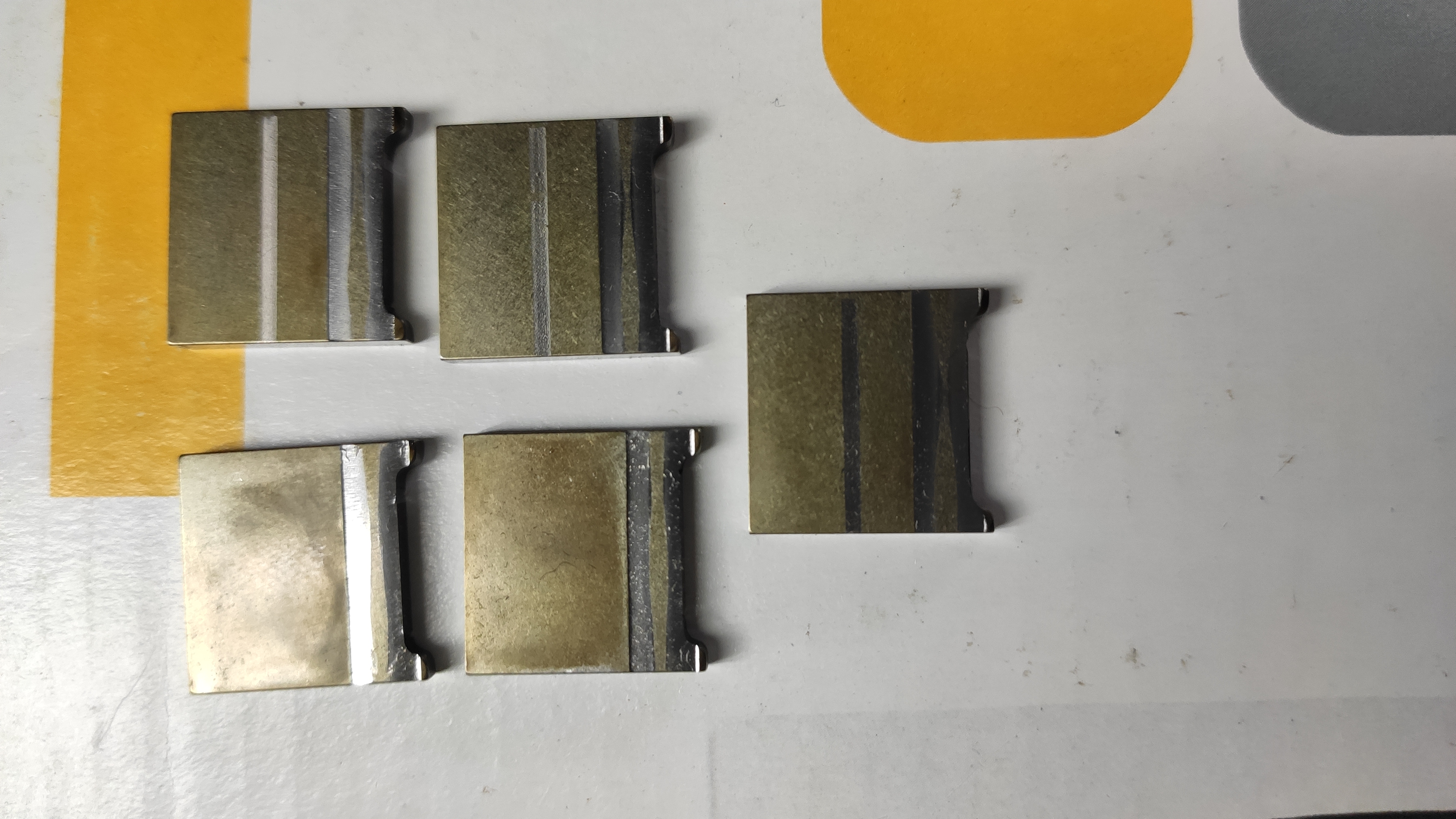

Старые лопатки

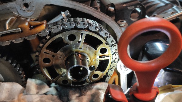

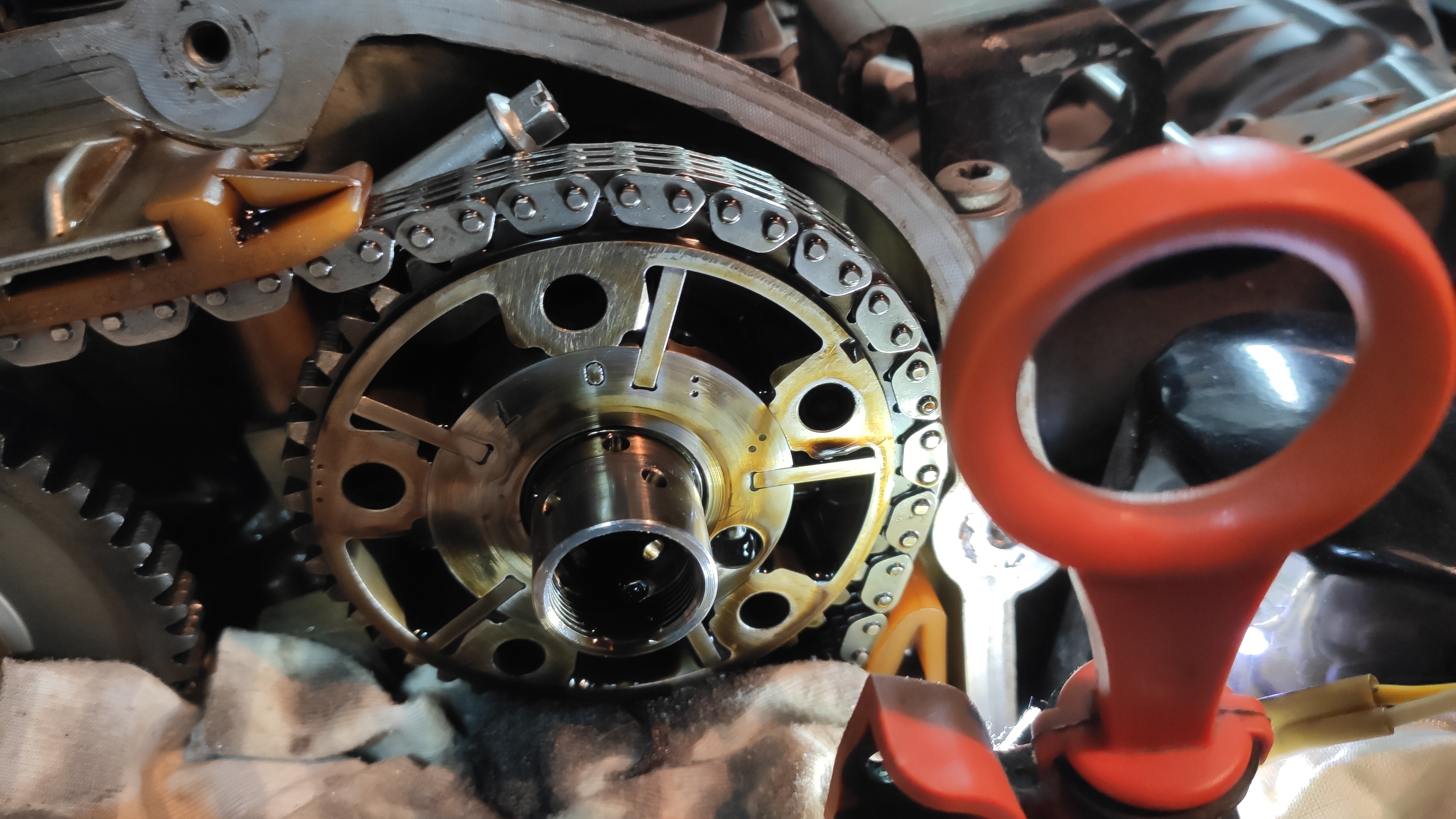

Передняя крышка фазорегулятора снята, можно менять лопатки.

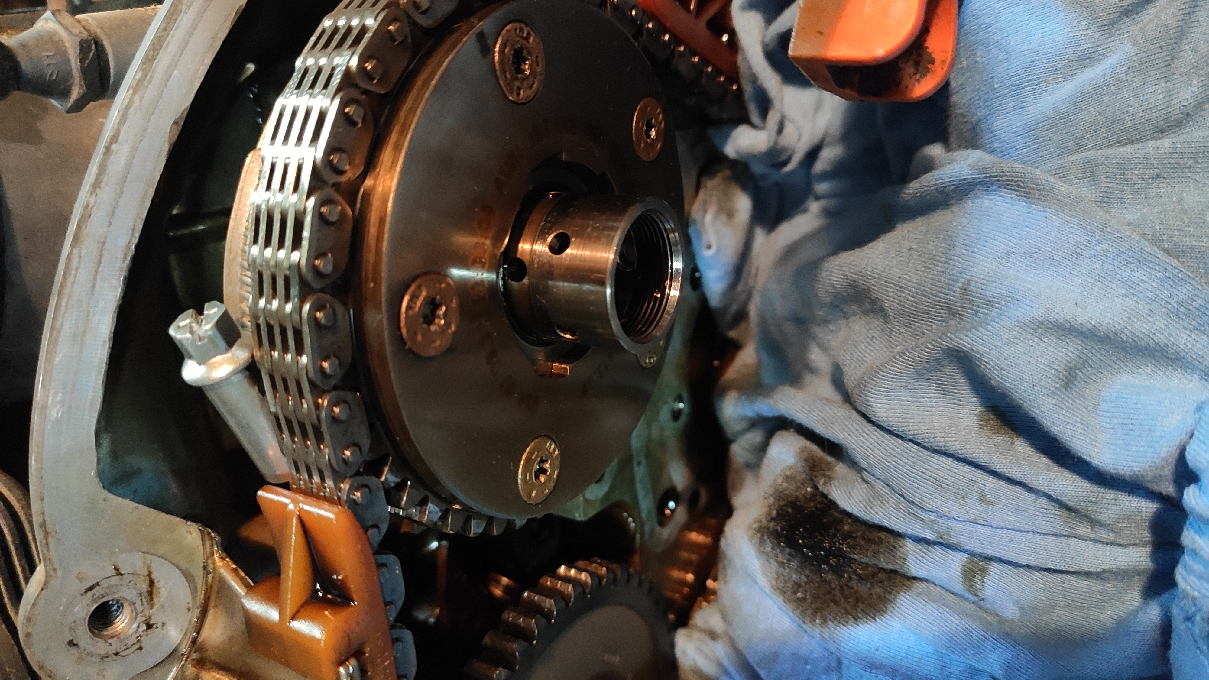

Задняя крышка фазорегулятора зафиксирована

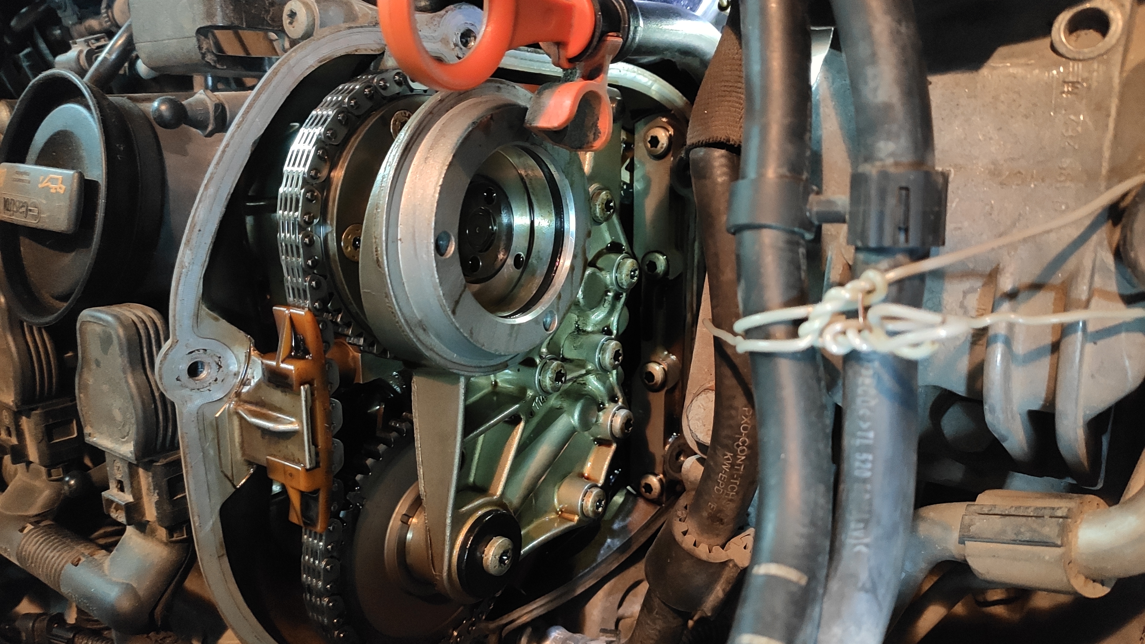

Крышка грм снята
