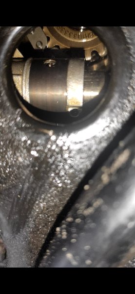

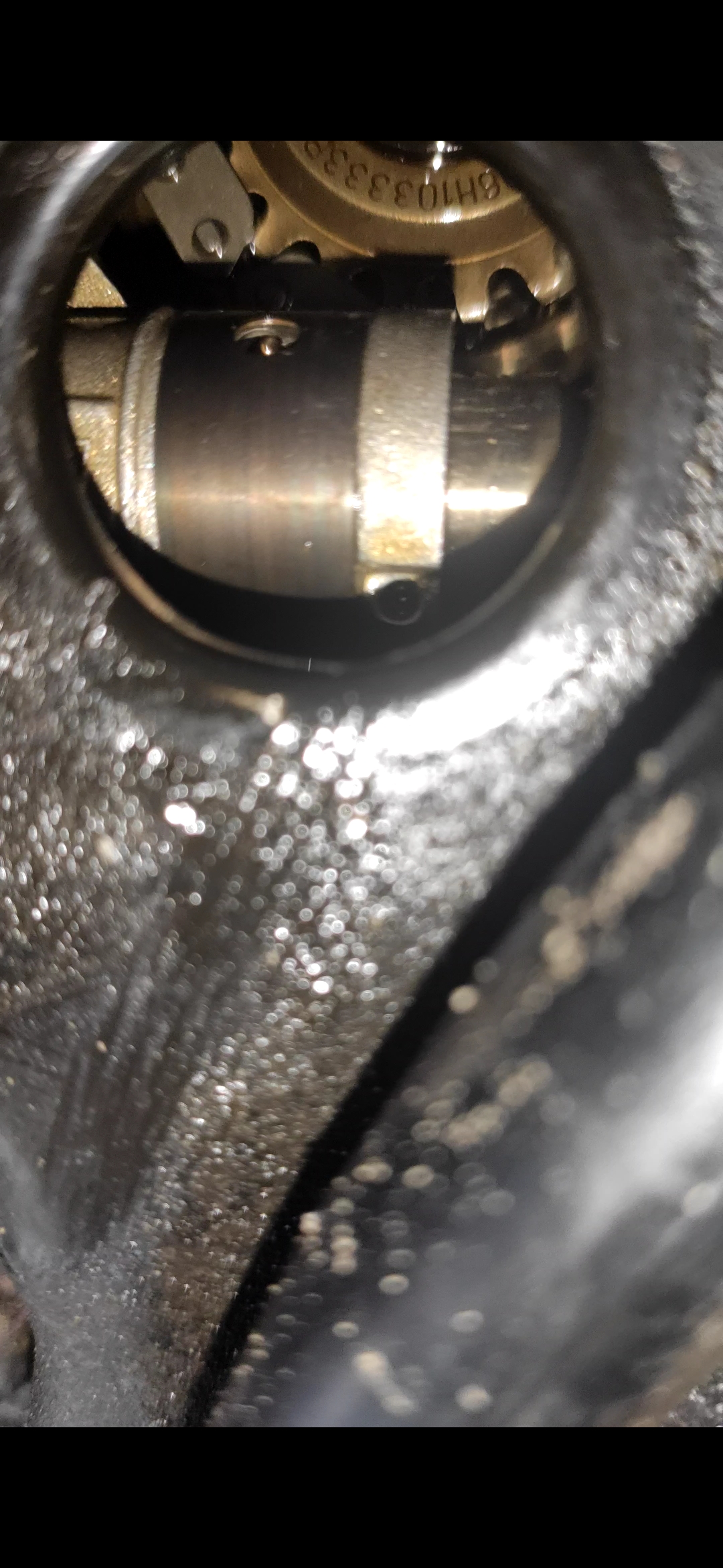

Приветствую всех. Обнаружил течь масла с поддона и нижней крышки цепи грм. Вытекает прилично. Проверил цепь в окошке, выходит 4 зуб, натяжитель старого образца. Двигатель 1.8 bzb на автомате. Стоит менять цепь или походит ещё? Может только переклеить крышку и поддон?

Приветствую.
Ключевое слово - натяжитель старого образца.
Если это действительно так - то что он там до сих пор делает? Давно пора менять

Старый же?
