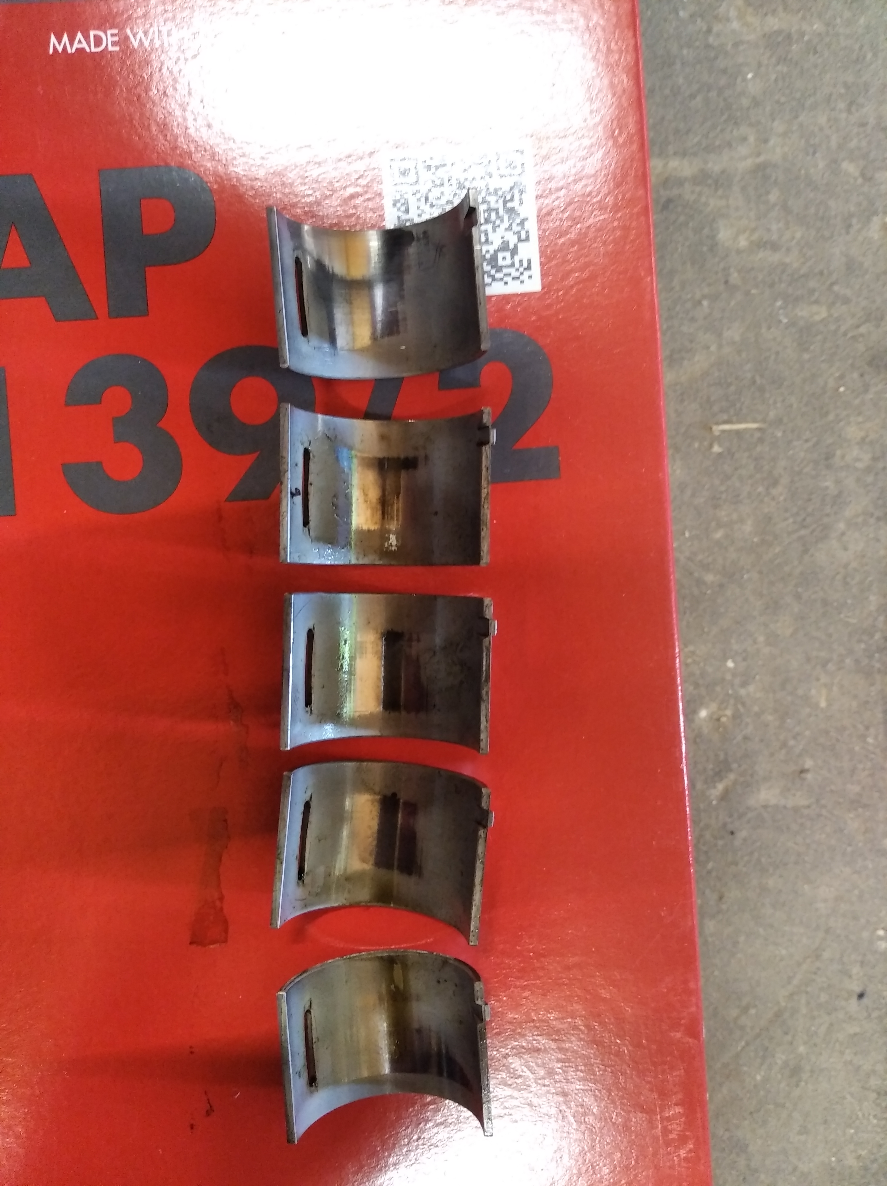

Добрый день. 1.9 tdi bls. 1 тыс км назад поменял распредвал, гидрики, вкладыши, ремкомплект ГРМ . После замены появился периодический
рокот в районе распредвала. Сначала думал, что защита ремня ГРМ недокручета или не правильно стоит, но с ней все норм. Снял распредвал и на первом нижнем вкладыше появилась выработка до меди , примерно 1 кв см посередине ближе к ремню ГРМ . На остальных вкладышах практически никаких следов. Так и должно быть или что -то не так ?
