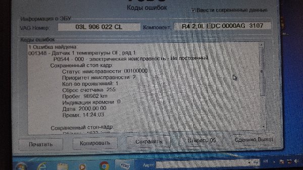

Passat B6 2.0-TDI Периодически выскакивает пиктограмма "спираль" на панеле, происходит в процессе езды. После заглушения и заводки двигателя первое время ее нет.
Сбрасывается либо с помощью ELM-327, либо Васей-диагност. Может долго не выскакивать. При накоплении событий выскакивает одновременно с CHECK ENGINE.
Также успешно сбрасывается. На ходовых качествах не сказывается. Лог Васи-диагноста прикладываю.

Так в чём вопрос? Смотрите проводку и сам датчик. Программа же вам чётко на это указывает.

У Вас прям в логе на картинке написано "датчик температуры". Лямбда температуру не измеряет, она измеряет остаточный кислород в ОГ.
Датчик температуры у вас, который измеряет температуру ОГ перед турбиной.
На ходовых качествах оно пока не сказывается... пока сажевый не убился (без корректной работы этого датчика не происходит регенерация сажевого). Ну и плюс вторая немаловажная функция этого датчика - защитная. Если температура смеси перед турбиной начинает по каким-либо причинам выходить за допуск - мозги должны подрезать смесь, чтобы турбину не спалить. Как-то так...
Выше Вам уже подсказали - смотреть датчик (в первую очередь сопротивление замерить) и проводку.
