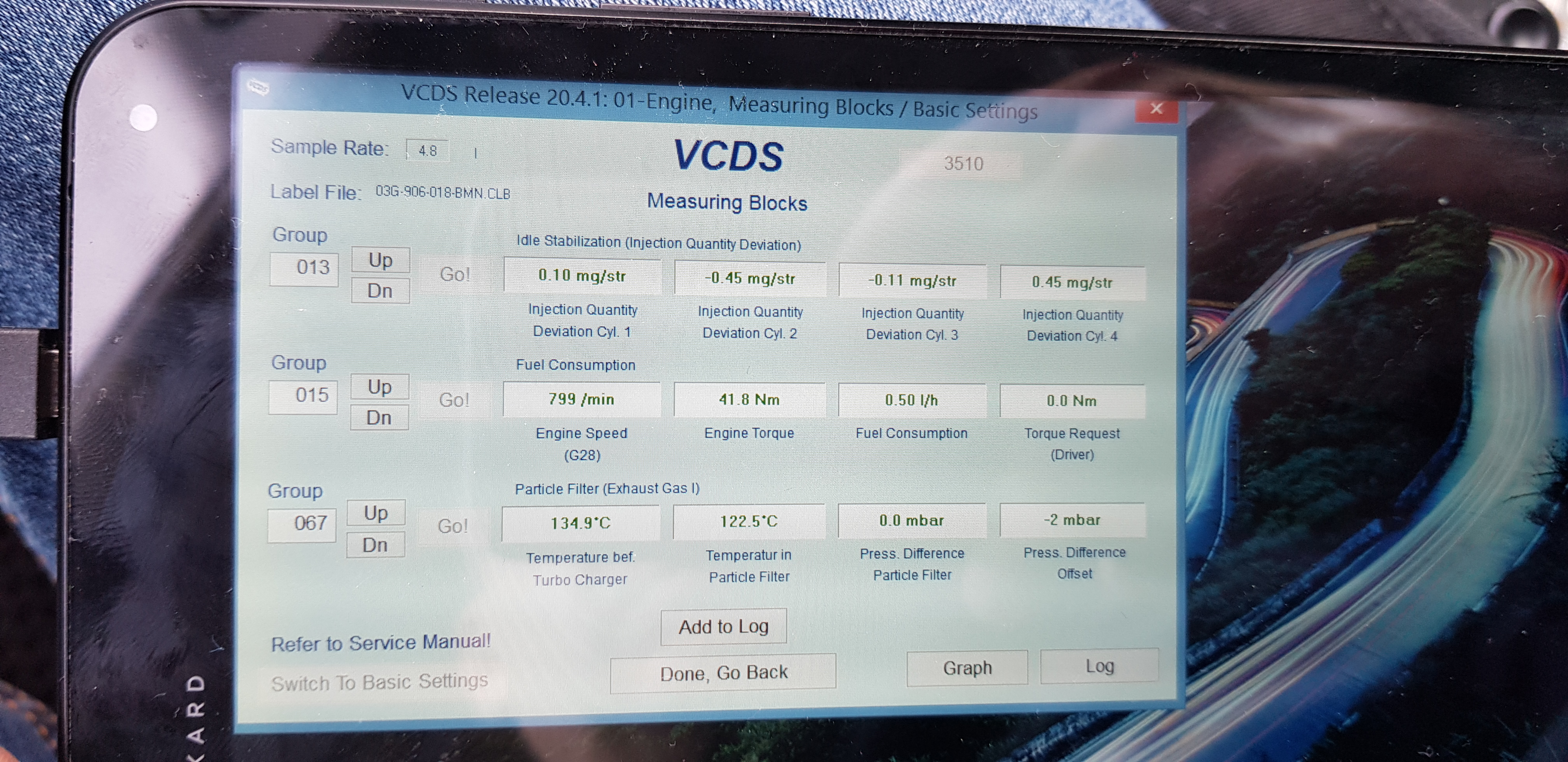

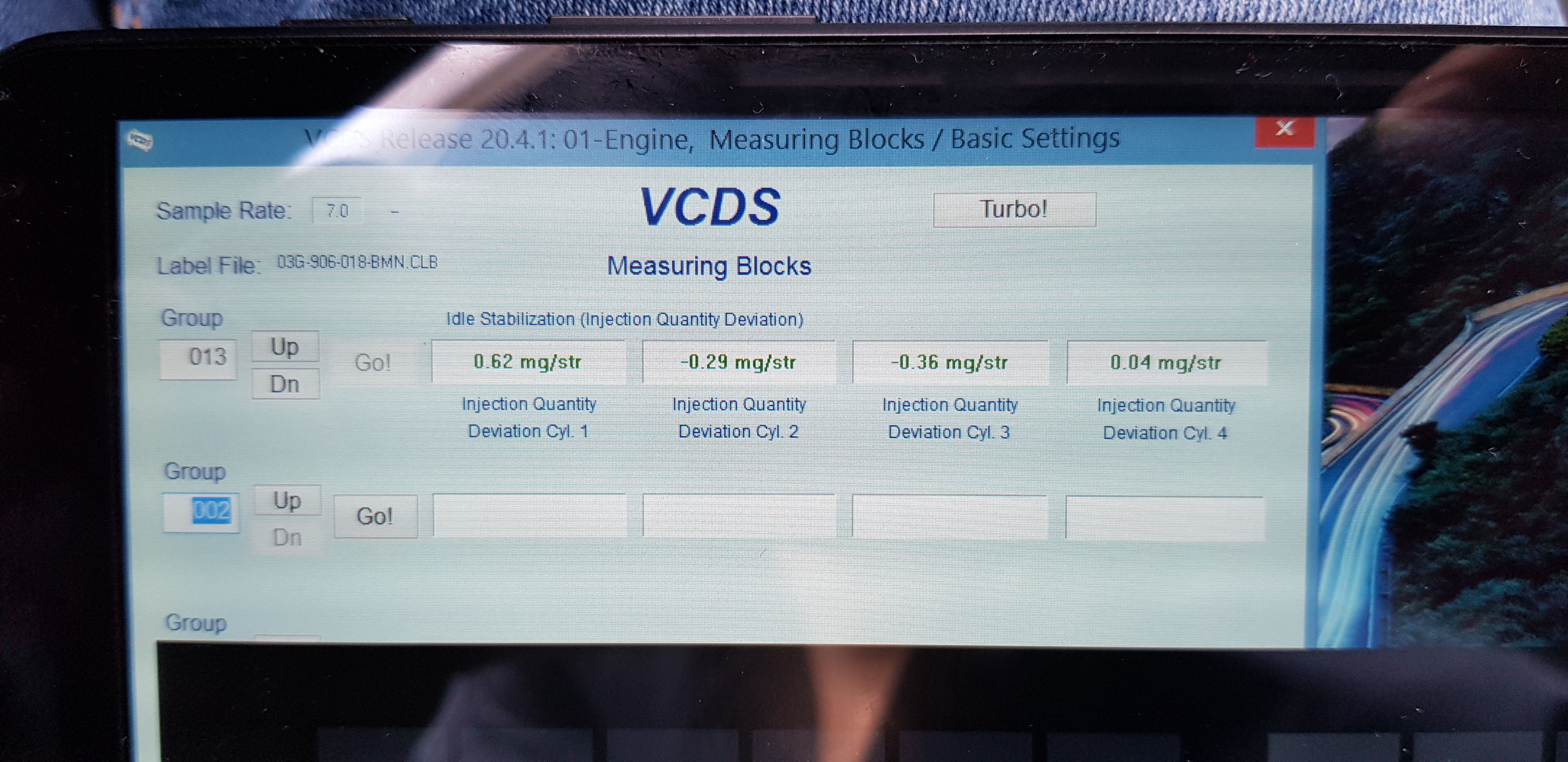

Здравствуйте,
Мне всё покоя не дают показания насос-форсунок. Ради интереса делал короткие заезды - газ в пол, спокойный разгон. После этого смотрел показания форсунок и постоянно 1 и 4 банка в +, причём показания у них меняются. То в первом около +0.60, то у четвёртого +0.7
Неужели все под замену? Общая стоимость новых приблизительно половина стоимости авто. Может ли на это влиять топливный насос?

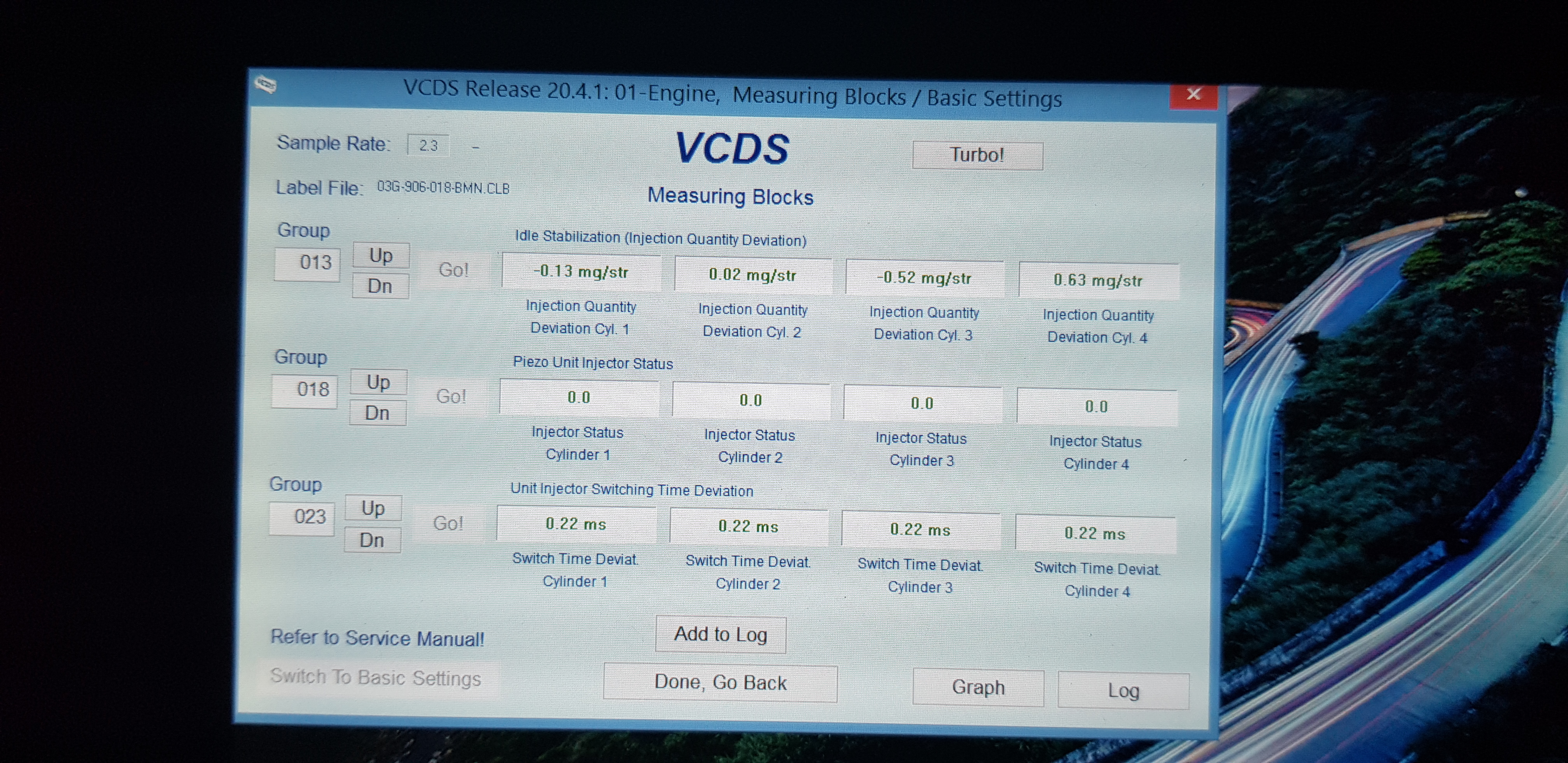

Здравствуйте. С чего взяли что у вас неадекватно работающие форсунки? Покажите значения на холостом ходу в 13, 18, 23 группе на прогретом моторе

Сообщение Александр332vk » 13 окт 2020, 12:23
Да все у Вас нормально - с чего взяли то? :? Вот когда коррекция завалится за 1.0 в любую сторону тогда и думайте а так все путем. И видимо на прогретую второе фото? Если да то это не форсунки виноваты а подностилась поршневая...в цилиндры где меньше сжатие топлива подается больше что бы выровнять дисбаланс....и не было большой вибрации при работе холодного мотора на холостых...так понятно? ;)

oowoo писал(а):Здравствуйте. С чего взяли что у вас неадекватно работающие форсунки? Покажите значения на холостом ходу в 13, 18, 23 группе на прогретом моторе
У нас тут такие специалисты, что первым делом всегда приговаривают форсунки, даже у дилера - 30€ диагностика, 2 минуты :) и приговор готов.
18 группа по нулям. Какие именно параметры хотели бы видеть? Смогу отдельно их выделить, если есть в этом смысл.
А вообще проблема в том, что на холодную очень плохо заводится двигатель. С синим дымом и вибрацией будто глохнет. На тёплую или горячую никаких проблем нет. Проехался по сервисам и результат один у них, как писал выше - форсунки.
Так же вибрация чувствуется на холостых, но она не постоянная, а как волной слегка потрясывает пару раз. При скорости 120 км/ч вибрация на весь авто. Диски проверял, всё в идеале.

Сообщение oowoo » 13 окт 2020, 21:40
denini писал(а):У нас тут такие специалисты, что первым делом всегда приговаривают форсунки, даже у дилера
везде так, не заморачивайтесь. Автомобильный мир уже понемногу на электричество переходит а наши рукожопы ещё до ремонта легковых дизелей не доросли :)
denini писал(а):Их не отрегулируешь, их покупать нужно б/у или новые.
верно, их можно только почистить и то снаружи. Немного это эффект даст но не думаю что прям кардинально. Я свои отмачивал и тёр зубной щёткой в Profoam 1000..... не знаю правильно это или нет но после чистки коррекция везде стала 0,2-0,3...... ненадолго. До 1-1,5 если гуляет коррекция в 13 группе это нормально. На неё много чего влияет.
Из того что увидел по группам у вас нормально работающие форсунки.
denini писал(а):А вообще проблема в том, что на холодную очень плохо заводится двигатель. С синим дымом и вибрацией будто глохнет. На тёплую или горячую никаких проблем нет
по этому вопросу я бы для начала проверил правильно ли установлен ремень ГРМ: фиксаторы на коленвале и распредвалах должны совпадать.
denini писал(а):Так же вибрация чувствуется на холостых, но она не постоянная, а как волной слегка потрясывает пару раз. При скорости 120 км/ч вибрация на весь авто. Диски проверял, всё в идеале.
вы уверены что это именно мотор?? Пробовали ездить накатом с бугра при выключенном моторе???
По этому может быть много чего от совсем простого (от старости просели подушки двигателя) до мерзопакостного (слетел груз балансировки 2-х массового маховика или неправильно установлен блок балансирных валов). Но чтоб форсунки давали вибрацию я ХЗ
