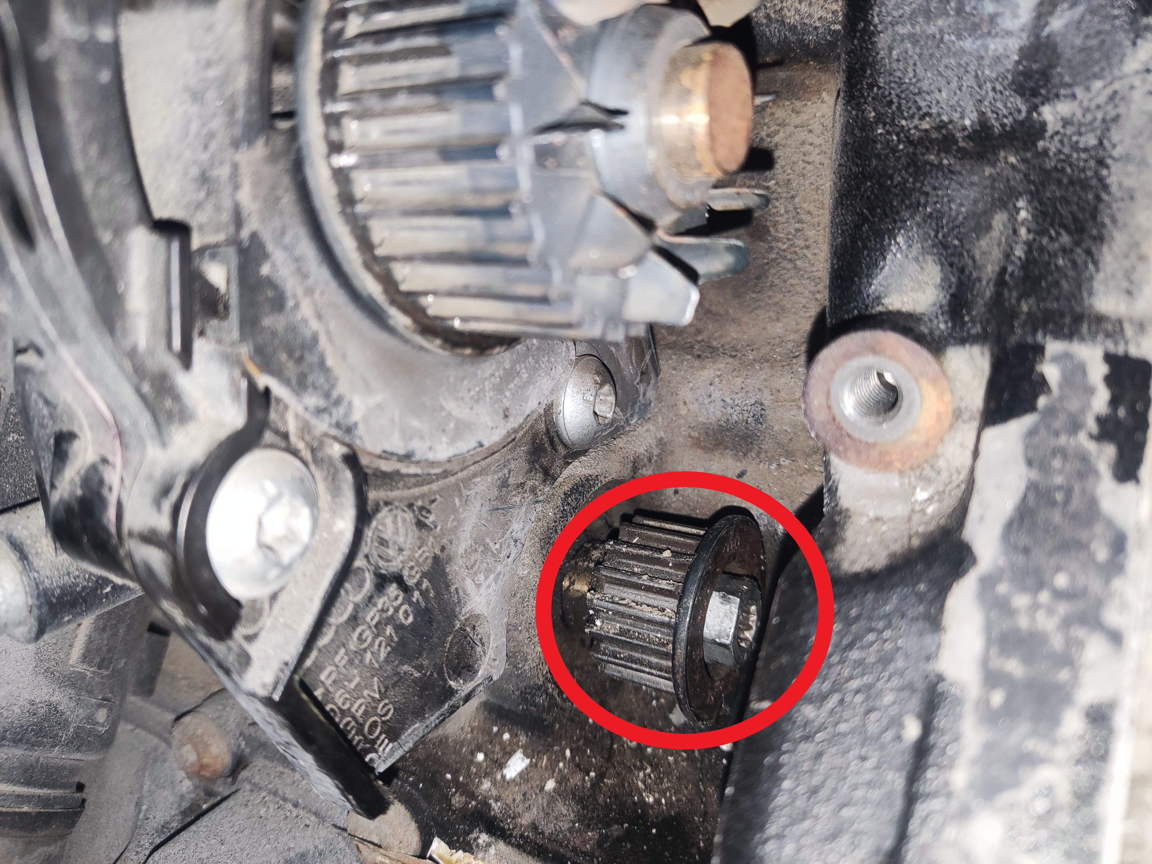

Здравствуйте. Уважаемые форумчане помогите пжлст с решением, на ровном месте, возникшей катастрофы. Собственно сама проблема заключается в том, что уже третий день не могу открутить шкив, если я правильно понимаю, балансирного вала. Ну тоесть шкив который приводит в действие ремень помпы. Три дня уже мучаюсь. Я так понимаю, что без откручивания этого шкива одеть ремень на него невозможно? Завести ремень под него не могу, зазор для этого недостаточен. Воткнул передачу и поставил на ручник, но при попытке откручивания гайки шкива, сам шкив проворачивается вместе с гайкой. Как этот сраный шкив застопорить. Может кто сталкивался и решал эту проблему. Скидывать впускной коллектор пока не пробовал, но есть мнение, что это особо и не поможет.

Приветствую! Вы знаете, что там левая резьба!

Здравствуйте. Да. Проблема исключительно в том, что при попытке открутить болт, шкив как бы демпфирует вместе с болтом, тем самым не давая сорвать болт.

Сообщение Ksandr » 14 мар 2022, 21:05
Rasta122 писал(а):Здравствуйте. Да.
Может попробовать распорку какую- нибудь в паз шкива - типа отвертки силовой. Если можно подлезть, то зажать шкив инструментом - на вроде шпильковерта, переставных пассатижей или газового ключа.

Сообщение Alemania » 15 мар 2022, 04:35
Мне в сервисе в четыре руки откручивали этот болт. Один ключ на шкив коленвала держал второй этот болт откручивал.
Пружинит не шестерня , а коробка передач и поршневая

Сообщение Daniliv » 15 мар 2022, 08:04
Ну мне проще было, я всю морду разобрал и был полный доступ.

Сообщение Rasta122 » 19 мар 2022, 23:02
Доброго времени суток уважаемые. Спасибо большое всем за участие в этой, на ровном месте, возникшей проблеме. Собственно сегодня смог одеть ремень на шестерню. Открутить шкив так и не получилось, поэтому с огромным трудом, проворачивая шкив и до усеру запихивая под него ремень, таки удалось победить. Пришлось правда снять крыльчатку помпы, пластиковую трубку которая идет поперек помпы и впускной коллектор. Возможно коллектор можно было и не снимать, но раз уж ввязался в этот адский ад, то идти решил до конца. Заодно почистил впускные клапана, дроссельную заслонку и проведу ревизию форсунок на стенде. В любом случае, к такому меня жизнь не готовила, чтоб из-за какого то несчастного ремешка пришлось раскидать чуть ли не половину навесного на двигателе. Это мой первый ваг и теперь я понимаю почему многие обходят эту марку стороной. Кстати если есть люди из Нового Уренгоя, буду благодарен за координаты сервиса, где толково отревизируют форсунки.
