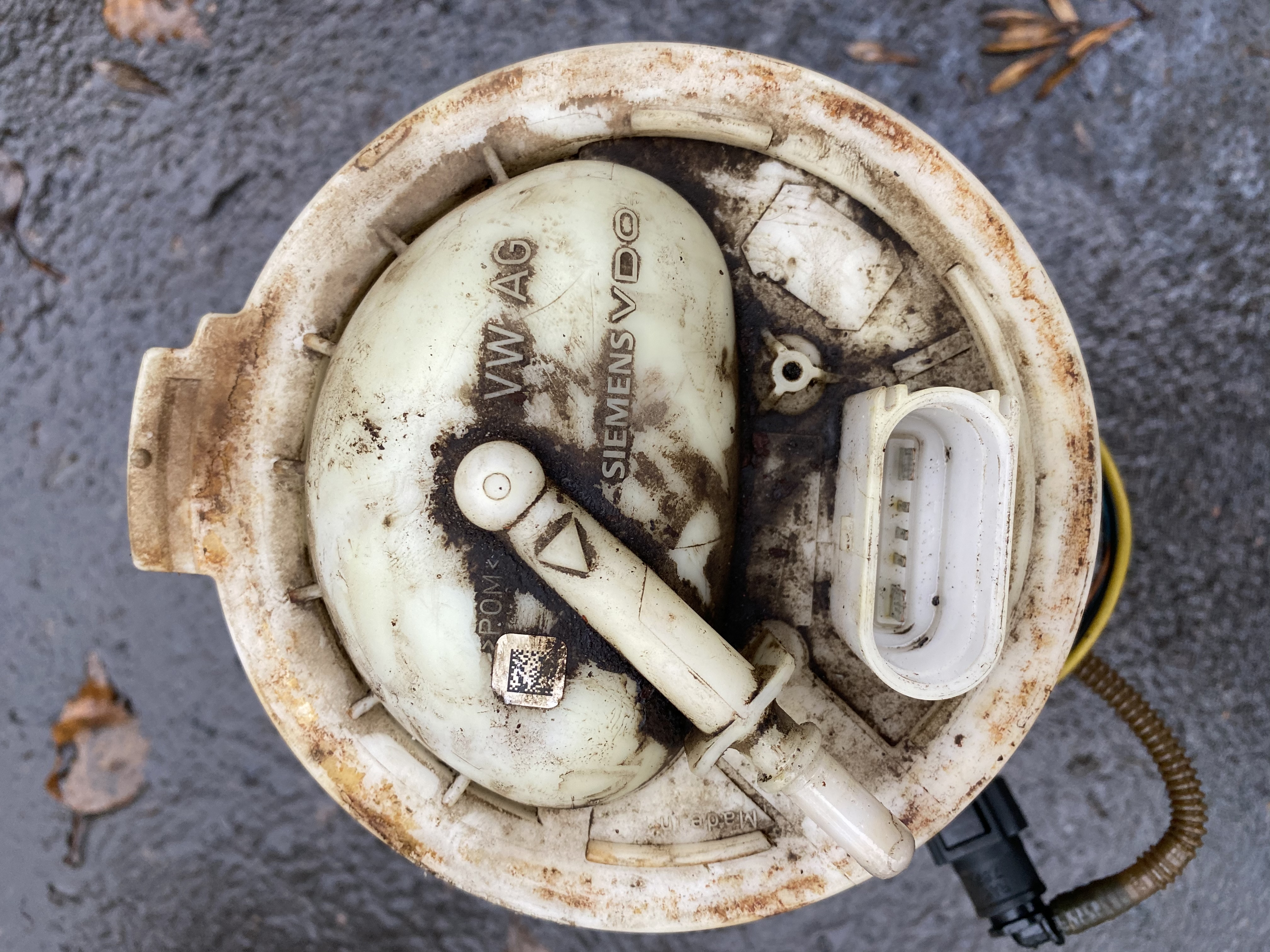

Сообщение dirtysanchez » 28 ноя 2020, 17:25
Сегодня заменил насос и уплотнительное кольцо под ним. Буду кататься, смотреть.. Надеюсь, больше глохнуть не буду.
Стоял похоже оригинал (прикрепил фото). Но в этот узел уже кто-то лазил. На шланге подачи был отломан быстросъем. Предыдущий владелец зажал червячным хомутом и врезал саморез (рукалицо). Надо будет искать этот быстросъем и делать все по феншую. Кстати может кто-нибудь подскажет его артикул?
