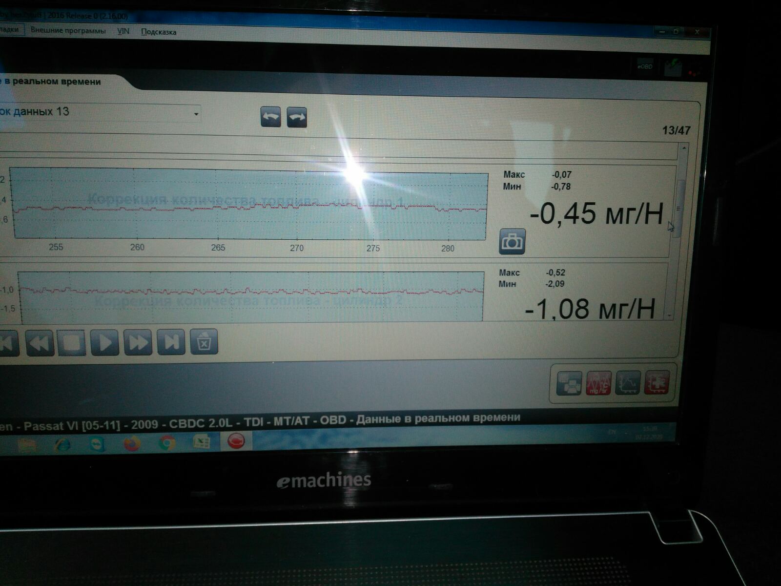

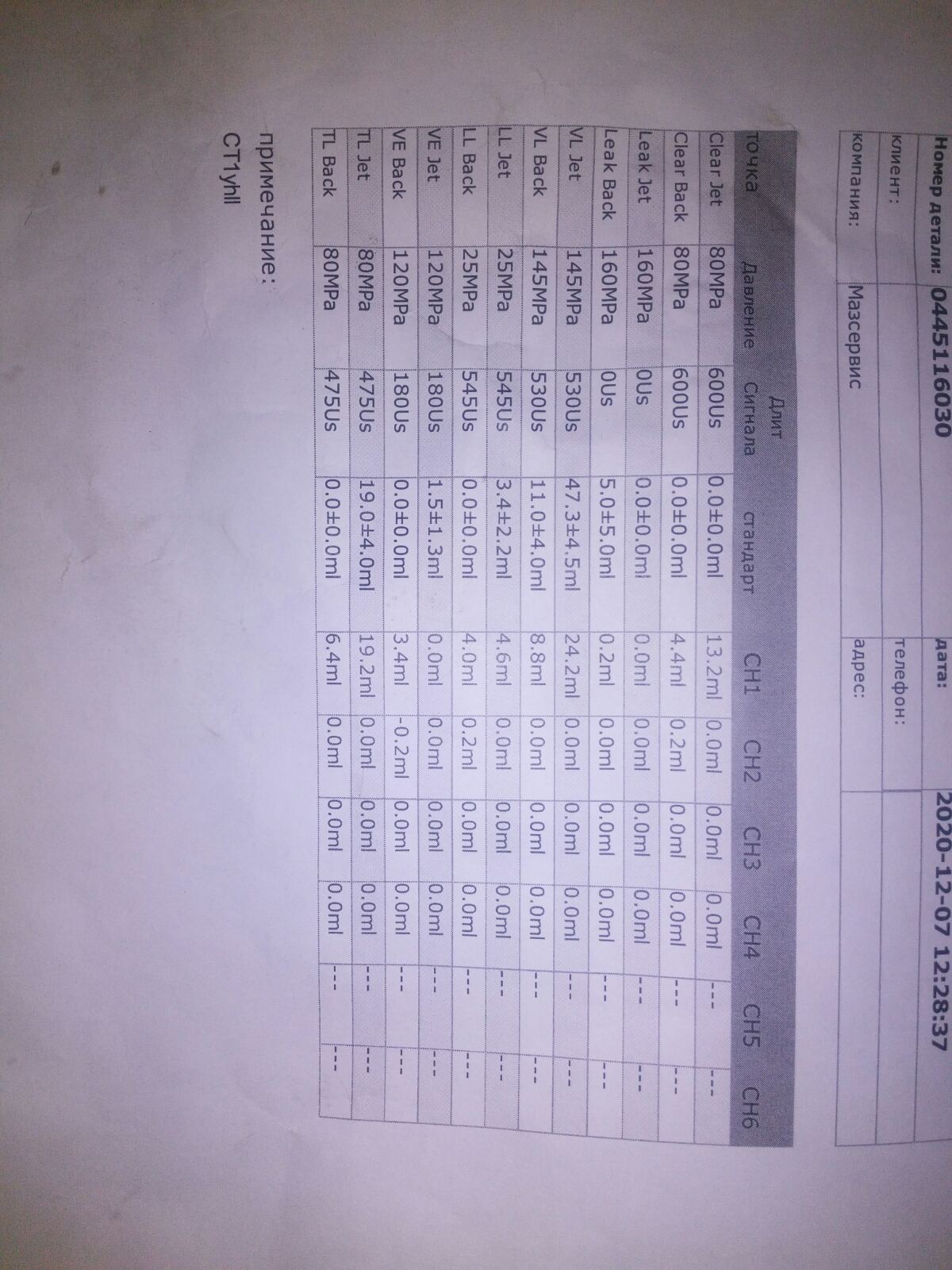

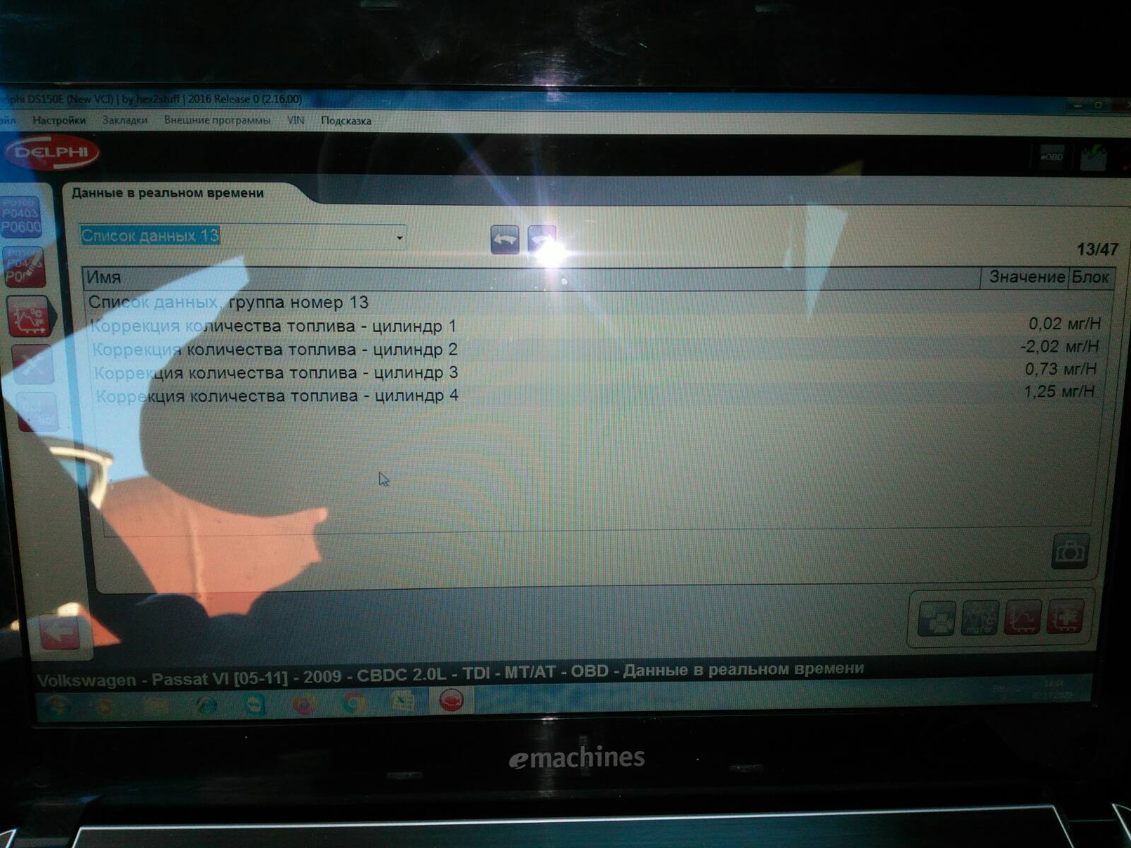

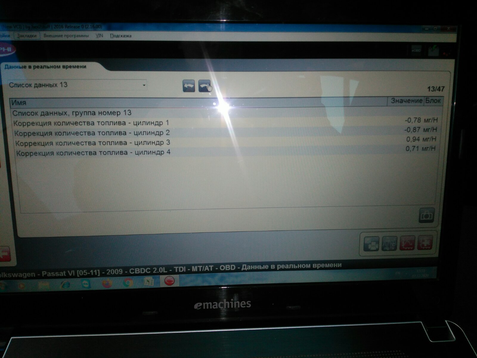

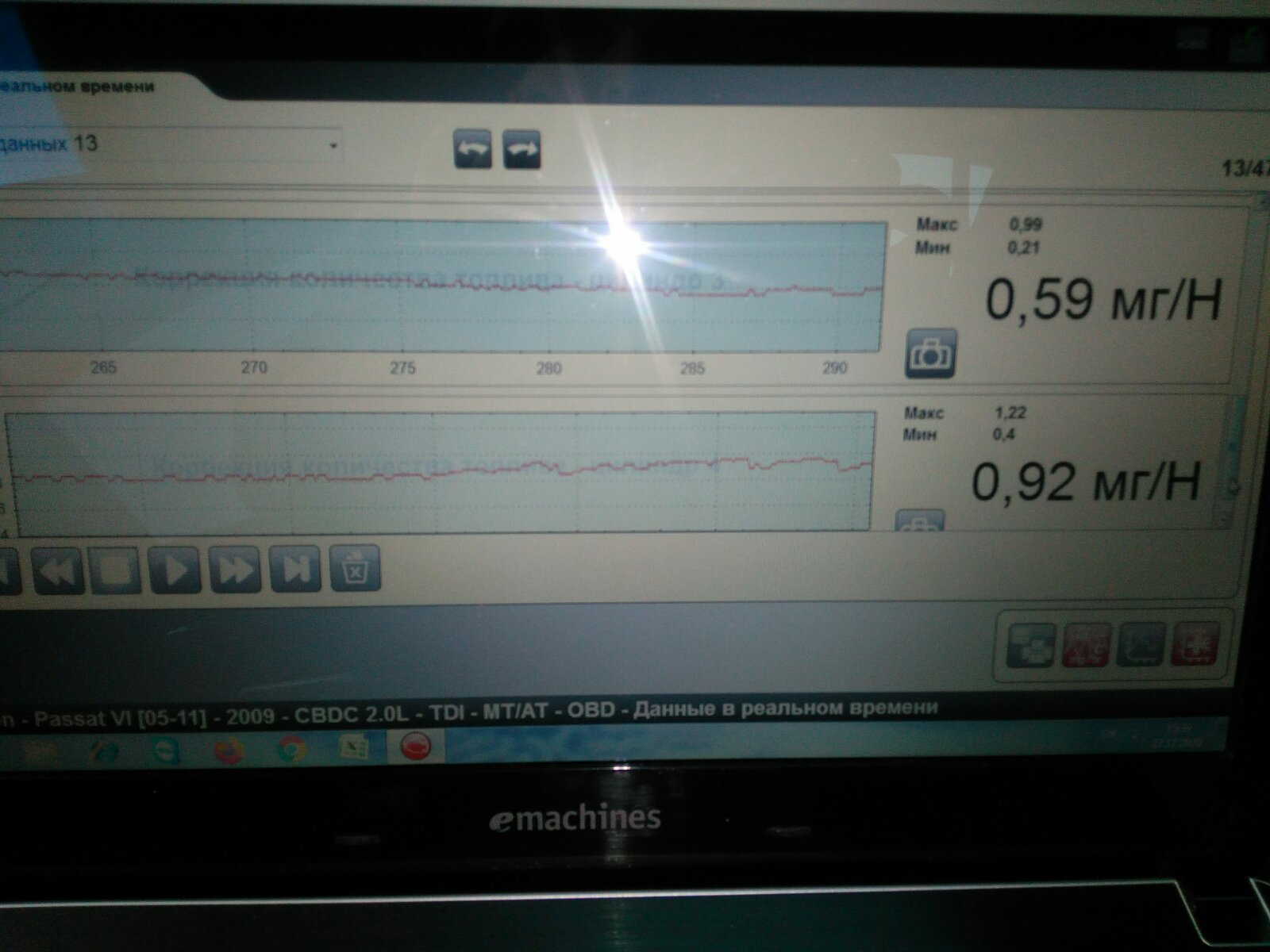

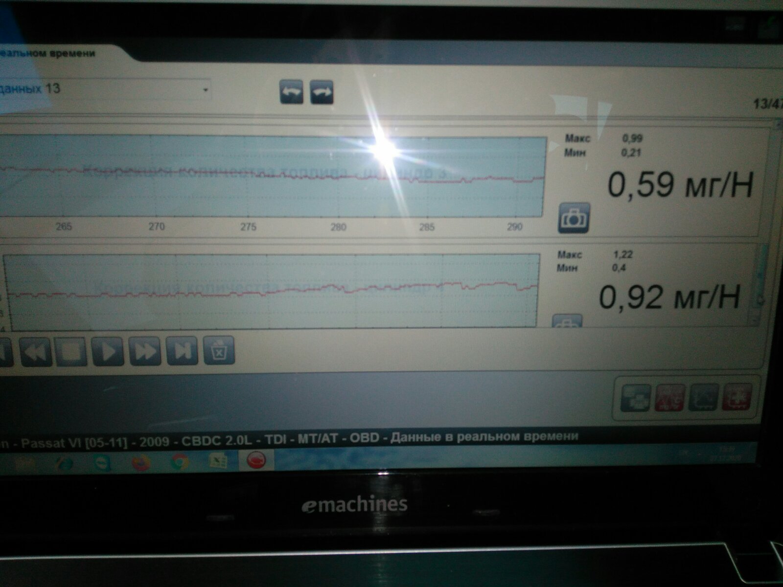

Сообщение kontr003 » 07 дек 2020, 17:41
andrei7077 писал(а):Тогда форсунки ищите нормальные . Ну норм показания даже на больших пробегах от 0.00 до 0.40 0.60 с значением + или -. Но это все условно . На стабильно работающем моторе показания в сотках вообще .все , что выше единицы - это уже повод искать проблему , тем более на коммон.рейле
сейчас еще коррекцию кину
данные со стенда по 2 форсунке, при переборке двигателя 2 цилиндр был сырой

Re: Звон при резком нажатии педали газа CBDC 2.0tdi
Сообщение andrei7077 » 07 дек 2020, 18:03
При прогреве коррекция меняется в большую сторону ?
andrei7077
Сообщения: 3374
Сообщение andrei7077 » 07 дек 2020, 18:04
Судя по фото у вас 2 и 4 цилиндр показания стремные вообще , 3 тоже уже 50/50. У вас на прогретом моторе показания должны быть как в 1 цилиндре - это вообще идеальные данные
andrei7077
Сообщения: 3374
Сообщение kontr003 » 07 дек 2020, 18:09
andrei7077 писал(а):При прогреве коррекция меняется в большую сторону ?
какие то в большую какие то в меньшую
kontr003
Сообщения: 14
Зарегистрирован: 02 дек 2020, 19:55
Сообщение andrei7077 » 07 дек 2020, 18:11
kontr003 писал(а):какие то в большую какие то в меньшую
Плюс минус тут не важен , важны сами показания
andrei7077
Сообщения: 3374
Сообщение andrei7077 » 07 дек 2020, 18:13
Как показывает практика - даже если вы поменяете 2 форсы на новые , остальные 2 в скором времени тоже сдохнут .поэтому меняйте сразу все 4 ,но только не ставьте непроверенный на стенде хлам . Или 4 новые или 4 , но точно рабочие . Медные шайбы и кольца форсунок обязательно под замену

Сообщение andrei7077 » 07 дек 2020, 18:19
Опять же , коррекция по сути показывает работу именно цилиндров, а не самих форсунок . Сделано это для более устойчивой работы двигателя , чтобы снизить вибрационные нагрузки ,но с ваших слов у вас во всех цилиндрах идеальная компрессия. Поэтому - смело снимайте форсунки , или их отремонтировали хреново или им реально хана. проблема 100 процентов в них

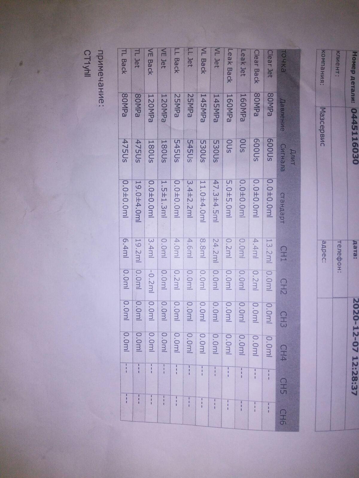

Сообщение kontr003 » 07 дек 2020, 18:47
kontr003 писал(а): сейчас еще коррекцию кину
а что скажете по показаниям со стенда второй?
