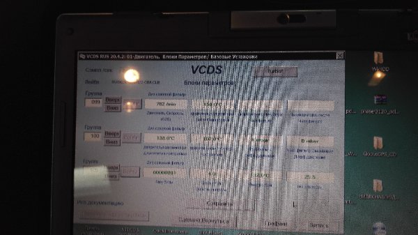

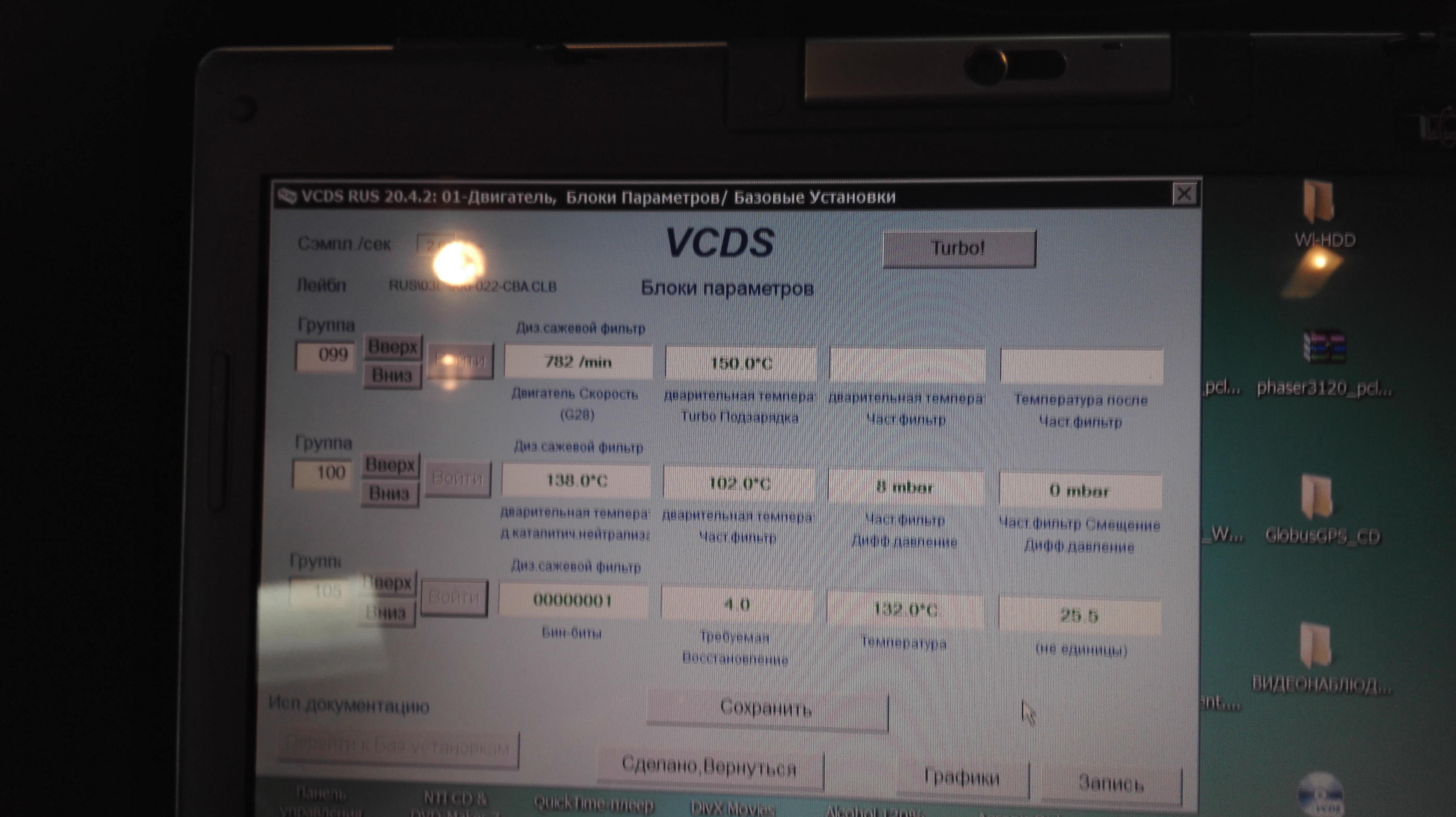

Барахлит датчик Отработанных газов ОГ1 (G235 до турбины). На картинке нормальная ситуация: "Предварительная температура турбо подзарядка" - это как раз и есть температура датчика G235 - дефект перевода.
На картинке - все нормально, но иногда при длительной( или не очень ) езде - это значение падает в ноль - здесь это 18 град. Подозрение на плохой датчик ОГ1, который начинает глючить при больших температурах.
Слежу Васей динамически в процессе езды, замечаю несколько провалов в ноль ( количество не знаю) -выпадает спираль. Куплен новый датчик , не установлен , а брошен поверху для диагностики на хх - нагрев осуществляется фэном.
Показания Васи ОГ1 на нуле (те те же 18 град) и неизменны. КАК ПРОВЕРИТЬ НОВЫЙ ДАТЧИК, то что тестером нельзя - очевидно тк. он не резистивный.
