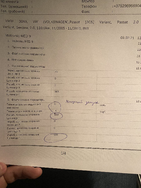

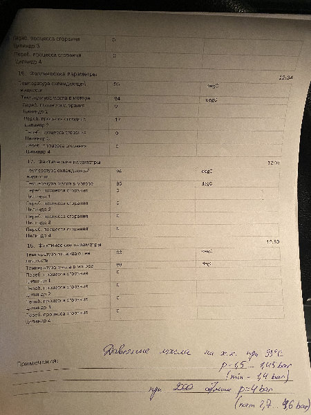

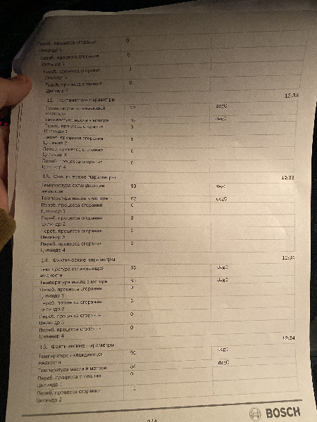

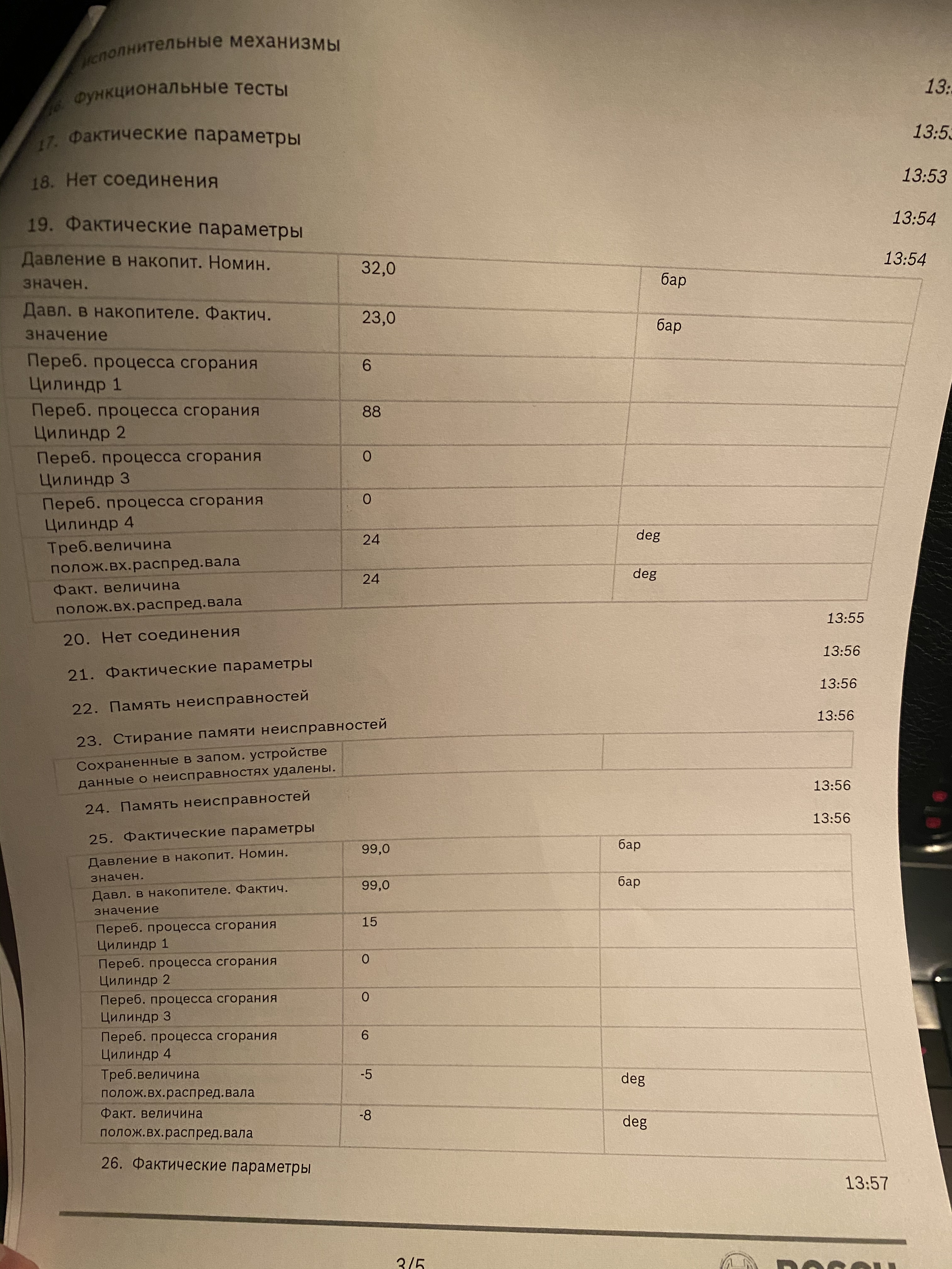

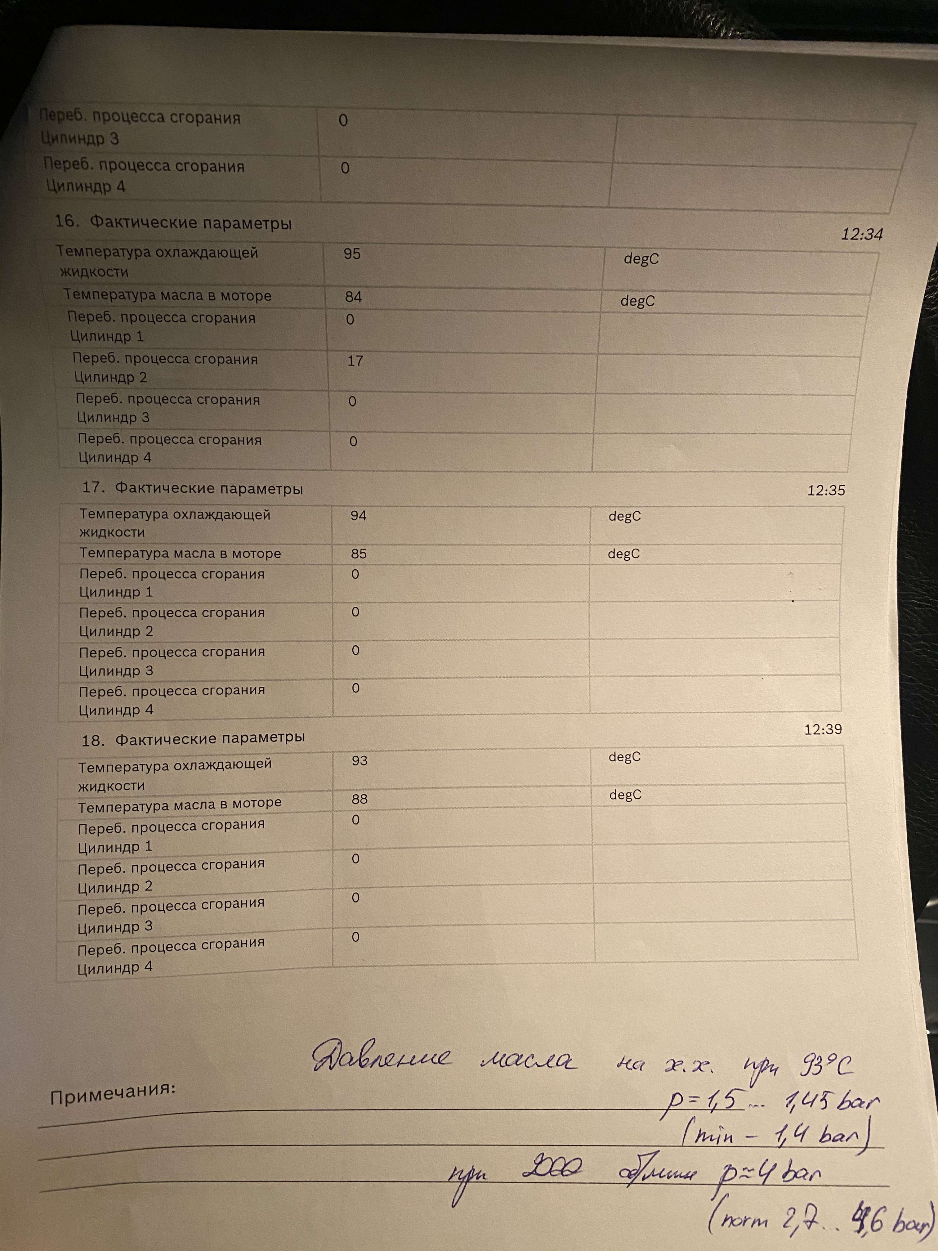

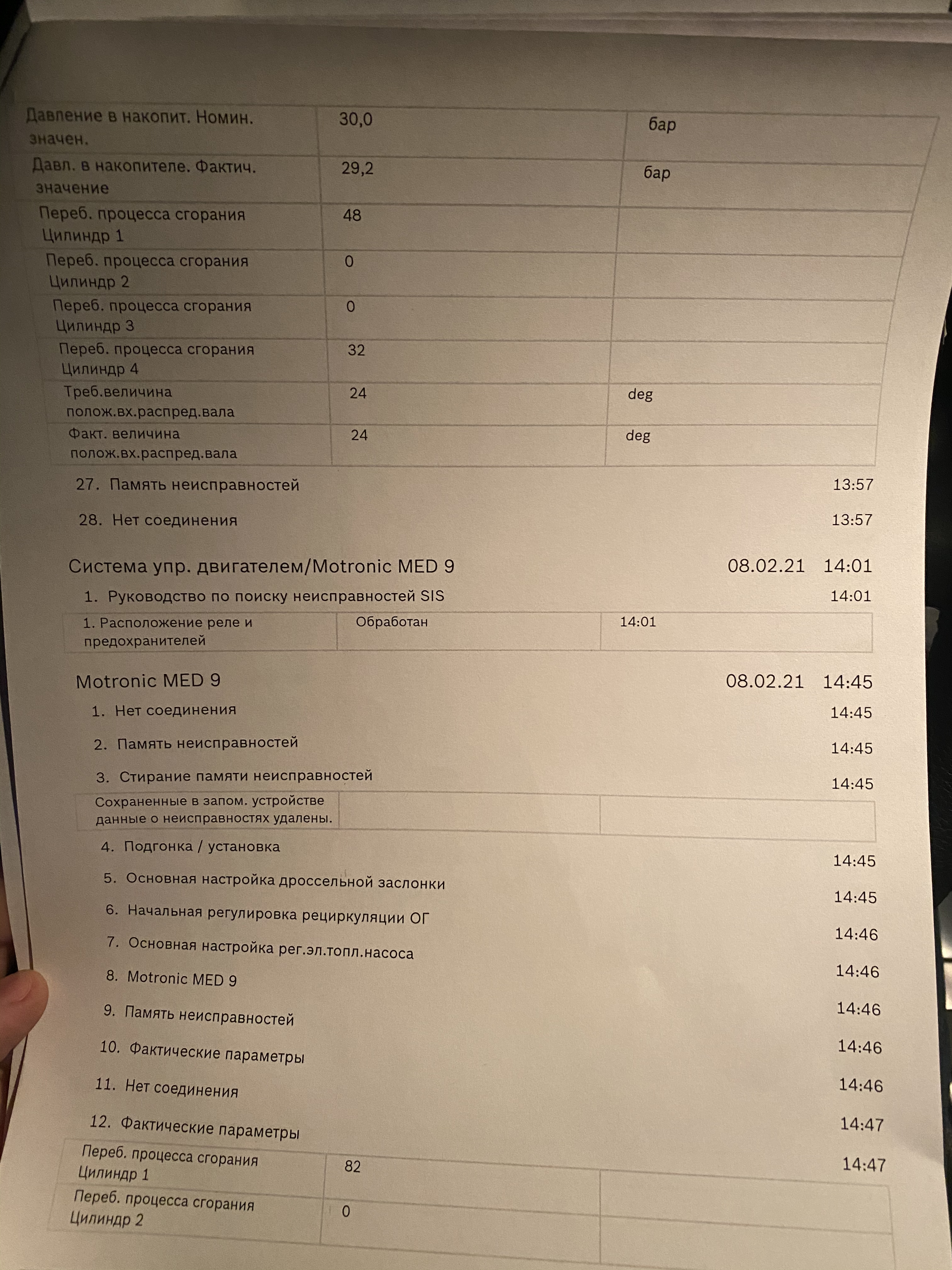

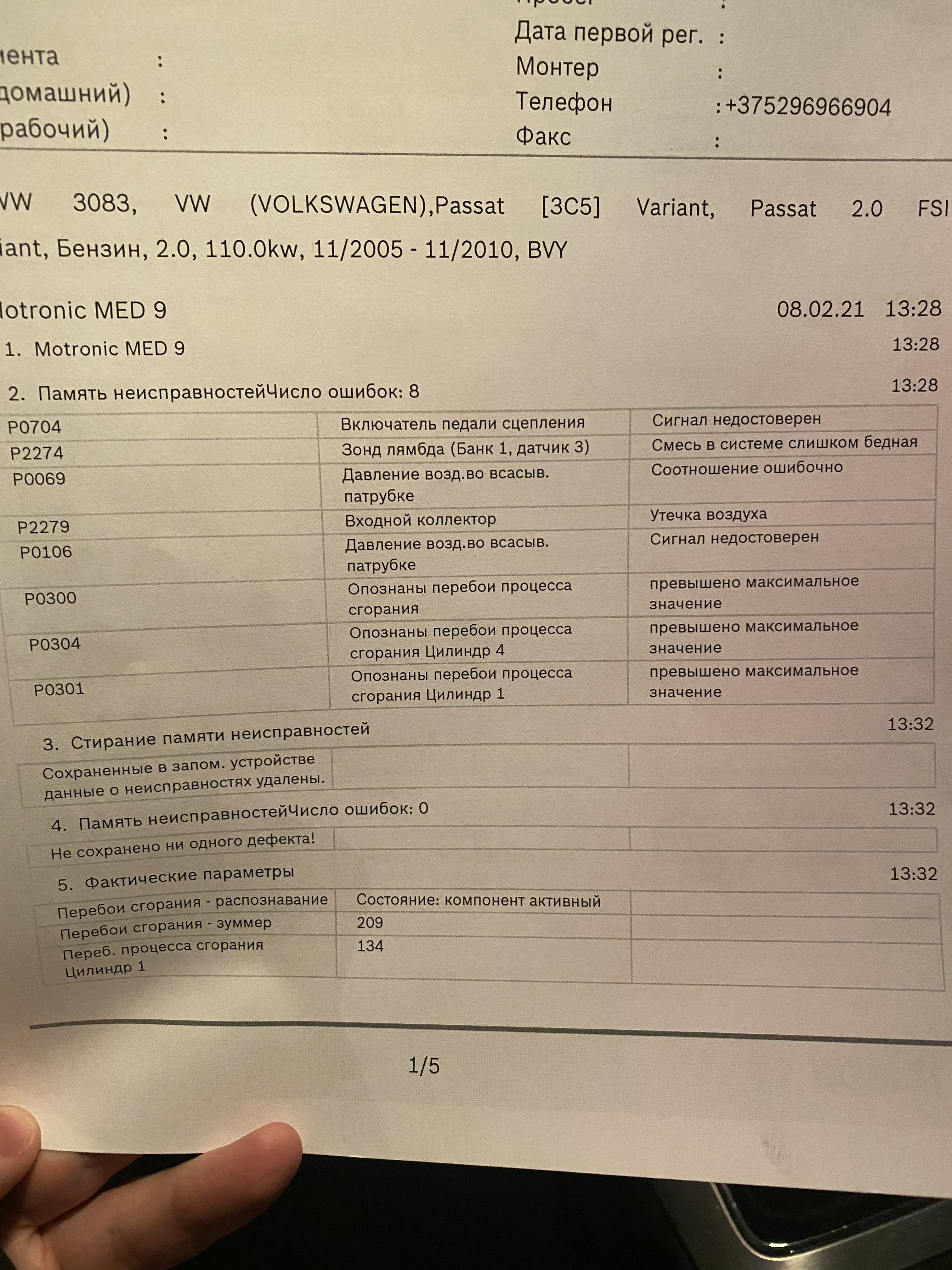

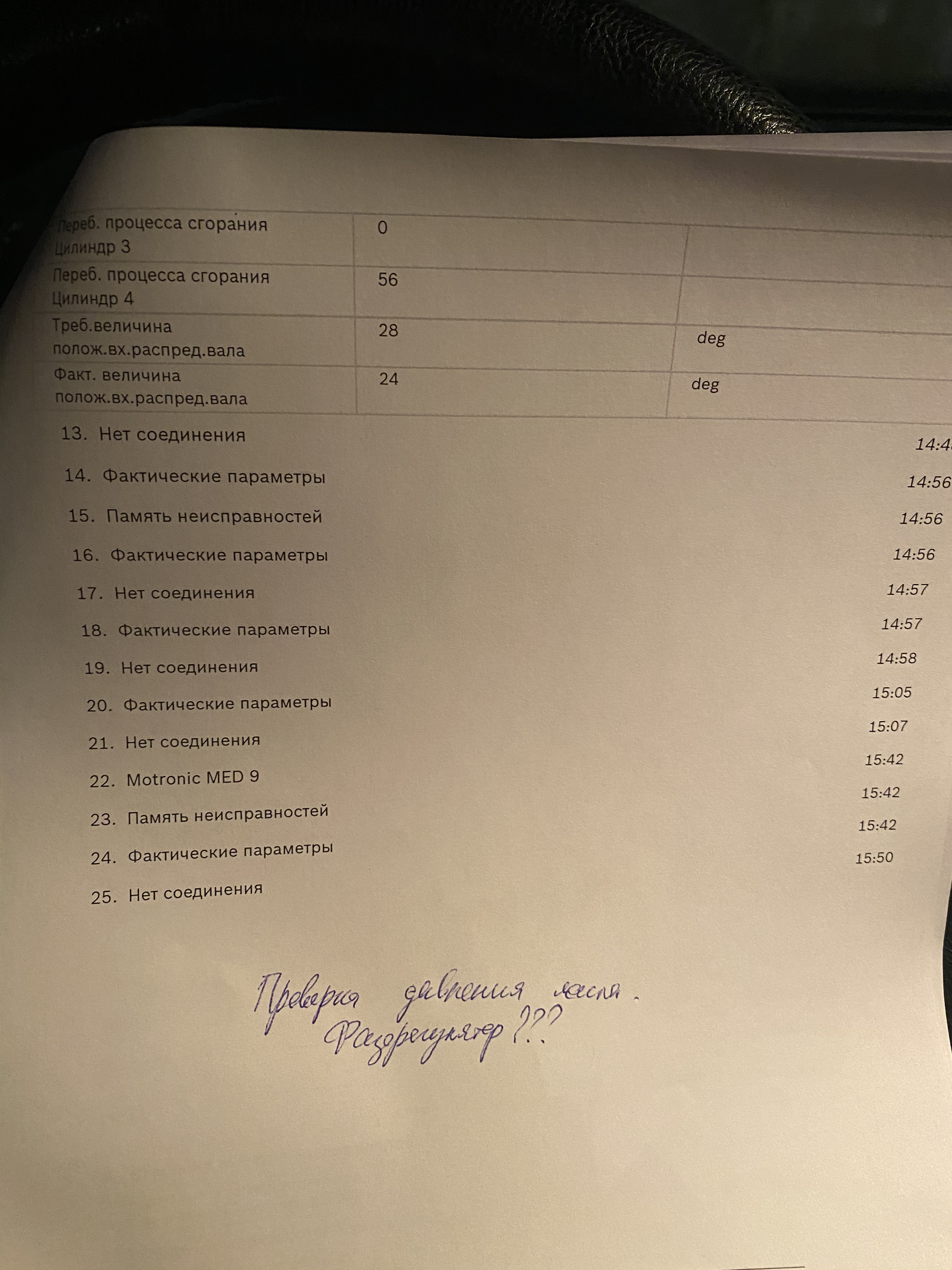

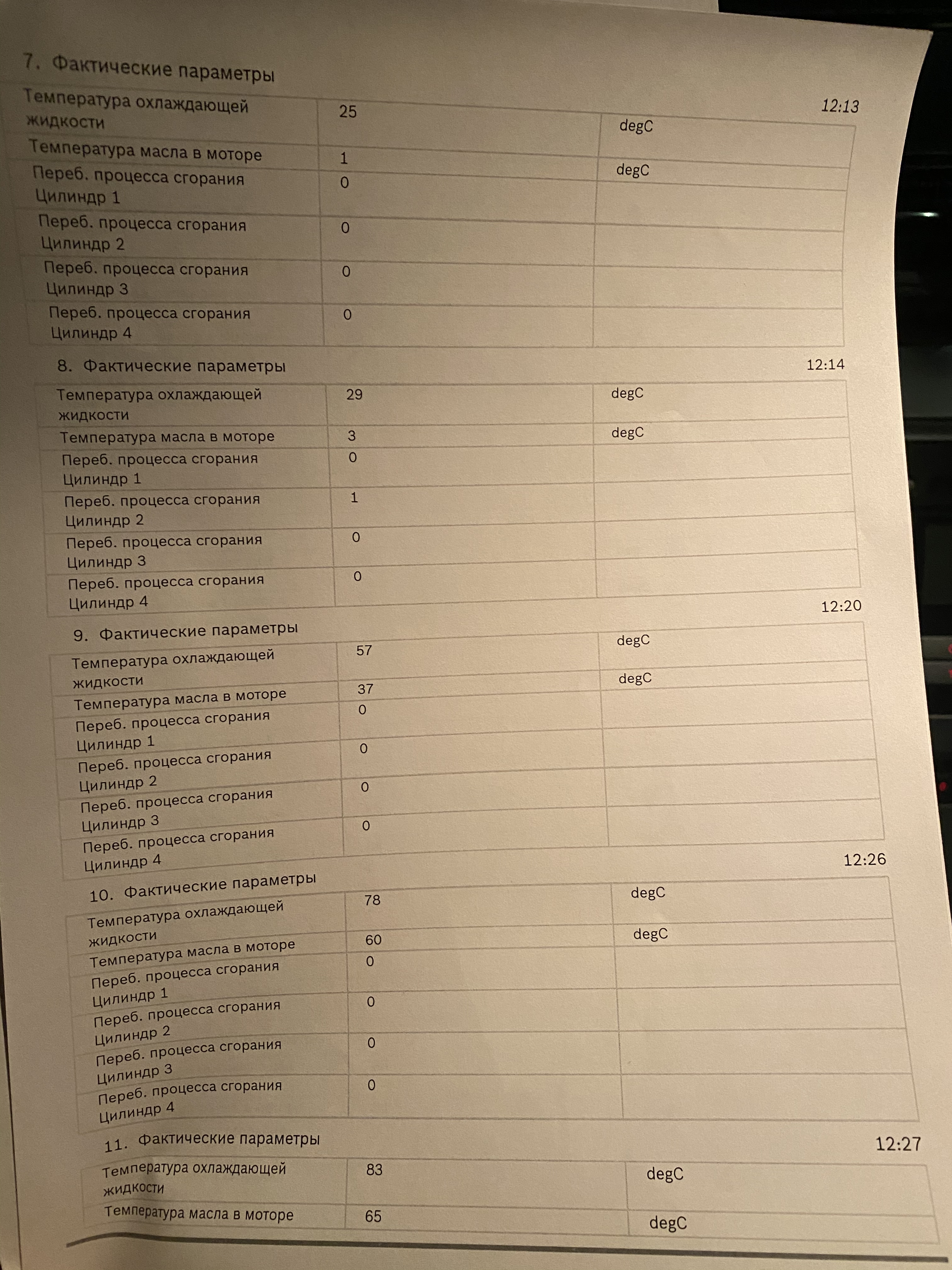

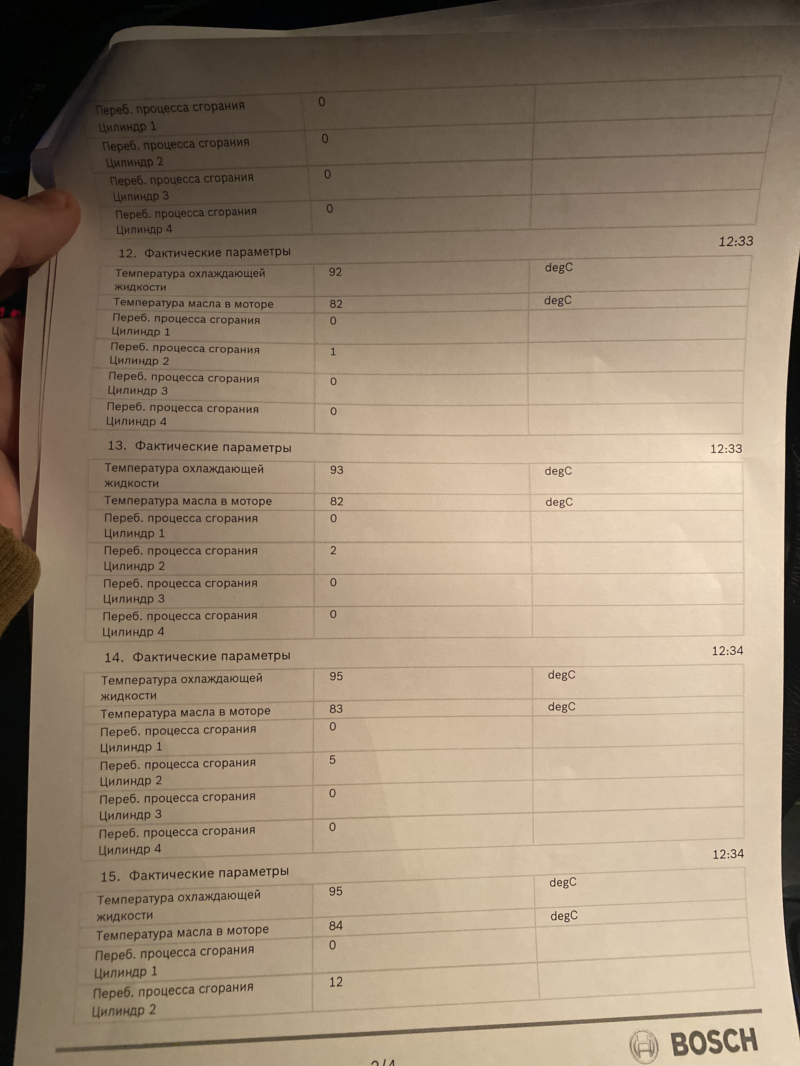

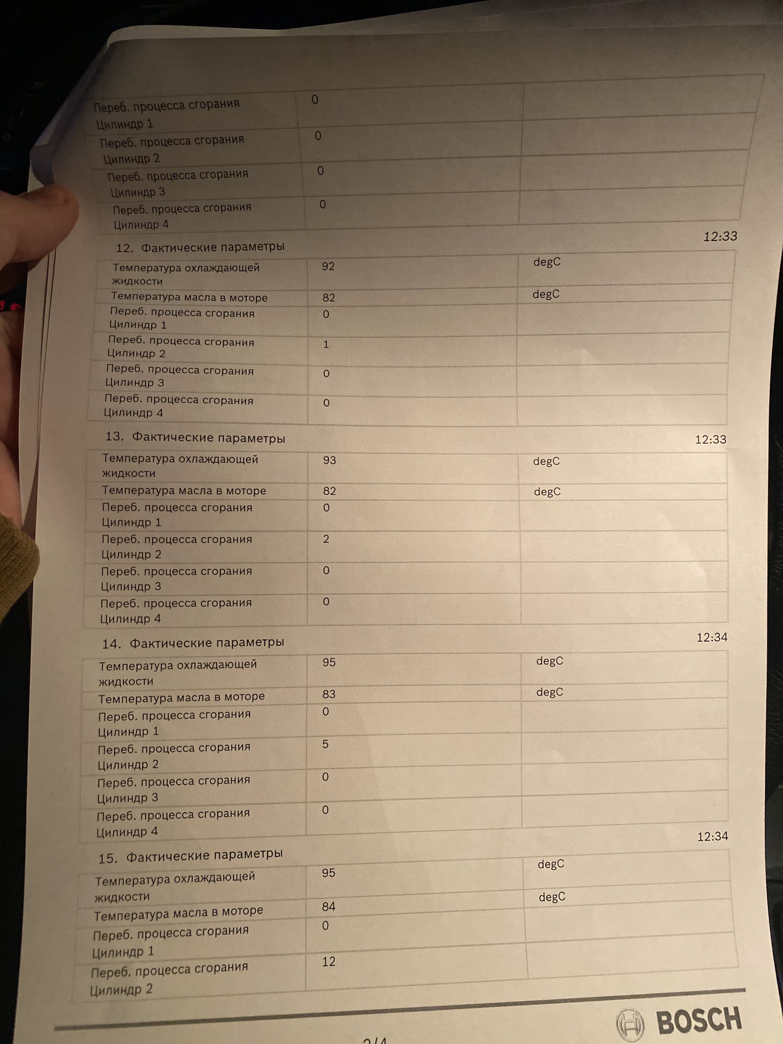

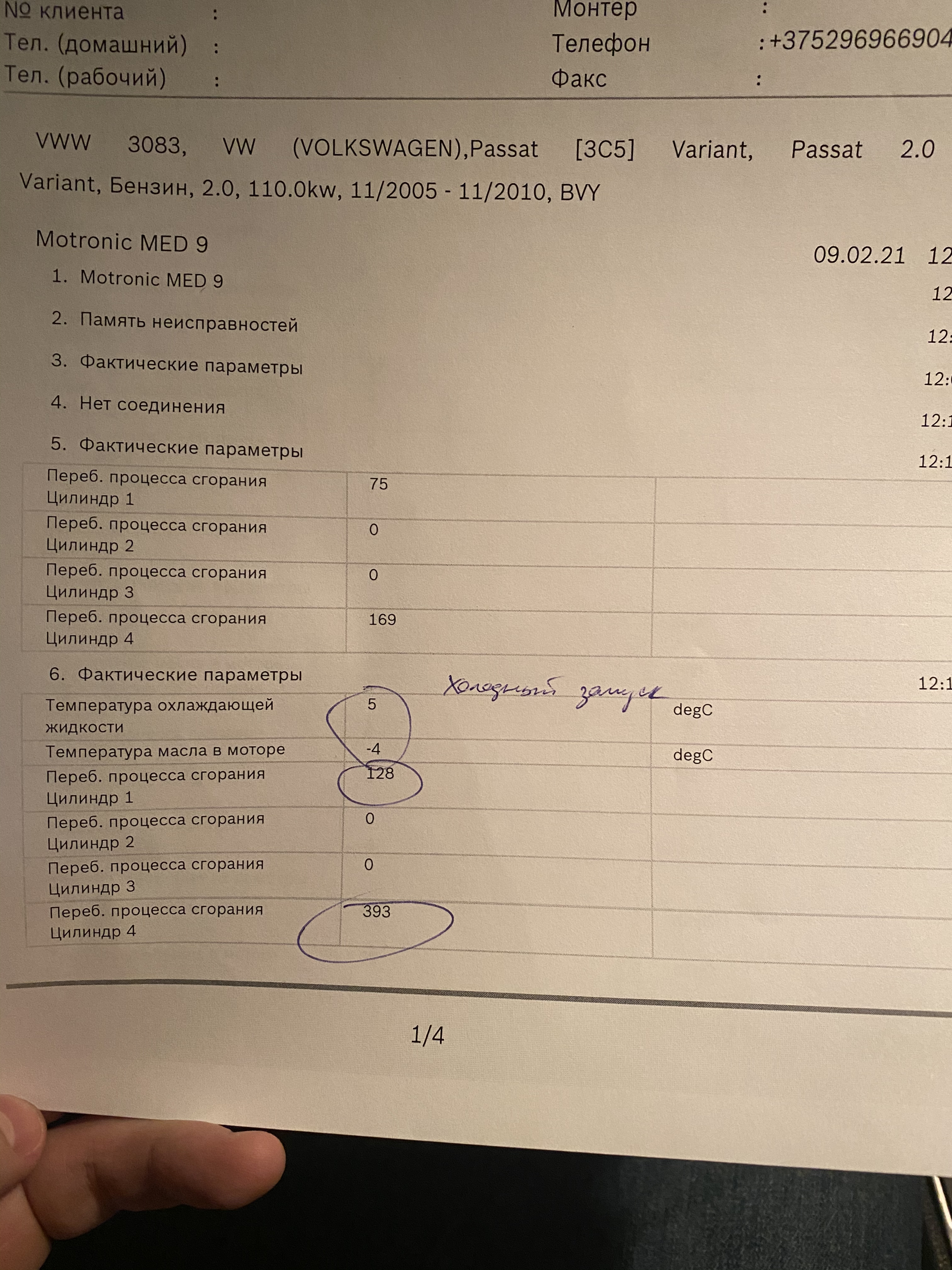

В общем, забрал сегодня машину из сервиса. Ночь она провела на улице на морозе -18, чтобы с утра на холодную проверить состояние. Со слов мастеров утром она себя вела так же как и когда я приехал с чеком днем ранее. Но постояв в теплом боксе работа стабилизировалась. И забирал я машину уже в идеальном рабочем состоянии. Холостые обороты стабильно 700-750. Не троит, работает ровно. При всём при этом мастера меня убеждают в необходимости замены фазорегулятора с цепью и натяжителем. Cумма одних запчастей по оригиналу выходит почти в $900. Китай стоит $250. Прикладываю лист диагностики когда машина заехала с чеком. И отдельным постом выложу диагностику, сделанную сегодня когда забирал машину. Неужели я действительно попал на такую сумму? :shock: :?

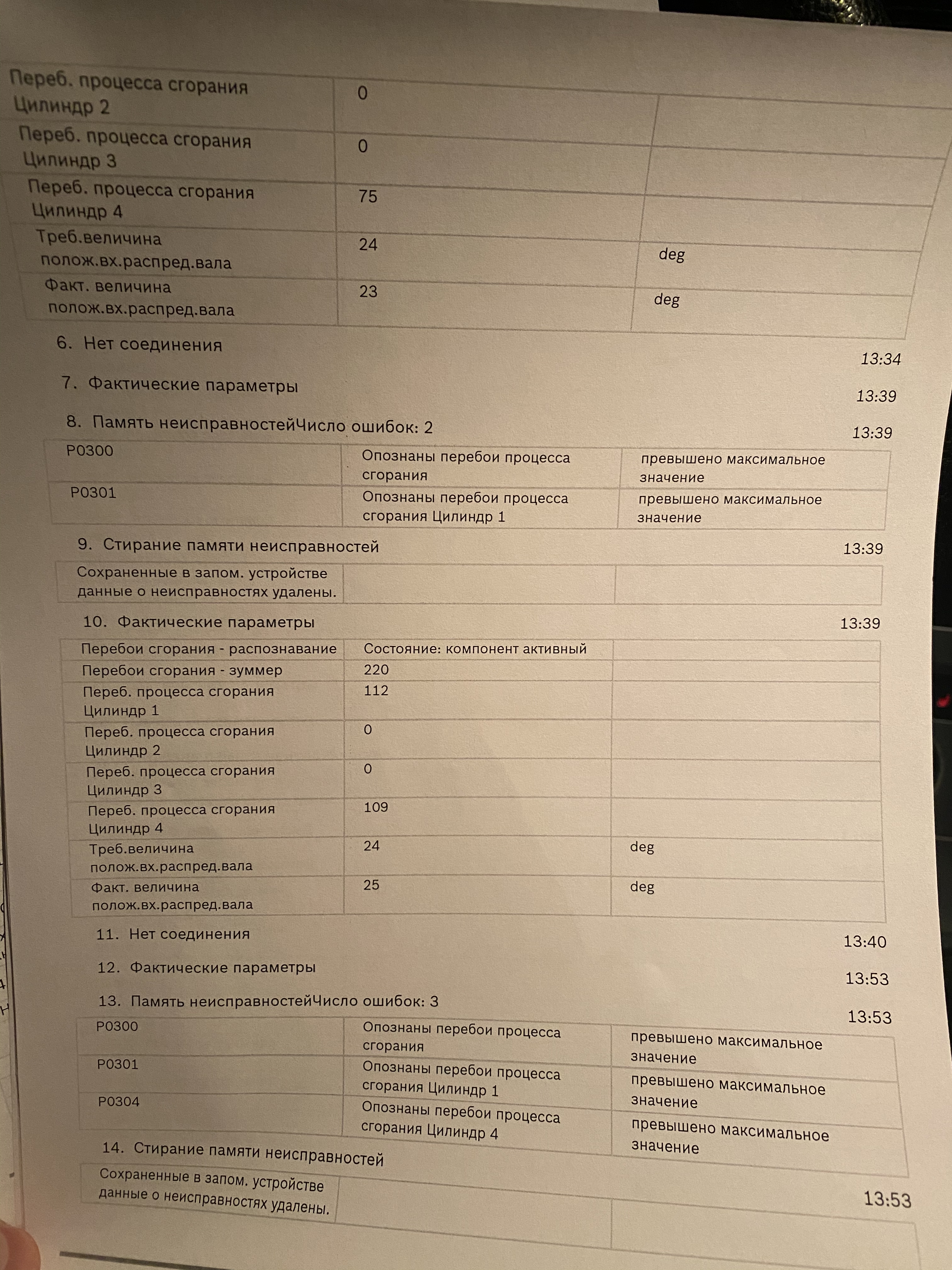

Сообщение dirtysanchez » 09 фев 2021, 15:29

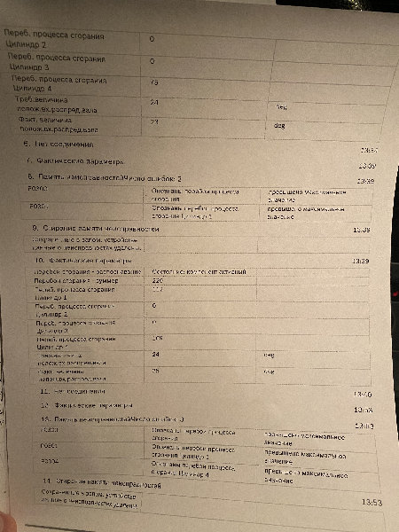

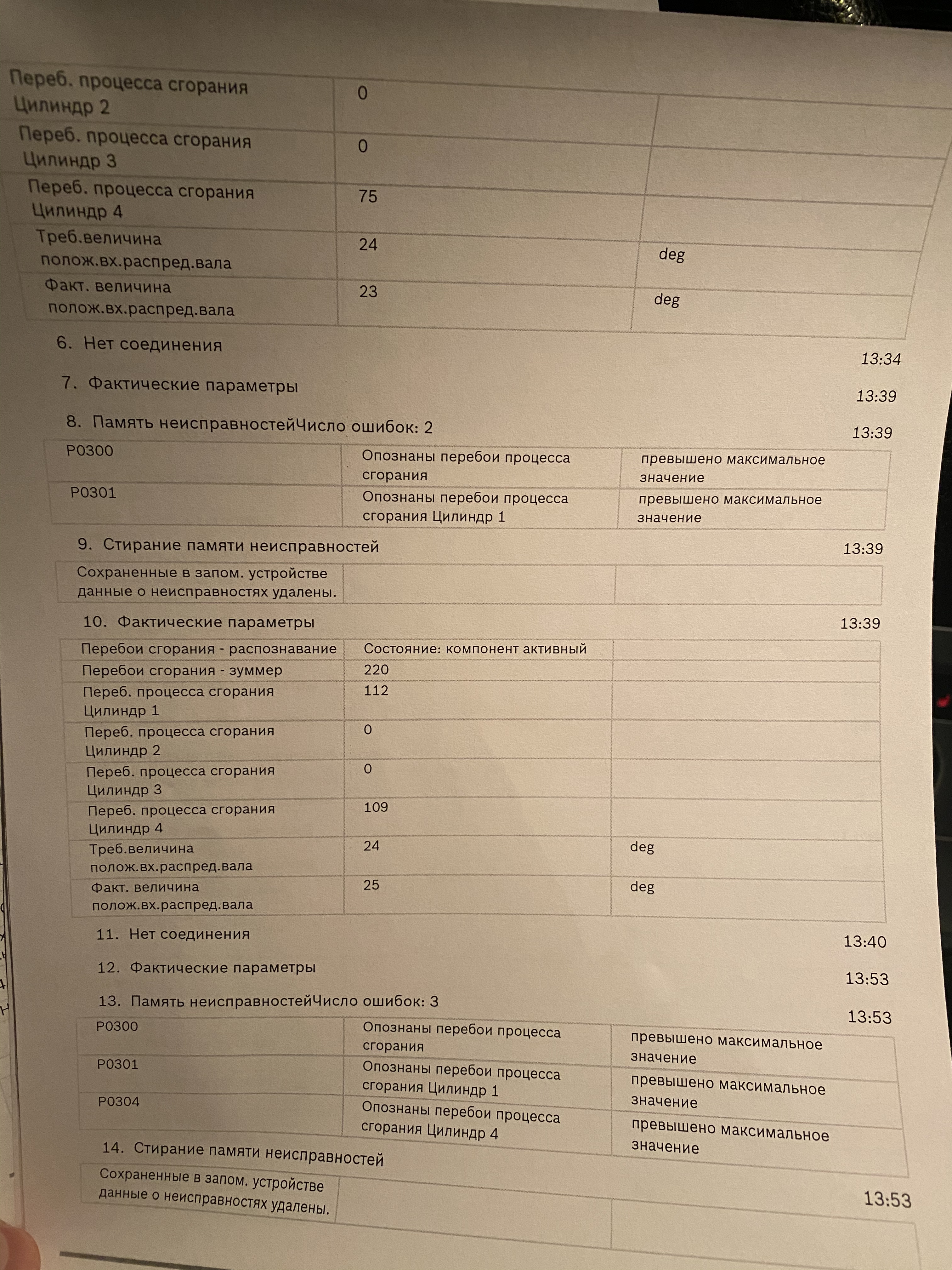

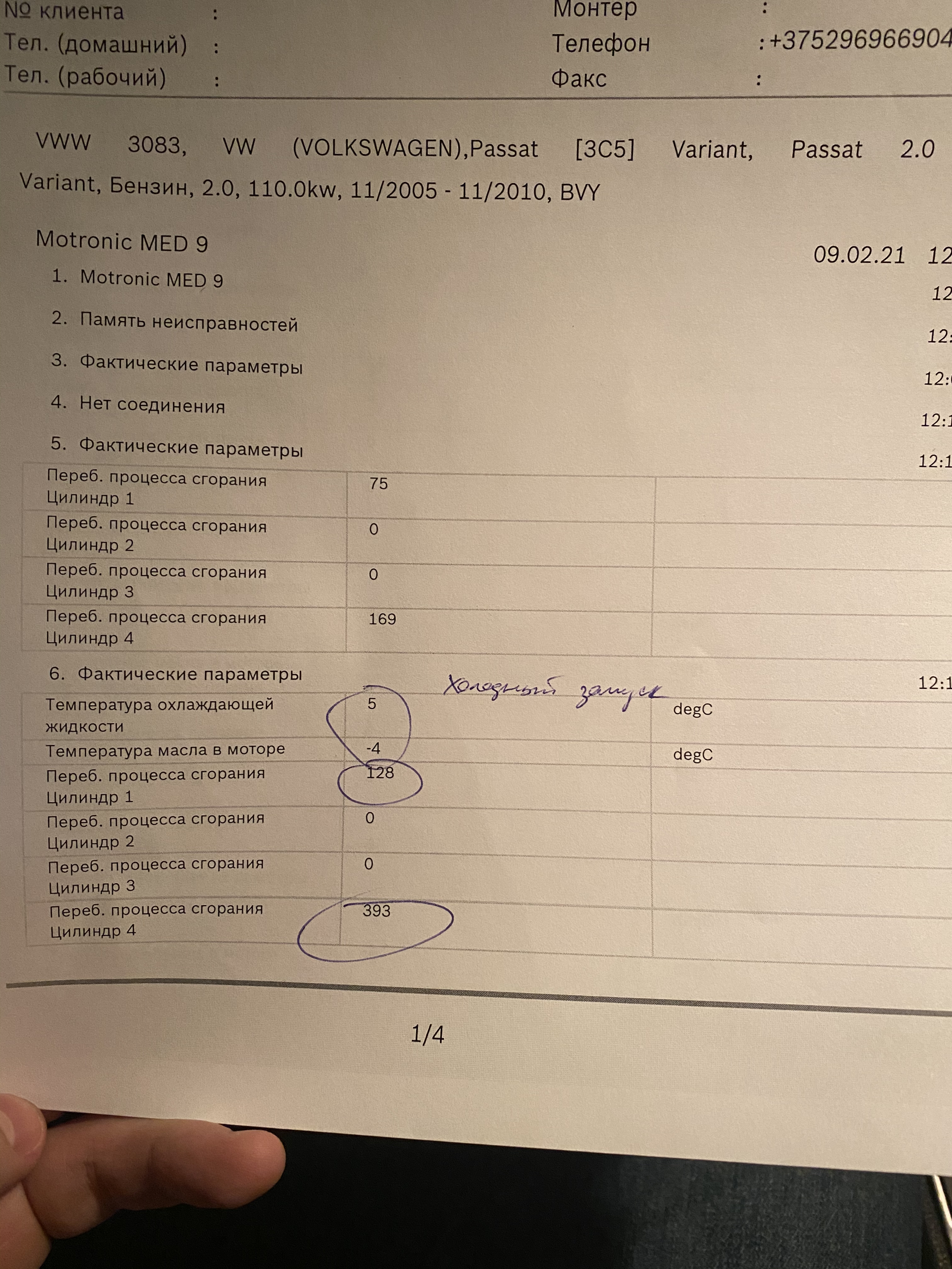

А это лист диагностики сделанный сегодня, когда я забирал машину. Чек не горит, работает ровно, обороты не плавают. Проехал по городу порядка 20 км - полёт нормальный, будто ничего и не было.

Сообщение Focusnik » 09 фев 2021, 20:47
Не вижу ошибок по фазовращателю. Расхождение между требуемой величиной положения вх. распредвала и фактической - это что-ли ошибка?

Сообщение dirtysanchez » 09 фев 2021, 20:50
Focusnik писал(а):Не вижу ошибок по фазовращателю. Расхождение между требуемой величиной положения вх. распредвала и фактической - это что-ли ошибка?
Видимо за это они и зацепились. Поэтому и решил спросить совета опытных ваговодов :)

Сообщение Focusnik » 09 фев 2021, 21:03
На одном из фото есть ошибки по давлению и утечке воздуха во всасывающем патрубке и впускном коллекторе, думаю в этом направлении и нужно искать. А фазовращатель я бы менять не спешил.

Сообщение dirtysanchez » 09 фев 2021, 21:07
Focusnik писал(а):На одном из фото есть ошибки по давлению и утечке воздуха во всасывающем патрубке и впускном коллекторе, думаю в этом направлении и нужно искать. А фазовращатель я бы менять не спешил.
Как мне объяснили эти ошибки вылезли из-за проблемы с фазовращателем. Мол, когда фазик начинает работать нормально эти ошибки пропадают и фактического подсоса воздуха нет :?

Сообщение Focusnik » 09 фев 2021, 21:42
Я мыслю так: ЭБУ видит это расхождение по требуемому и фактическому положению распредвала (он же выдает эти значения на сканер), но не считает это расхождение критичным, иначе бы выдал ошибку по фазовращателю.
