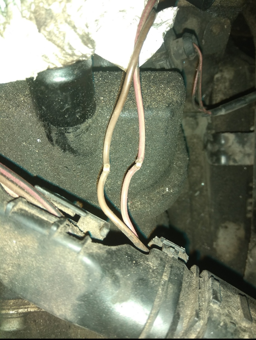

Сообщение motoserzh » 29 июл 2021, 13:50
После долгой борьбы с пропуском зажигания в 4 цилиндре было обнаружено перебитие изоляции кабель-каналом. На 4 цилиндре оба провода и 1 провод на третьем. После устранения проблема исчезла.

Сообщение Владиславb6 » 29 июл 2021, 21:10
А пропуски получается у тебя постоянные были?

Сообщение motoserzh » 29 июл 2021, 23:56
Очень частые. Постоянно работала ELM327))).
