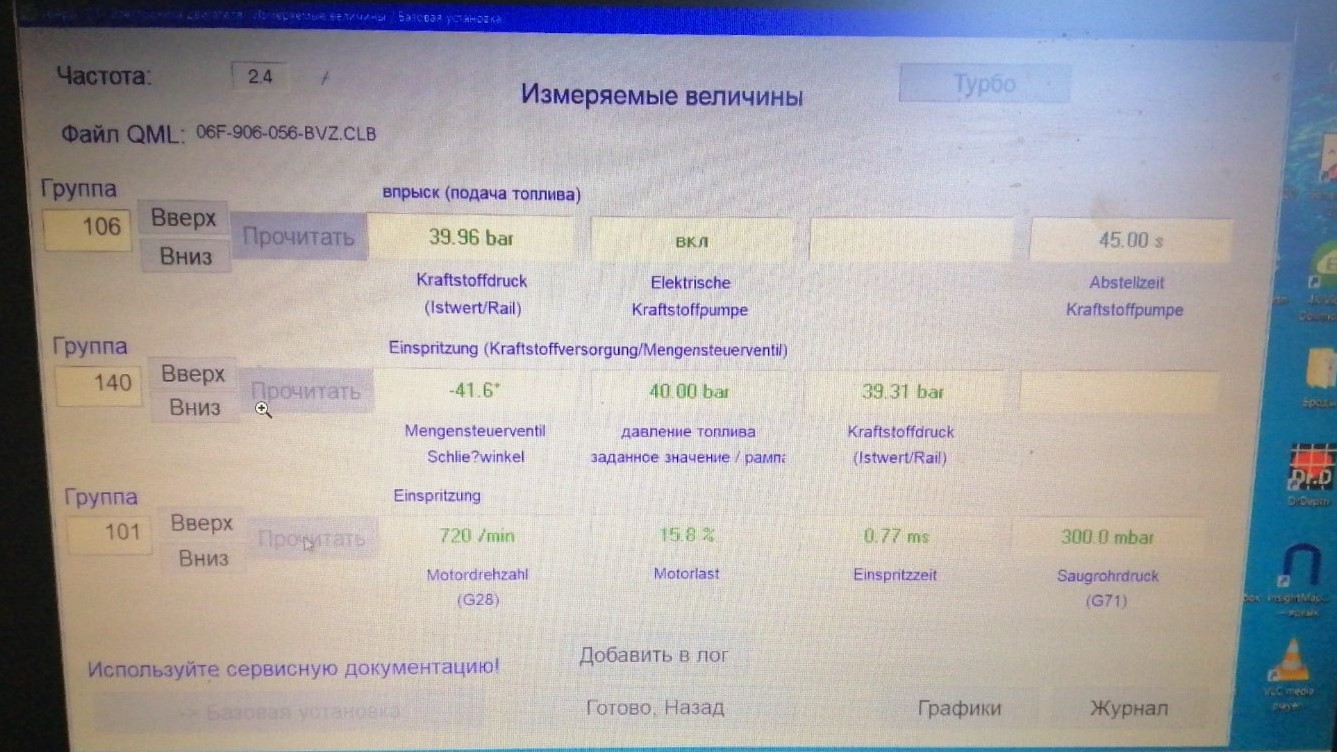

Заменил топливные насос ,ТНВД, Датчик коленвала, датчик давления в рампе
Ошибки отсутствуют
Время работы двигателя от 15-60 мин потом заводится чеса через два.
контролер насоса менял не помогло

там в 140 группе в первом окне Клапан контроля количества топлива) показание с минусом , , а у народа без минуса
насос Engitech ENT100085

Алексей198015 писал(а):там в 140 группе в первом окне Клапан контроля количества топлива) показание с минусом , , а у народа без минуса
Может и перегревается насос. Не все насосы могут работать с FSI.
С моторами MPI при этом работают долго.
Не помню точно номер группы, 40 бар должно быть на холостых.
Re: VW passat b6 2.0 FSI глохнет после нагрева
Сообщение Алексей198015 » 17 сен 2021, 13:30
140 группа задана 40бар факт 39-41 на холостых

давления в рампе резко падает

Сообщение boroda II » 17 сен 2021, 16:29
Алексей198015 писал(а):140 группа задана 40бар факт 39-41 на холостых
На холостых на перекрёстках не падают обороты или при сбросе газа?
Ещё кто-то делал, воду на тнвд лил , чтобы его остудить и тогда заводилась.
У меня было проще все, давление было в норме и иногда падало до 5бар. Мотор глох , но заводился сразу.
Ехал тоже плохо.
Китайский насос брал.на месяц хватило. По началу всё огонь.
