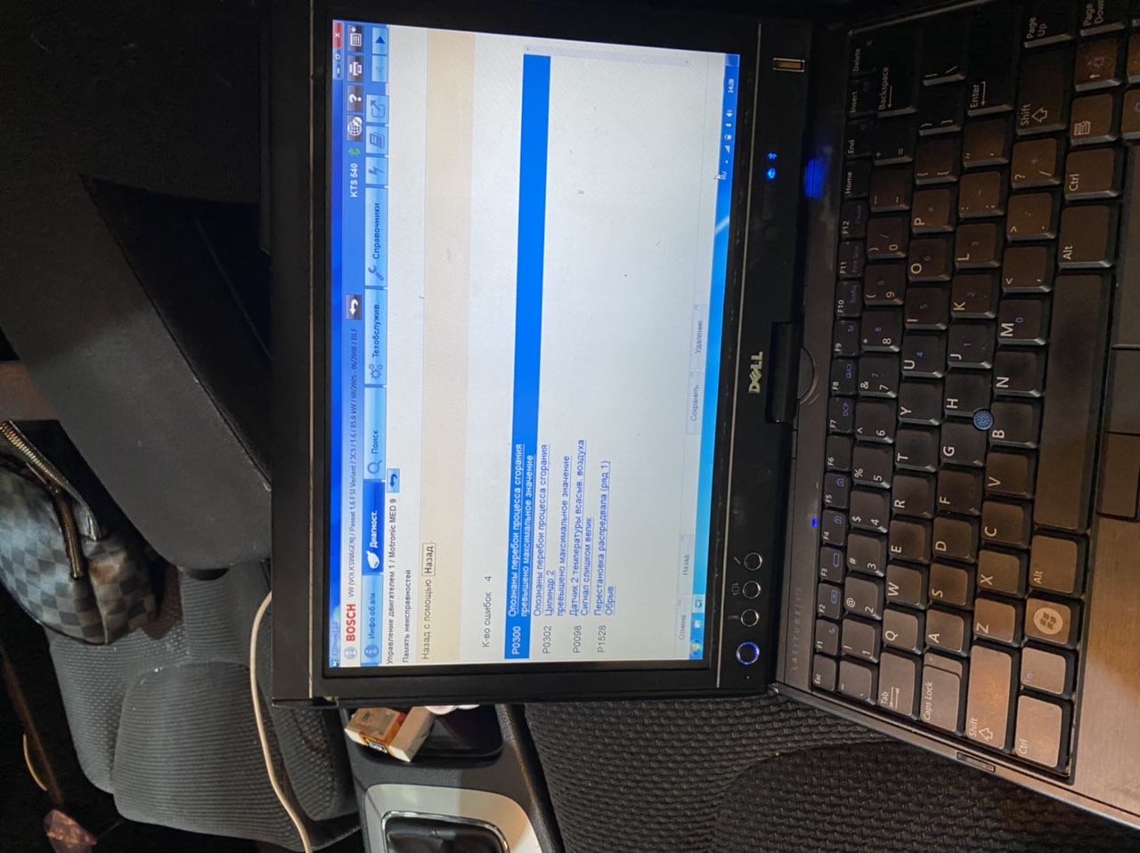

Спасибо многим за ответ но все же проделали ещё один путь задули дымом машину была небольшая у течка в районе Гера выпускного коллектора поджали балты ещё раз проверили дыма не стало но проблема по второму цилиндру так и не ушла, приехал на другую диагностику теперь появились другие ошибки

Скажите пожалуйста это вообще может быть дело в форсунки, либо в лямбде , Катализатор стоит на месте но скорее всего забитый
