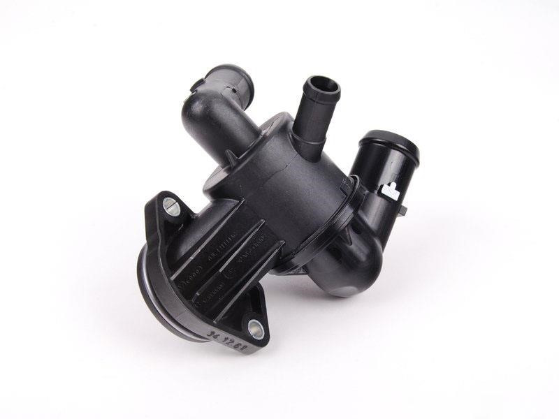

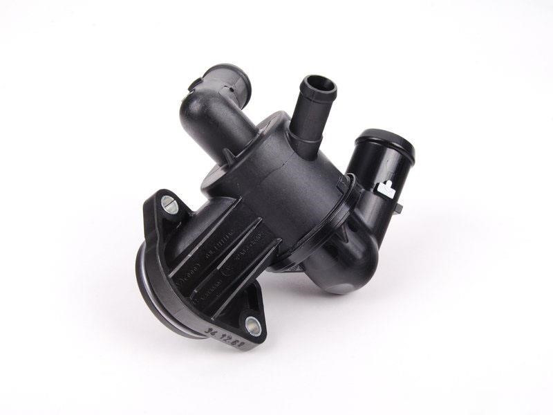

Всем привет. С приходом холодной погоды (-2 +4) заметил, что при движении даже по трассе температура двигателя в районе 70-75, выше не растет, тем более с включенным климатом даже может падать. Васей промониторил датчик температуры двигателя только G62, G83 температуры я так и не увидел, со 130 группы не активны. Термостат под замену? Эти двигатели вообще греются? У меня дизель 2.0 CBDC, вебасты нет, механика. Особо по трассе двигло не кручу, обороты в районе 1800-2200. На форумах одни пишут после замены термостата 90 у них как положено, другие пишут это такие двигатели, заменой ничего не решается. Еще как вариант может врет датчик температуры, салон греет достаточно. И еще может кто в курсе как проверить этот термостат с 4 выходами, который в собственном корпусе, какой его принцип?

Здравствуйте. Прогреваться должен. У меня CBBB греется как положено, вебасты тоже к сожалению нет. Посмотрел группы дизеля, правда они для CBAB, что там есть: гр.2 п.4; гр.12 п.4; гр.45 п.1; гр.46 п.2,3- всё это температура ОЖ. За какую конкретно температуру отвечает каждая из групп, не подскажу.
