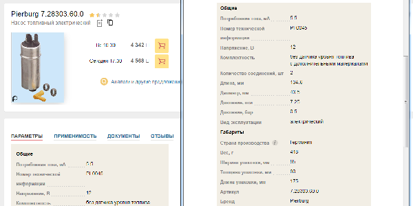

Питбург - да, хороший, но стоит денег. Подкопили, купили, поставили и забыли. Вот ваш насос. Мой точно такой 7-й год работает без нареканий.
Ценник "экзиста" на текущий момент
По поводу срабатывания насоса: у меня комплектация бомж-эдишн; в момент когда втыкаю ключ во 2 положение и загораются лампы на приборке под днищем машины 5-10 сек жужжит насос, после чего он затыкается пока не заведу машину. На улице насос плохо слышно но если заводить в гараже или около какой глухой стены шум насоса слышен даже сидя за рулём. Сняв задний диван насос будет слышно прямо в салоне. Если не жужжит - значит ему хана, вы это и так проверили
