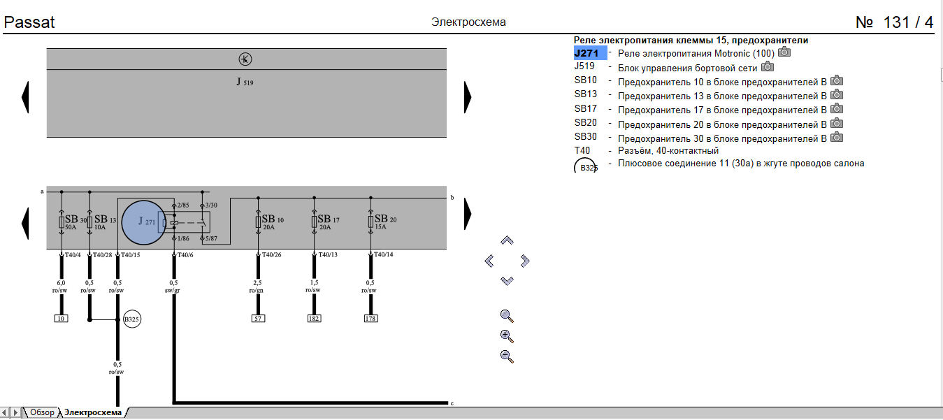

Сообщение boroda II » 26 дек 2021, 14:47
Ksandr писал(а):
Я тебе уже писал. Реле 100 под капотом.
Но если на 30 и 13 предохранители будут под напряжением, то нужно смотреть на мозгах питание. Возможно сгнивший плюсовой провод красный с черным.
Сообщения: 2766
Re: Проблемы с запуском
Сообщение Grammalir » 26 дек 2021, 15:23
30 и 13 это в джетте и в пассате?

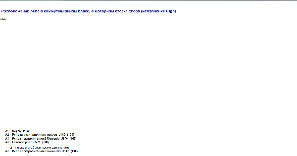

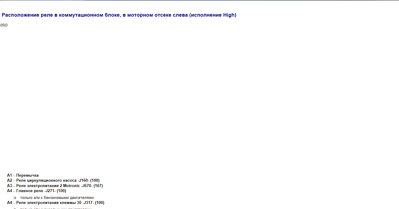

Сообщение Ksandr » 26 дек 2021, 16:07
Grammalir писал(а):30 и 13 это в джетте и в пассате?
Мои скрины были для пассата. Для джетты, по ELSA: реле J271 находится в коммутационном блоке 54 в моторном отсеке слева.
Ksandr
Сообщения: 1289
Откуда: мос.обл.
Сообщение Grammalir » 26 дек 2021, 16:31
Реле J271 нахожу в блоке в комплектации High, у меня Low. В Low оно будет под номером J317 ?
