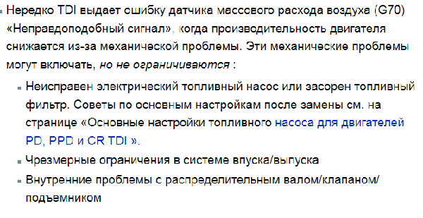

Клапан, который у вас в руках регулирует давление наддува, он у вас заклинил просто и все . Ради эксперимента снимите его , залейте внутрь ВД-40, пусть он немного полежит , потом любым очистителем его промойте и пробуйте воздухом , соберите все назад и посмотрите на результат , если машина заведется и все станет нормально - заказывайте новый клапан , проблема была в нем

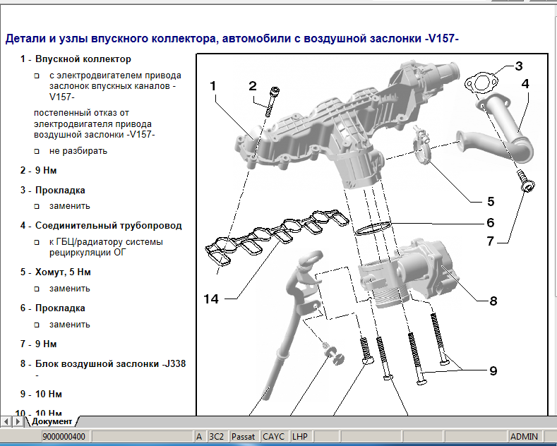

Попробуйте поставить заглушку, может она есть, но прогорела. На моем авто тоже удален сажевик, заглушка самодельная из кусочка листа стали толщиной примерно 2 мм., установка простая, все на виду. Но у меня дизель другой - CBBB. Вы если доберетесь до дроссельной заслонки, обратите внимание на ьо, что бы впускной тракт был не забит. Мало ли.

Под номером 3 на вашем дизеле идет прокладка, вот если вместо неё поставить заглушку.

Ksandr писал(а): Под номером 3 на вашем дизеле идет прокладка, вот если вместо неё поставить заглушку.
Ну кстати это как вариант, легче тут поставить заглушку, нежели добираться до егр. Сегодня работаю к сожалению, уже посмотрю завтра пассажира. Спасибо ребята за советы!

Прокладка ни на что не влияет , можете не ставить ее даже и не тратить время

И все же думаю, что ошибка по ДМРВ связана с непроходом воздуха по той или иной причине. Посмотрите еще в каком положении находится др. заслонка. Она на дизеле должна быть открыта, закрывается при выкл.зажигания.

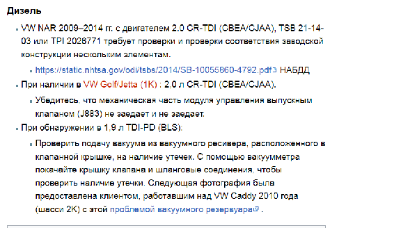

Мой совет - делайте опрессовку системы и ищите утечку воздуха.
