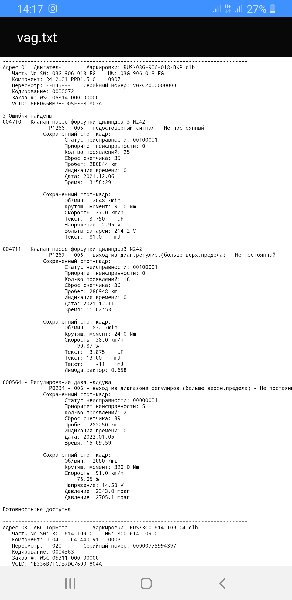

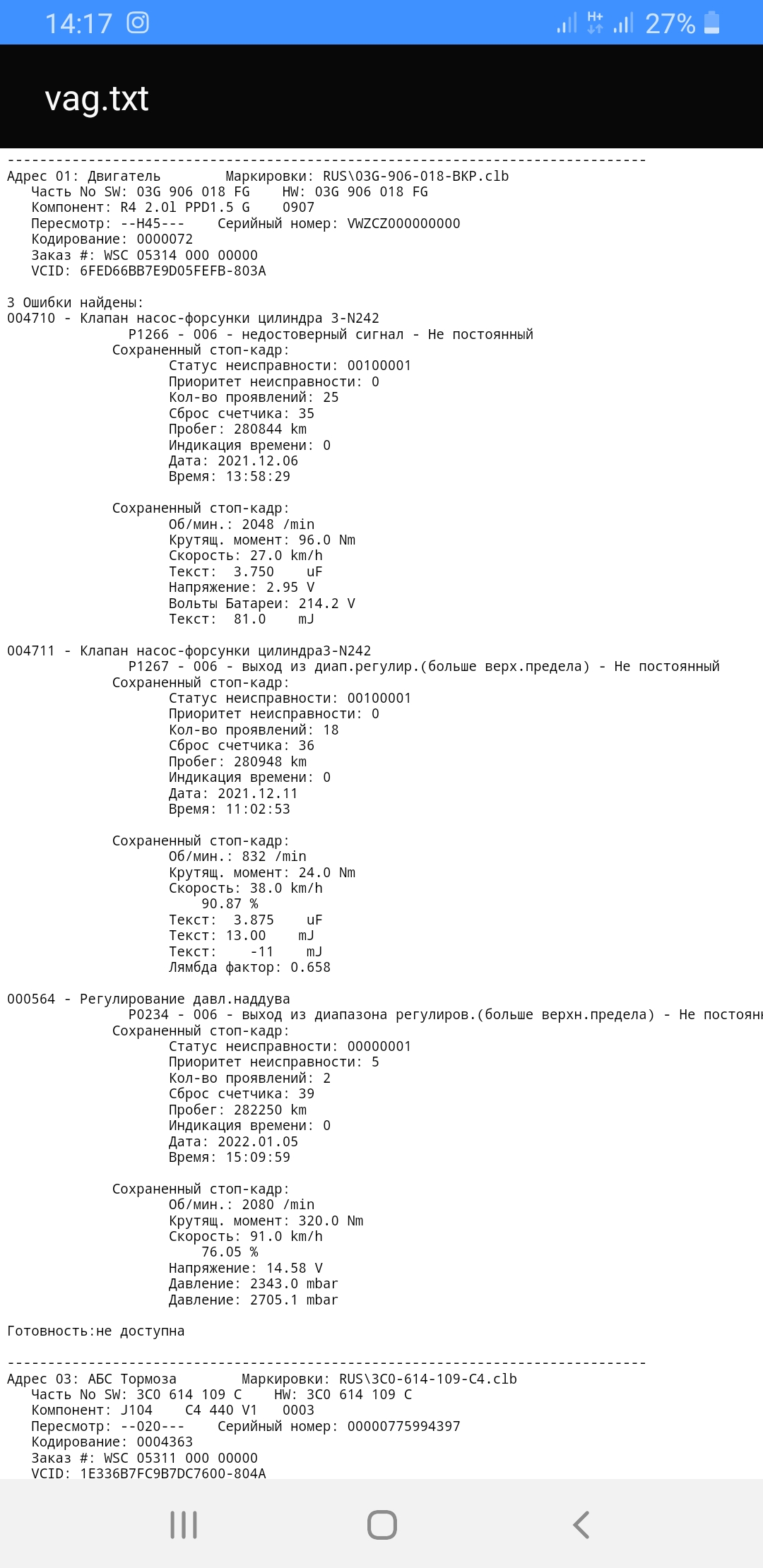

Добрый день Всем! VW Passat B6 2007 год 2,0 BKP 285200 км.
Пол года назад появились проблемы в пользовании авто
Вылетает на приборную панель всеми любимая спиралька, и пару раз Check-Engine. Снял защиту двигателя, выпуск, по итогу шток актуатора ходил туго и порвана мембрана
Заменил, 2-3 месяца отъездил, всё гуд, полёт пушка. Однако вот и снова посетила меня спиралька. И частенько стала появляться. В январе подключил комп к Пассату, вот, что показало. На N242 не обратил внимания, занялся передувом. Подкинул новый клапан N75, не помогло. Куда лезть дальше? Что смотреть? На обгон страшно идти, не едет нифига.

worreloudar13th писал(а):В январе подключил комп к Пассату, вот, что показало
сегодня 29 марта. Если машина ездит каждый день в памяти блока по-любому проблем не убавилось

На ваших логах давление наддува в момент ошибки 2705мбар. У меня было примерно так же, при оборотах выше 2200. Выше вагком не покажет.

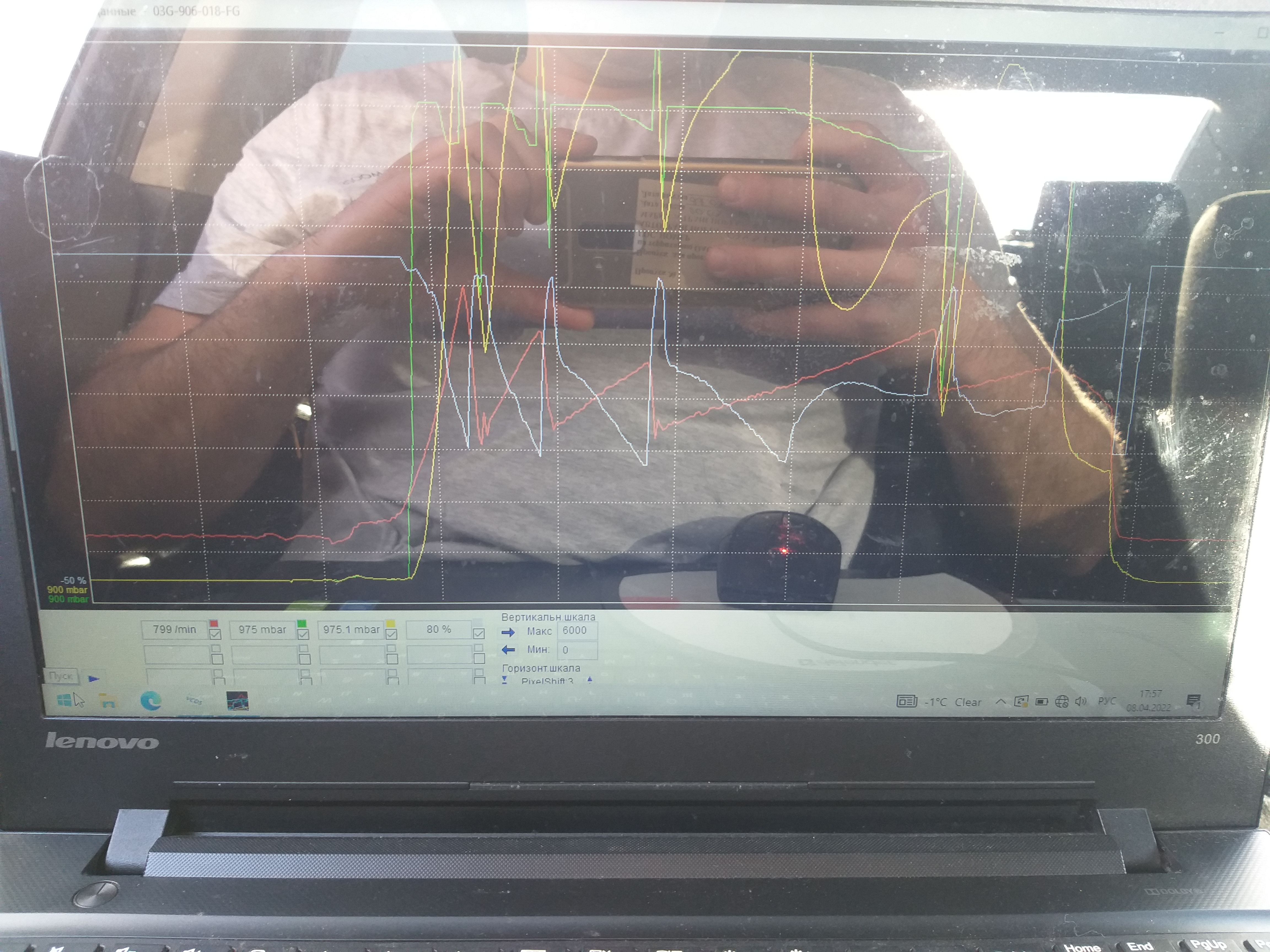

Сообщение worreloudar13th » 10 апр 2022, 13:55
Может по данному моменту кто-что скажет. Разгон до 100 км/ч, каждая передача до 3000 об/мин

Сообщение oowoo » 10 апр 2022, 19:24
worreloudar13th писал(а):Может по данному моменту кто-что скажет. Разгон до 100 км/ч, каждая передача до 3000 об/мин
фотография - зачёт!
Нужно ехать в нормальный дизельный сервис.
