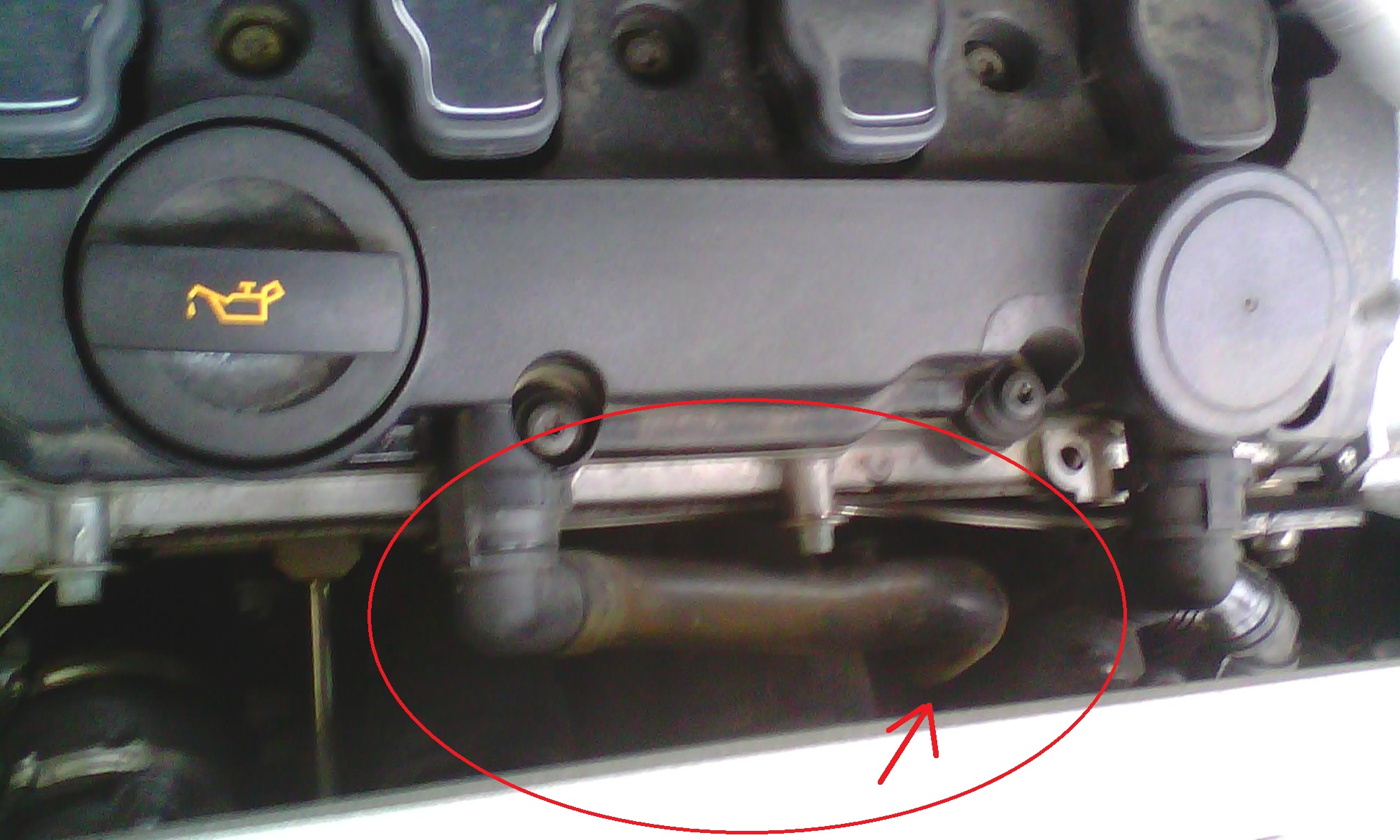

1. Мастер проверил впускную систему визуально и обнаружил треснувший шланг вентиляции картера смотрите фотку - там в глубине треснул показано красной стрелкой. Вроде проблема не большая, просто купить и не спеша заменить или нет? кто сталкивался? и кто может подсказать на сколько сложно самостоятельно его заменить?
2. это могло привести к заглоху на ходу? что делать? может что-то с топливным насосом?
