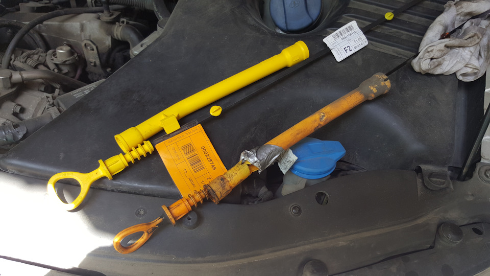

Всём привет, подскажите пожалуйста как установить пластиковую воронку щупа, уже два раза её менял, пока новая норм держится, чуть далее начинает с щупом вылазить, читал, что она должна защелкиваться при установке, пытался это сделать, но ничего не защелкивается, очень сильно боюсь давить дабы не сломать металлическую трубку, которая идёт из картера.

Вставлял на Б5ом, 1.6 AHL,
Новую, тупо вставил с силой, (в начале слегка покручивая) , до упора(до утолщения) . Делал зимой, в тепле, предварительно прогрев двигатель.
Пологаю AHL ничем не отличается от Вашего BSE.

Про конкретные щелчки не скажу,а вот какой то упор происходит,и помоему даже и не один раз,если мне неизменяет память,раза два,три(там на той части пластмасски,которая входит в трубку, бороздки,опять же,если не изменяет память). Но скажу честно,я незаморачивался щелчками,тупо вкорячил до упора и всё.

Да,позырил сейчас,точняк должен быть типо щелчка при одевании.
Но там всё просто же.

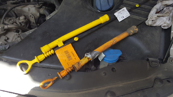

У вас вот такая стоит?
(фото не моё) все свои архивы ,после продажи автоса,разбазарил((
Или длиннее?

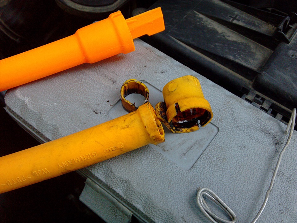

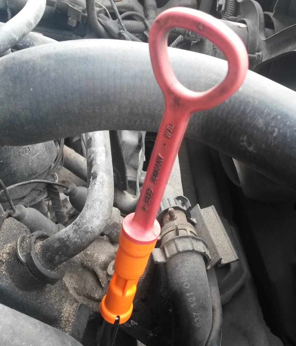

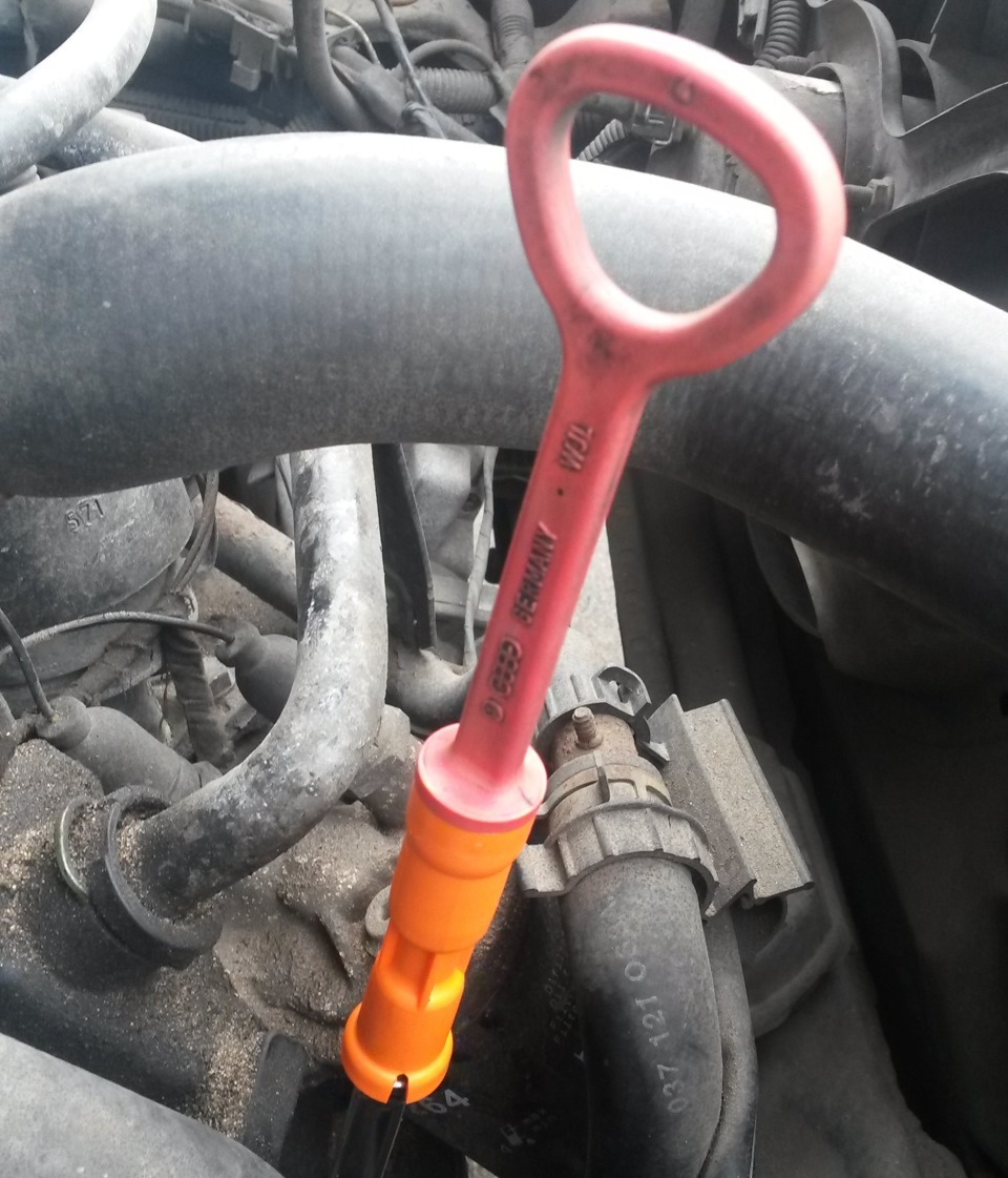

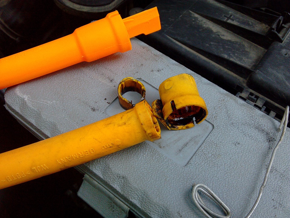

(фото не моё)
Но сути не меняет,посадочные у всех одинаковые
(фото не моё)
Люди пишут,шо даже киянкой простукивают.Но я сажал голыми руками.
Ещё чего подумал - Вы визуально сравнивали старую трубку с новой(посадочное место)?
Re: Установка воронки щупа
Сообщение SURGUT » 09 июл 2022, 19:56
Старую хочу поменять, а так вроде всё одинаковые, просто тне пойму ещё для чего по краям вырезы такие, когда на самой металлической трубке куда одевать нет никаких усиков и тому подобное

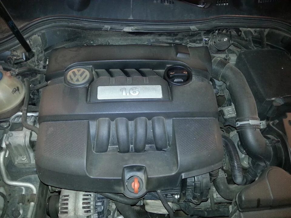

Вот такое тут меня, 1.6

Мож из за резинки ещё щуп плохо выходит, простота сильно боюсь давить из за боязни, что лопнет та трубка куда надо эту воронку вкорячить

Попробую завтра резинку эту убрать и проверить плотно ли щуп будет в воронке сидеть без нее. А то резинка тоже крепко щуп держит

SURGUT писал(а):... просто не пойму ещё для чего по краям вырезы такие, когда на самой металлической трубке куда одевать нет никаких усиков и тому подобное
Эти прорези специально сделаны, что бы пластик сыграл и не лопнул, при одевании на трубку(принцип пружины).

Здравствуйте мужчины. Было дело, тоже менял эту воронку на Б5( только не vw, а на аudi , что впрочем те же яйца, только вид сбоку). Тоже ставил от руки, без всяких приспособ, защелкнулась и всё. Подбирал по марке двс.
