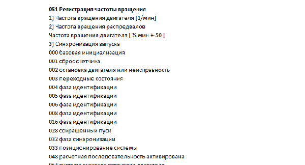

Какие логи нужны? Если говорю что в диагностике в группе 51 показывает одинаковые значение у коленвала и распредвала
А там есть подсказка что должно быть на половину плюс минус 50 оборотов...

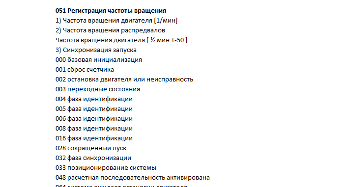

Откуда там взяться +-50 об.? Там что, между коленвалом и распредвалом вариатор стоит что-ли или они крутятся независимо друг от друга? Как это может выглядеть?
Тут наверное издержки кривого перевода. Скорее всего в 51гр. п.2 указано, что обороты распредвала это половина или 50% от оборотов коленвала.

Сообщение dimaforever » 15 сен 2022, 12:42
Ksandr писал(а):Откуда там взяться +-50 об.? Там что, между коленвалом и распредвалом вариатор стоит что-ли или они крутятся независимо друг от друга? Как это может выглядеть?
Да пофиг эти +-50об...я писал как там написано...имел ввиду что надо быть половину от коленвала...а у меня одинаковые значение...
Или я что-то не знаю или может у этих с двумя распредвала так должно быть?

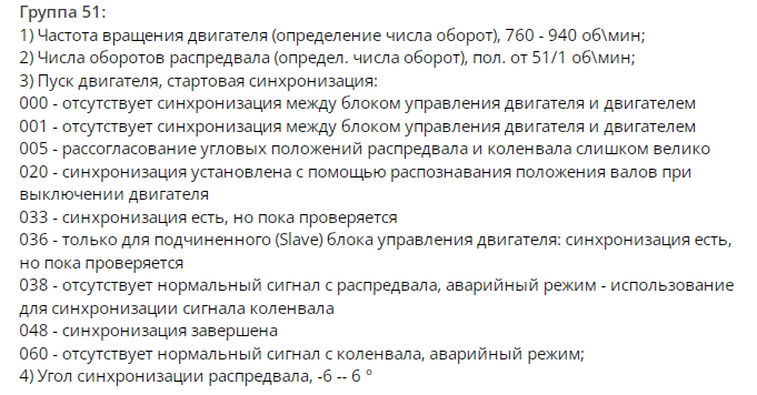

Сообщение Alemania » 15 сен 2022, 13:59
Значение одинаковое потому что в первом окне Фактическое значение оборотов коленвала, а во втором окне заданное значение оборотов коленвала.

по картинке программа работает по .lbl мотора BKP. У автора темы какой мотор?
Распредвал ремнём физически жёстко связан с коленвалом. Во время работы ЭБУ перекидывает углы от -1° до -13° анализируя множество факторов. "Выставление зажигания в ноль" - это мало на что влияющая поднастройка которой пренебрегает даже VAG.
Отсюда вопрос: что даст наблюдение за распредвалом в плане смягчения работы мотора?

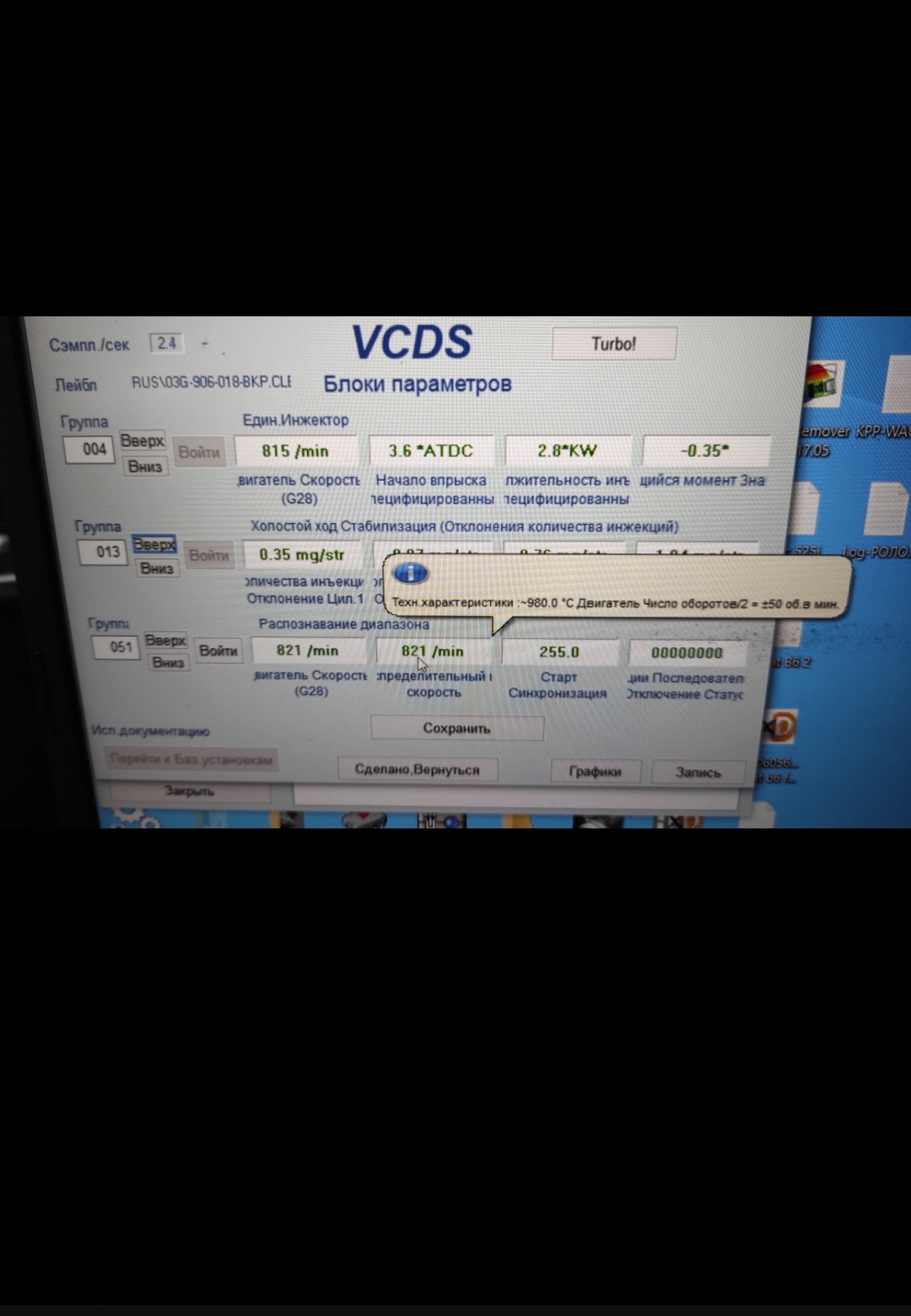

Сообщение dimaforever » 15 сен 2022, 14:42
[/quote]по картинке программа работает по .lbl мотора BKP. У автора темы какой мотор?
/quote]
1.Вроде старался и объяснил всё по порядке....в название темы писал что двигатель BKP
2.Как может не показывать нормально шнурок если работаю с ним очень давно.Мы не говорим про описание..а про сами значении...Мы же опытные и знаем что в 51 группы показывает первое окно коленвал и в следующем - распредвал...
И ещё один фактор ..то что когда снимаю фишку распредвала... значение не падает в ноль ..а тоже так и показывает дальше как у коленвала

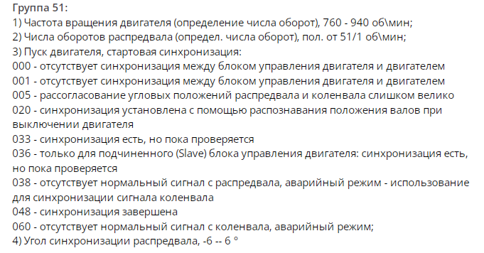

Сообщение Ksandr » 15 сен 2022, 15:02
Берутся скорее всего показания оборотов коленвала и в 1 и во 2 окне. Обороты распредвала берутся из оборотов коленвала умноженного на 2. Самому надо считать, не заложено программой. Перевод к тому же такой себе. Вот один из PD другой из СR.

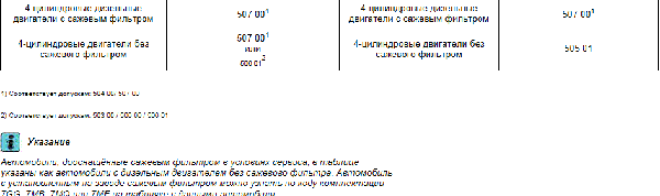

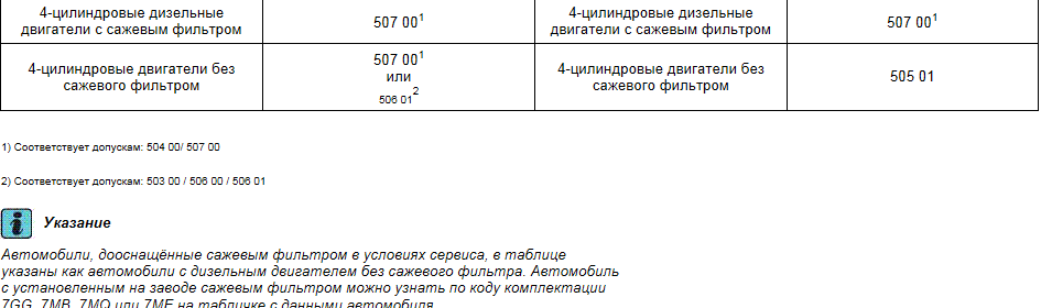

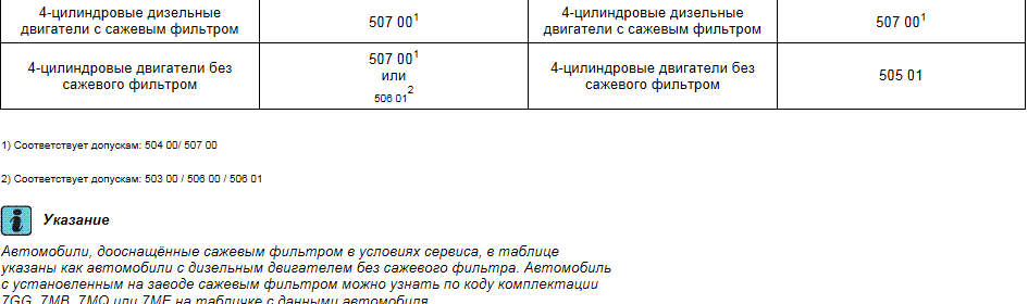

Сообщение 1gdm » 15 сен 2022, 18:34
Двигатель с насос-форсунками работает шумнее, чем комон рэйл.
Обратите внимание и на допуск моторного масла от ваг, которое вы льёте.
Вам нужно 505.1 или 506.1
Re: 2.0tdi BKP про обороты датчика распредвала
Сообщение ceska » 15 сен 2022, 19:57
Вам нужно 505.01 или 506.01

Сообщение Ksandr » 15 сен 2022, 20:08
1gdm писал(а):Двигатель с насос-форсунками работает шумнее, чем комон рэйл.
Допуск масла зависит не только от системы впрыска, но и от наличия или отсутствия сажевого фильтра.
