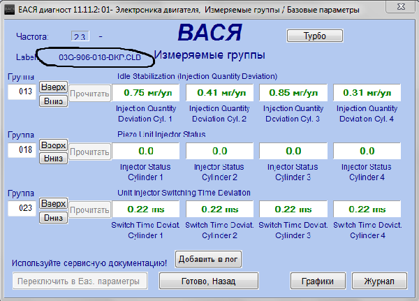

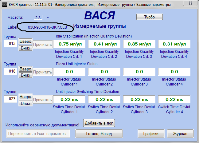

начните с простого: корректно считайте ошибки. Сделать это можно дилерским сканером, васей, VCDS и VAS (ODIS), причём далеко не все китайские приборы взятые напрокат у соседа а ПО к нему скачанное из интернета будут адекватно работать в связке. Нужен именно стабильно работающий прибор по ВАГам, большинство мультимарочников используемых в сервисах слепы как кроты. Нормальной диагностикой можно корректно видеть проблемы по мотору. То что обведено должно чётко совпадать с фактическим ПО ЭБУ автомобиля
Там же смотрите измеряемые группы т.е. состояние форсунок. В живых моторах в 13-й группе показания везде до единицы. 18-я во всех должны быть ноли. В 23-й во всех должны быть одинаковые значения.

Проблема решена путём замены всех форсунок , причём менял по одной , так как ВАСЯ указывал на одну не рабочую . Сначала 2,потом 4 ,3,1. И каждый раз я думал вот сейчас поедет нормально,но нормально поехала только после замены всех четырёх. Менял сам под навесом .После консультации с Олегом Кочановым по телефону оказалось не так сложно.Форсы брал на разных разборках 12-13 тыс. за штуку. На стенд не повёз так как форсунки сименс континенталь и они не ремонтируются. На бошсервисе сказали что делают но по 25 за штуку . Но ремкомплектов именно на эти форсунки не бывает поэтому -колхоз . Да до всех этих событий ездил в Сочи и заправился где-то в Адыгее на Лукойле,после этого и началось в течение недели.Спасибо бадяжной соляре.
