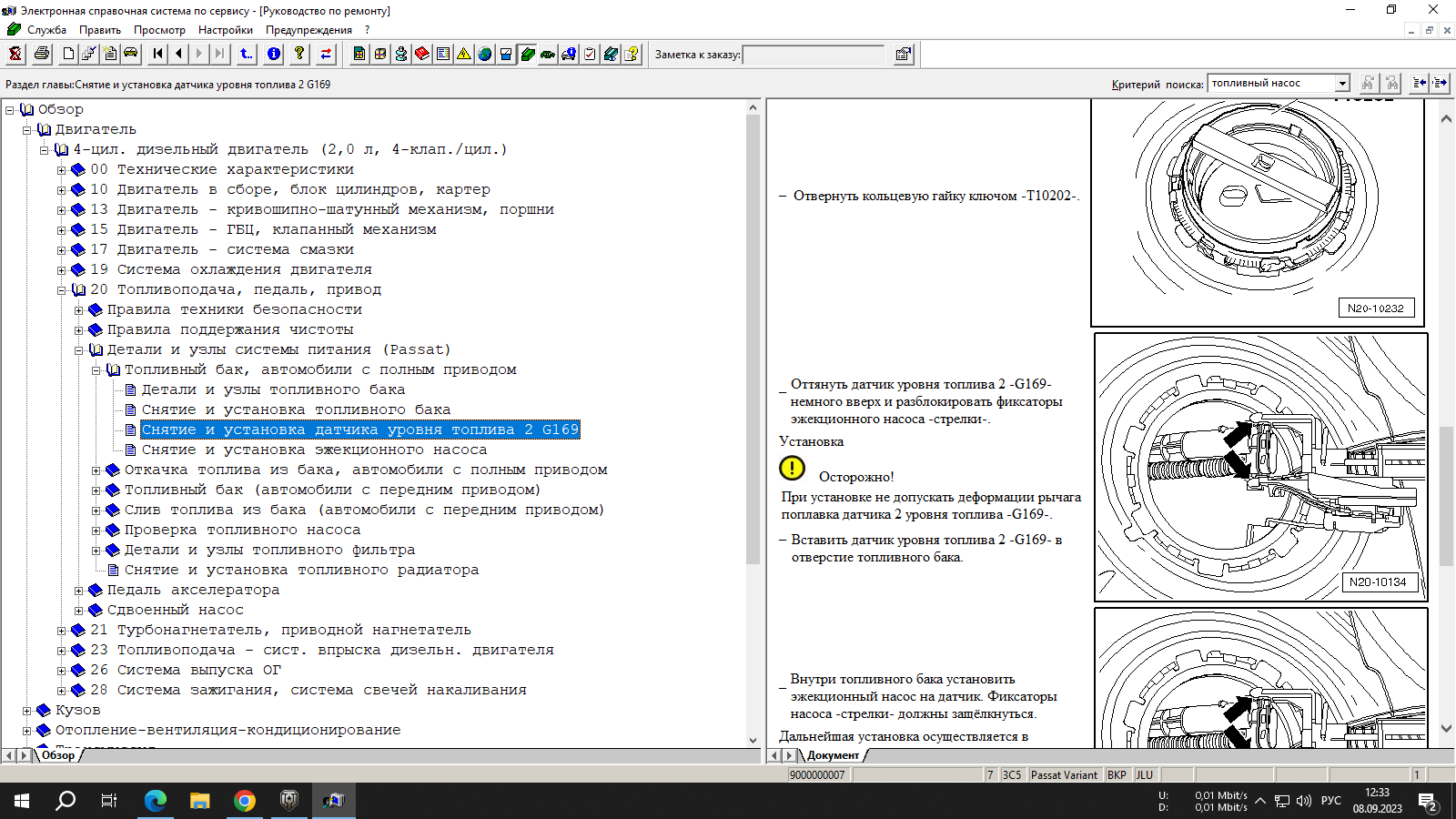

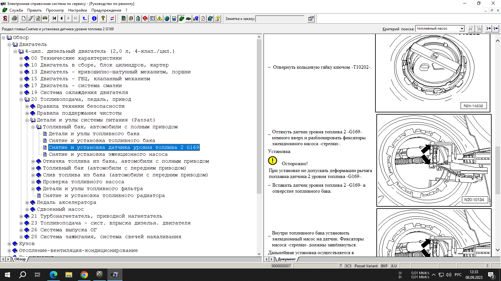

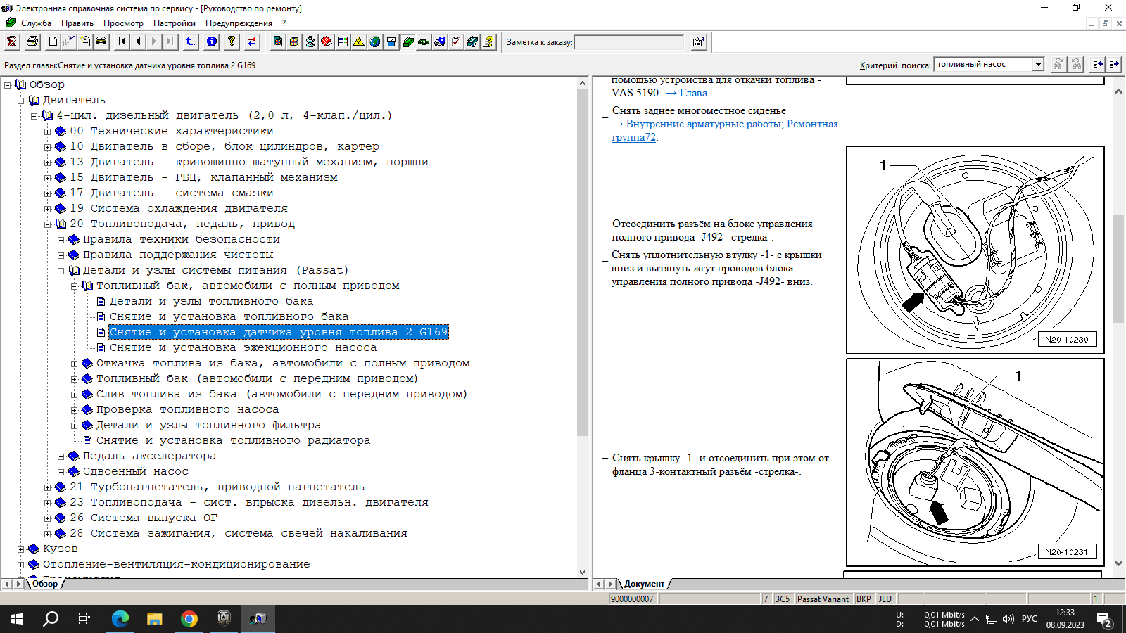

Здравствуйте.Мужики как достать топливный модуль на полноприводной машине?Из бака сам модуль достать не могу.Может у кого-то есть эльза с подробными картинками,именно для полного привода. НА одноногой все просто,а здесь засада.

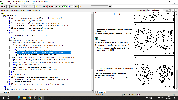

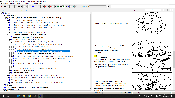

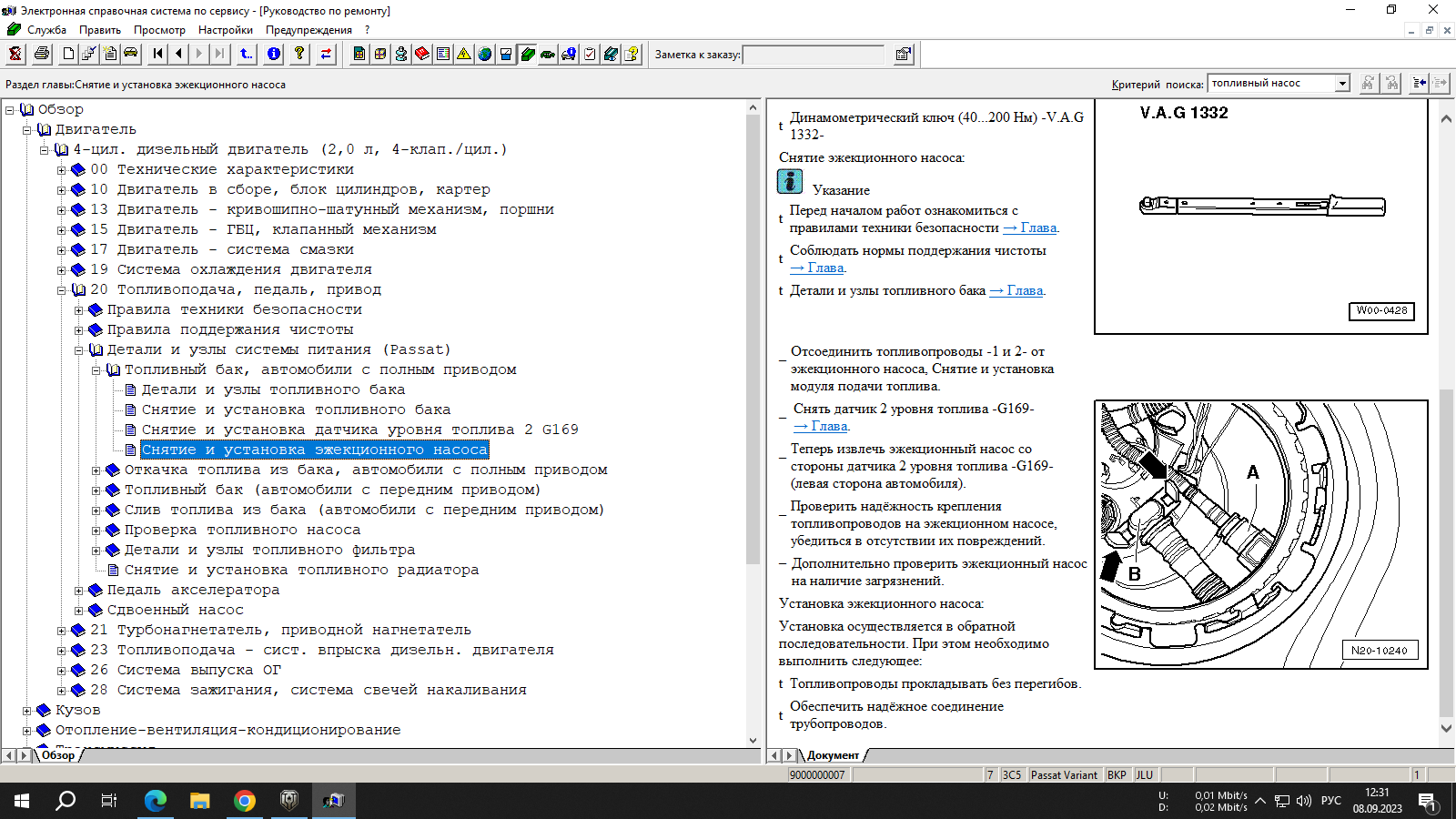

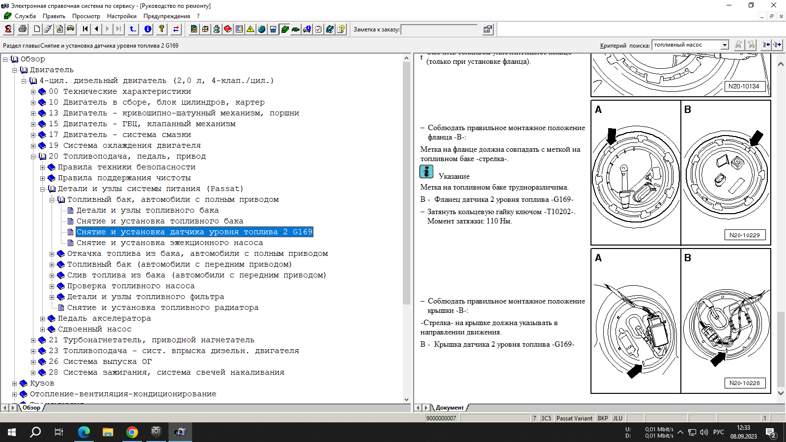

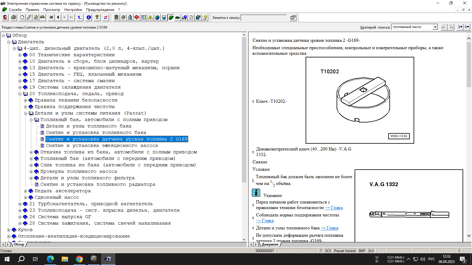

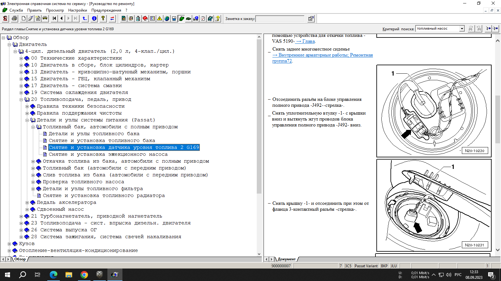

Сообщение komalex » 08 сен 2023, 12:39

Сообщение Ksandr » 08 сен 2023, 13:18
А ТС даже и не указал свой двигатель. Может у него бензинка.
