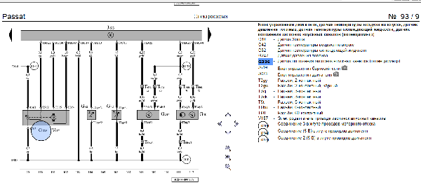

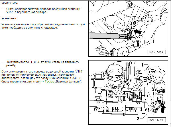

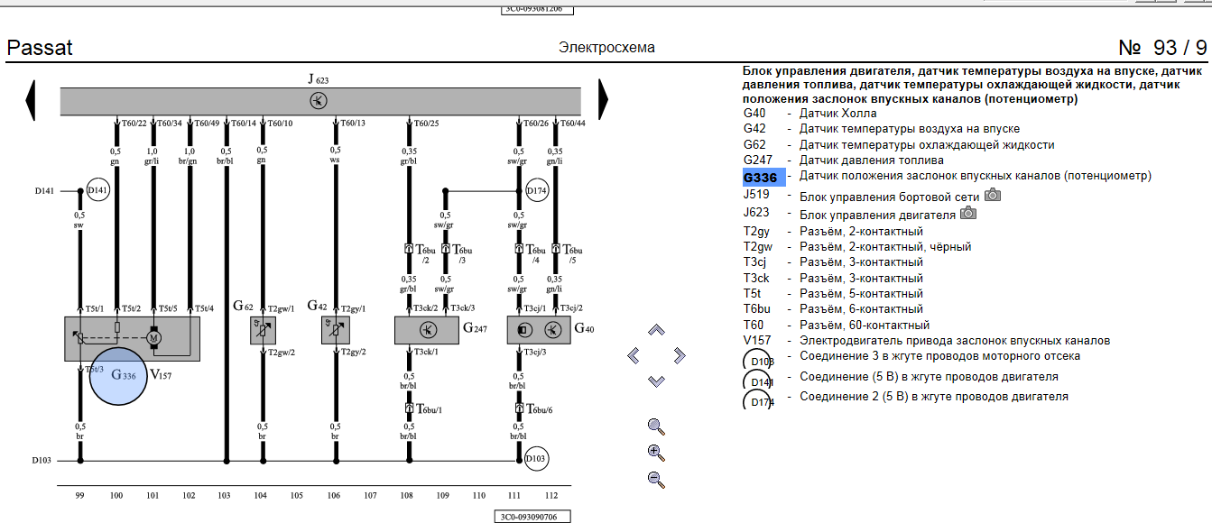

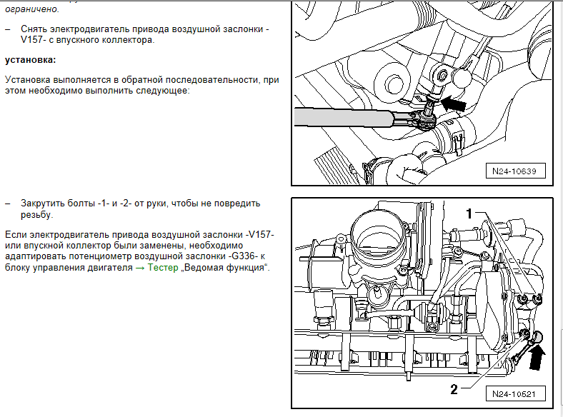

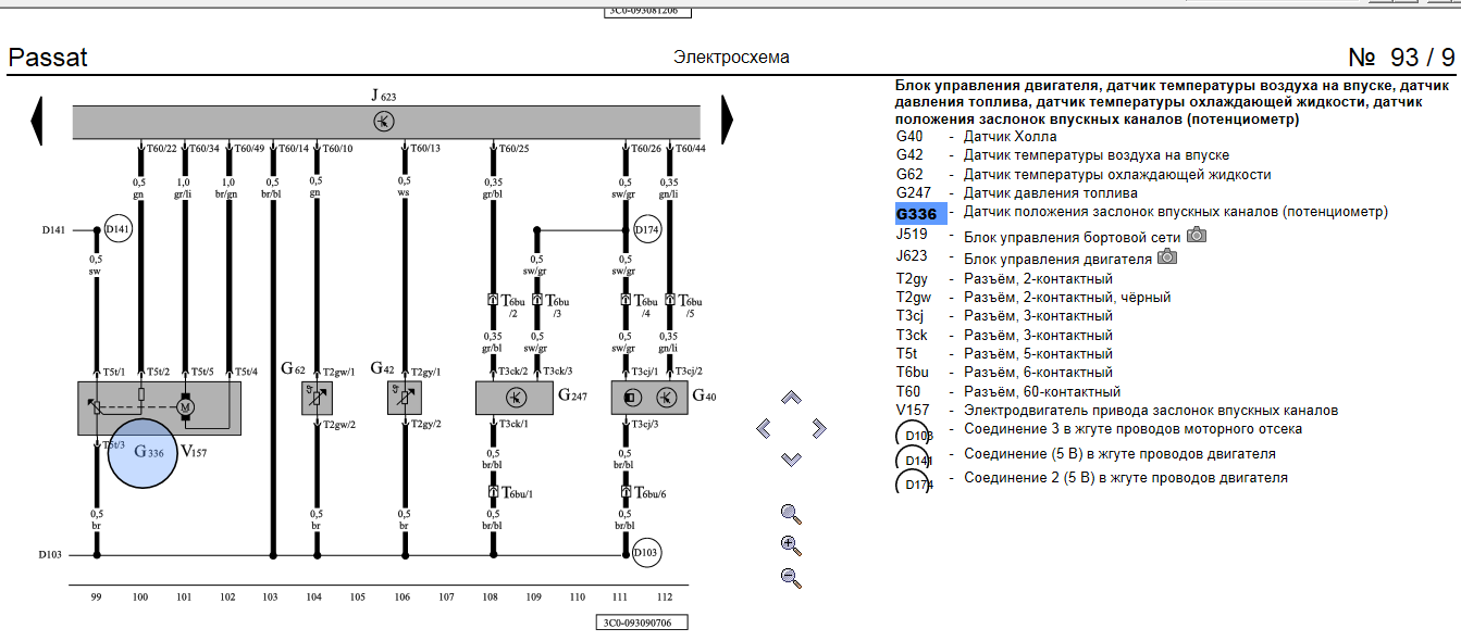

Ещё вопросы по вихревым заслонкам. Снял коллектор, тяга целая, сами заслонки тоже двигаются исправно. С моторчика V157 снял крышечку. Шестерёнки целые, ничего не слизано. Я так понимаю на моём коллекторе нет датчика G336, есть только сам моторчик.
Могу конечно ошибаться, если нет то хотел бы знать что нужно делать? Менять полностью моторчик или что то с этим делать? Номер моторчика: 06F133482E. Есть видео с моторчикмо, могу загрузить.

Здравствуйте. Навряд ли я толком смогу вам помочь чем-то, у меня авто керосиновой системы. Описание ошибок можете посмотреть сами без моего участия http://wiki.ross-tech.com/wiki/index.php/Main_Page.
Что-то вы в ELSA не очень внимательно смотрели. Ошибки выкладывайте лучше в виде скрина с диагностики, а не своими словами.
