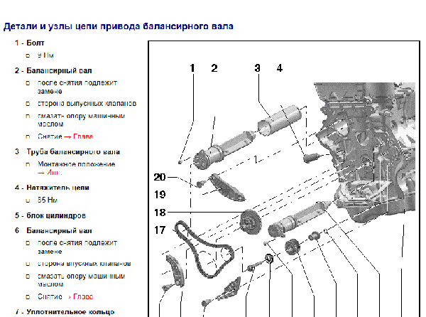

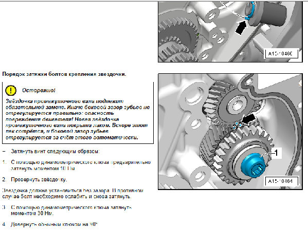

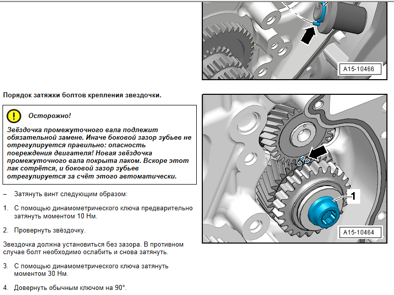

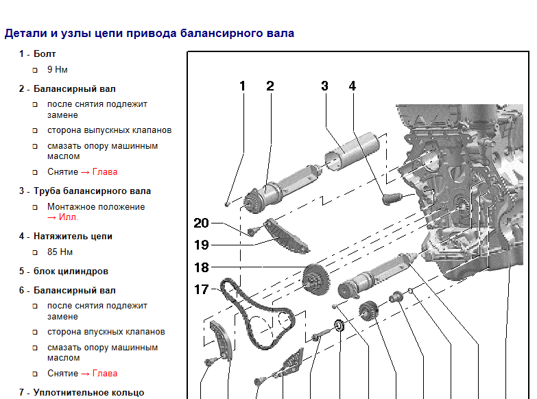

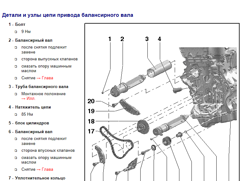

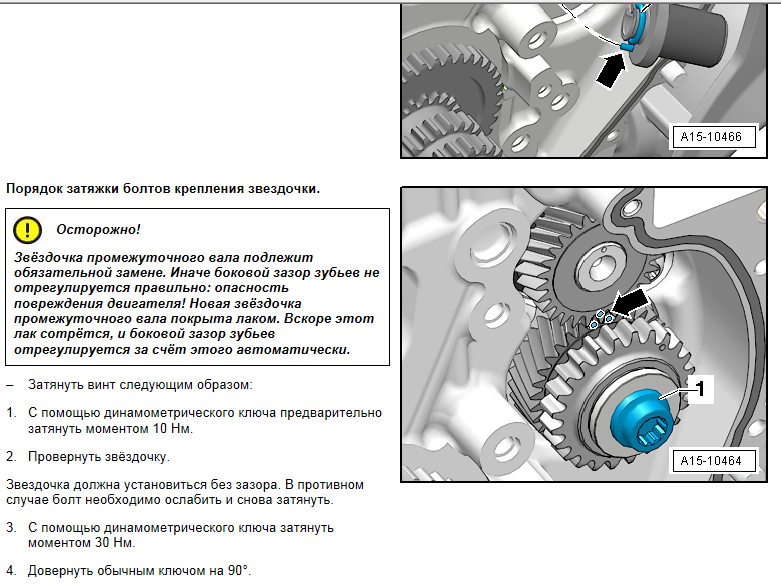

Сообщение Ksandr » 10 янв 2024, 10:48
persona писал(а):Блин фиг знает, но как вариант возможно и балансиры, только почему во время/после ремонта - что с ними случилось? Нормально же было до ремонта.
Может здесь кроется проблема?
Ksandr
Сообщения: 1289
Откуда: мос.обл.
Re: Низкое давление масла
Сообщение Ksandr » 10 янв 2024, 11:03
Тут вот еще дополнение имеется.
Ksandr
Сообщения: 1289
Откуда: мос.обл.

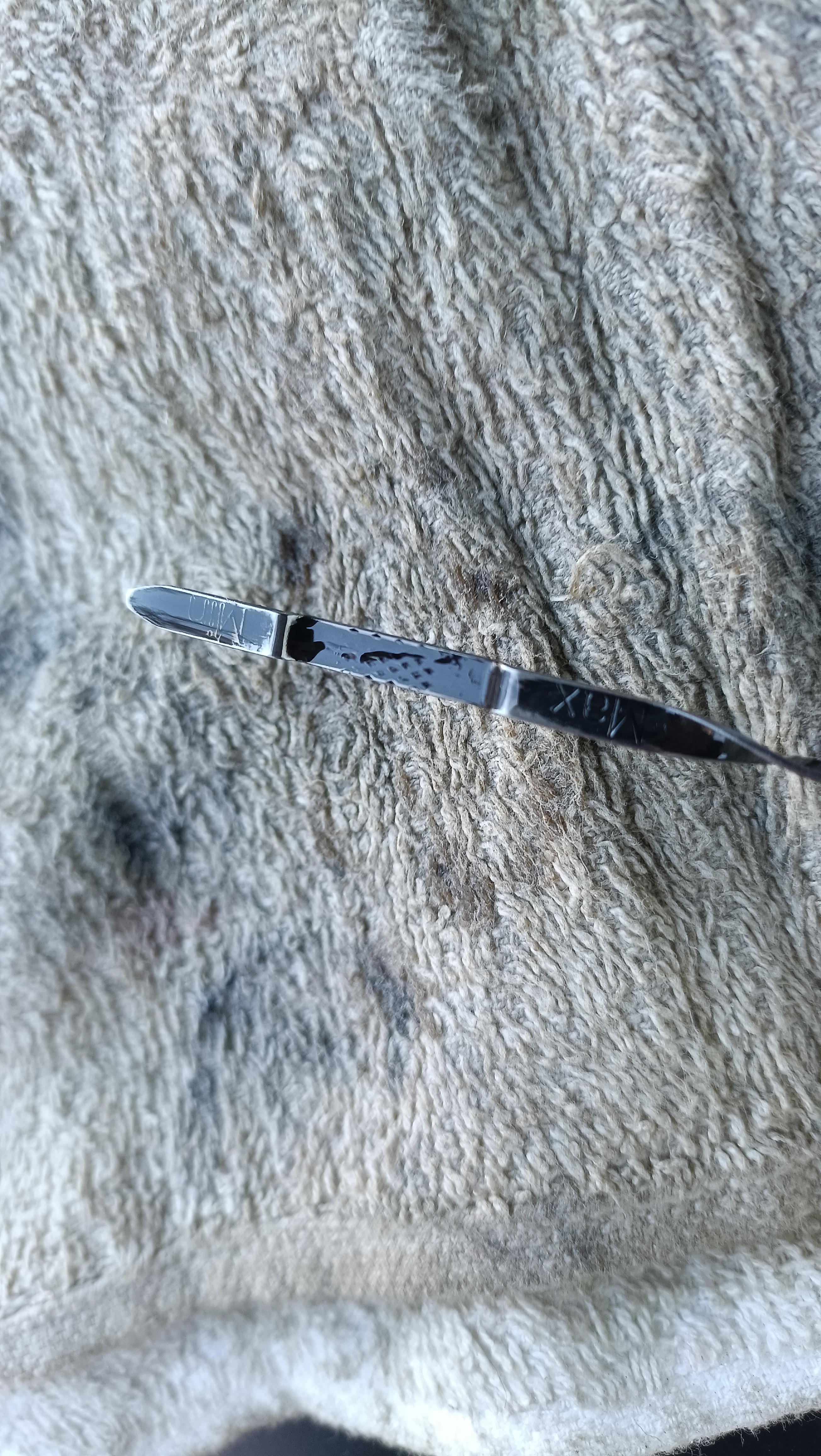

Сегодня глюк: утром проверка уровня масла по щупу -норма. Далее трасса 100км. Стоянка у магазина под небольшой уклон (мордой вниз) - далее пуск ДВС и жёлтая маслёнка (без звукового сигнала). Заглушил, проверил уровень - норма. После не загоралась.Че такое - датчик, проводка или ...?

А что подробнее? То, что изношенная поршневая негативно влияет на пуск двигателя, тем более в мороз?
Может это к вашему двигателю и не относится и мастер все сделал как нужно. Вы в этом уверены?
Выше скинул скрины из ELSA по вашему двигателю. Как вы считаете, эти указания обязательны при ремонте двигателя?

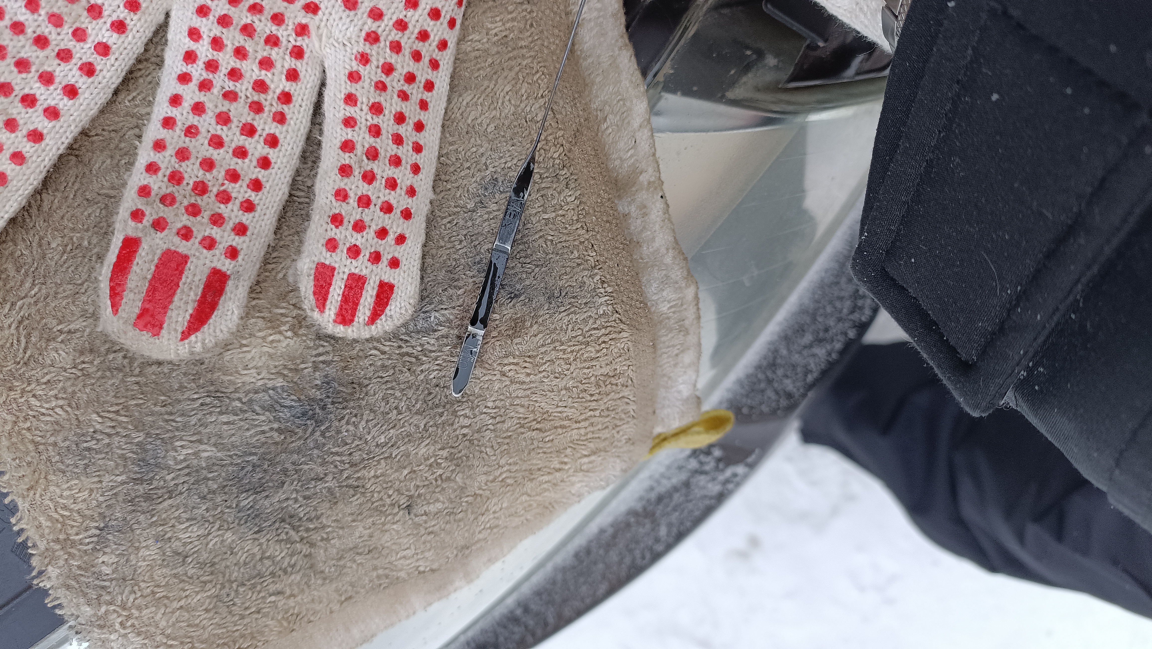

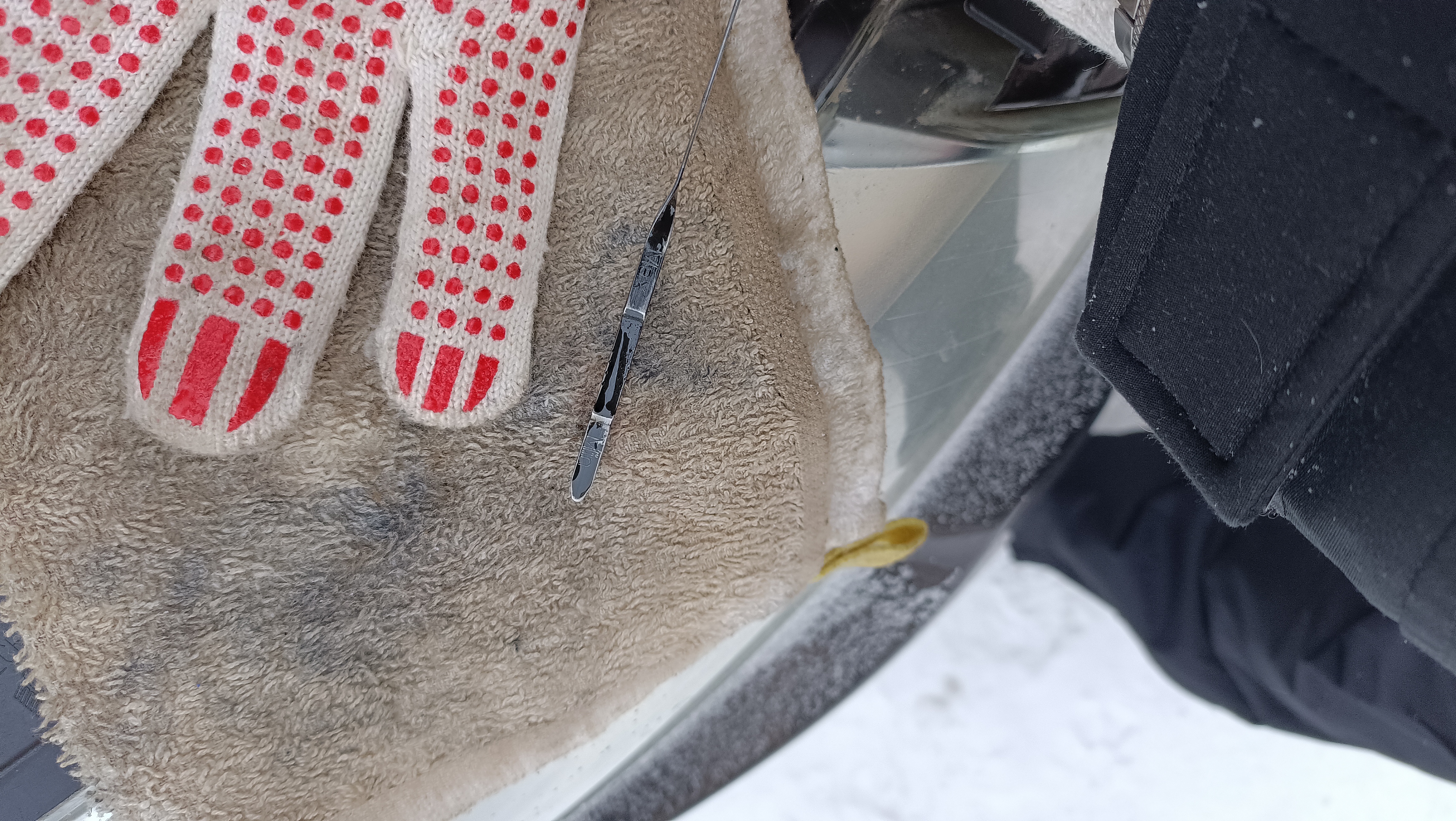

Ещё вспомнил момент: после ремонта уровень масла как-то наискосок/наполовину вдоль щупа кажет.
persona
Сообщения: 39
Зарегистрирован: 24 ноя 2020, 19:36
Сообщение Ksandr » 14 янв 2024, 10:53
Все это очень странно.
Можно ли вставить щуп в двигатель под таким углом? Вряд ли.
Можно ли установить двигатель в авто в таком положении? Тоже вряд ли.
И что остается? Автомобиль находится под таким наклоном, а вы в это время проверяете уровень масла. Есть другие варианты? :?

Сообщение persona » 14 янв 2024, 11:25
Может и наклон конечно, например из-за снега, т.к. проверяю в одном и том же месте, но одно фото сделал там, а второе в другом месте (для сравнения).

https://www.drive2.ru/l/501576040066319 ... 8566310701 - вот посмотрите если решите снимать балансировочные валы, хороший пример. Да, и на втором фото у вас маленький уровень масла - надо по максимуму держать, а то что криво-косо так это так достали вы его (щуп) протрите и засуньте снова.
Сообщение persona » 15 янв 2024, 22:30
Согласен, по второму фото низкий уровень. Пять раз доставал, протирал и всё равно криво кажет! Почему полоска масла вдоль ворот щупа, а не поперёк? На другом фото тоже немного криво. В разных местах мерял (оба относительно ровные площадки).
