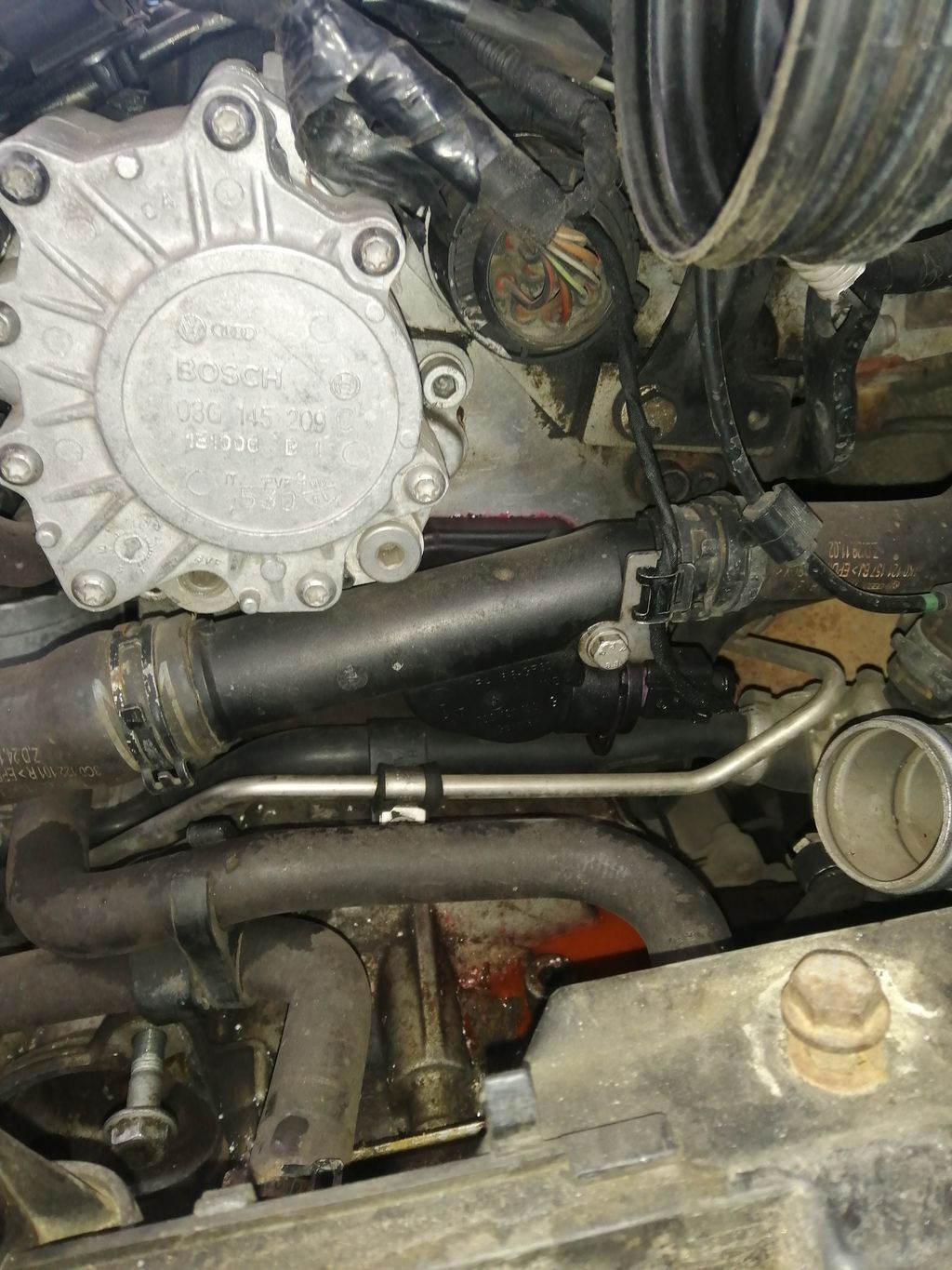

у кого мотор BKP дизель 2.0 .может подскажут что за датчик стоит на патрубке от радиатора верхний патрубок левая сторона по ходу движения в сторону двигателя и кузова в районе тандемного насоса. там еше пластиковый патрубок с отдельной емкостью что ль. словно камера дал жидкости и там датчик . фото попробую сделать потом авто без аккумулятора ( надо подать питания чтобы открыть). так вот капает антифриз на коробку кпп видимо кольцо уплотнительное надо поменять. если конечно оно отдельно идет .ну не датчик же менять полностью.. на схемах не могу найти этот датчик

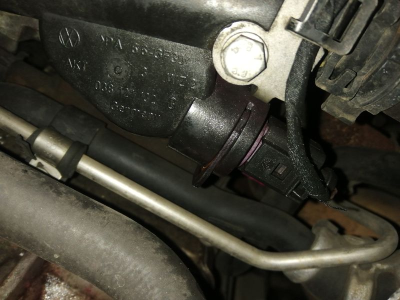

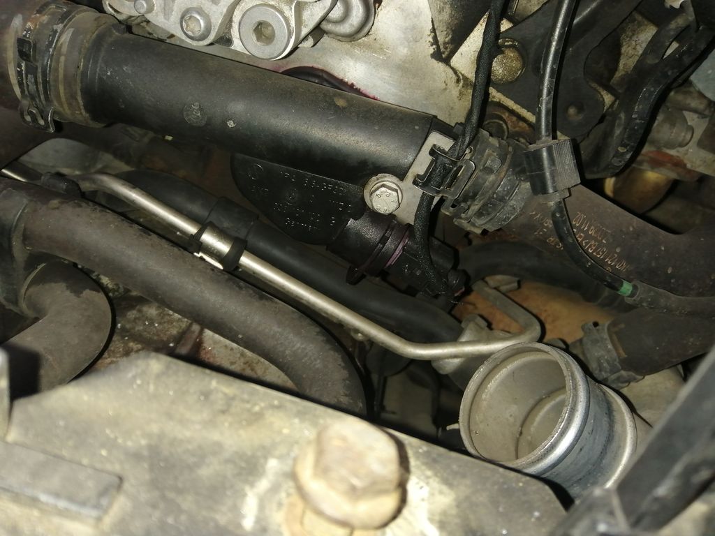

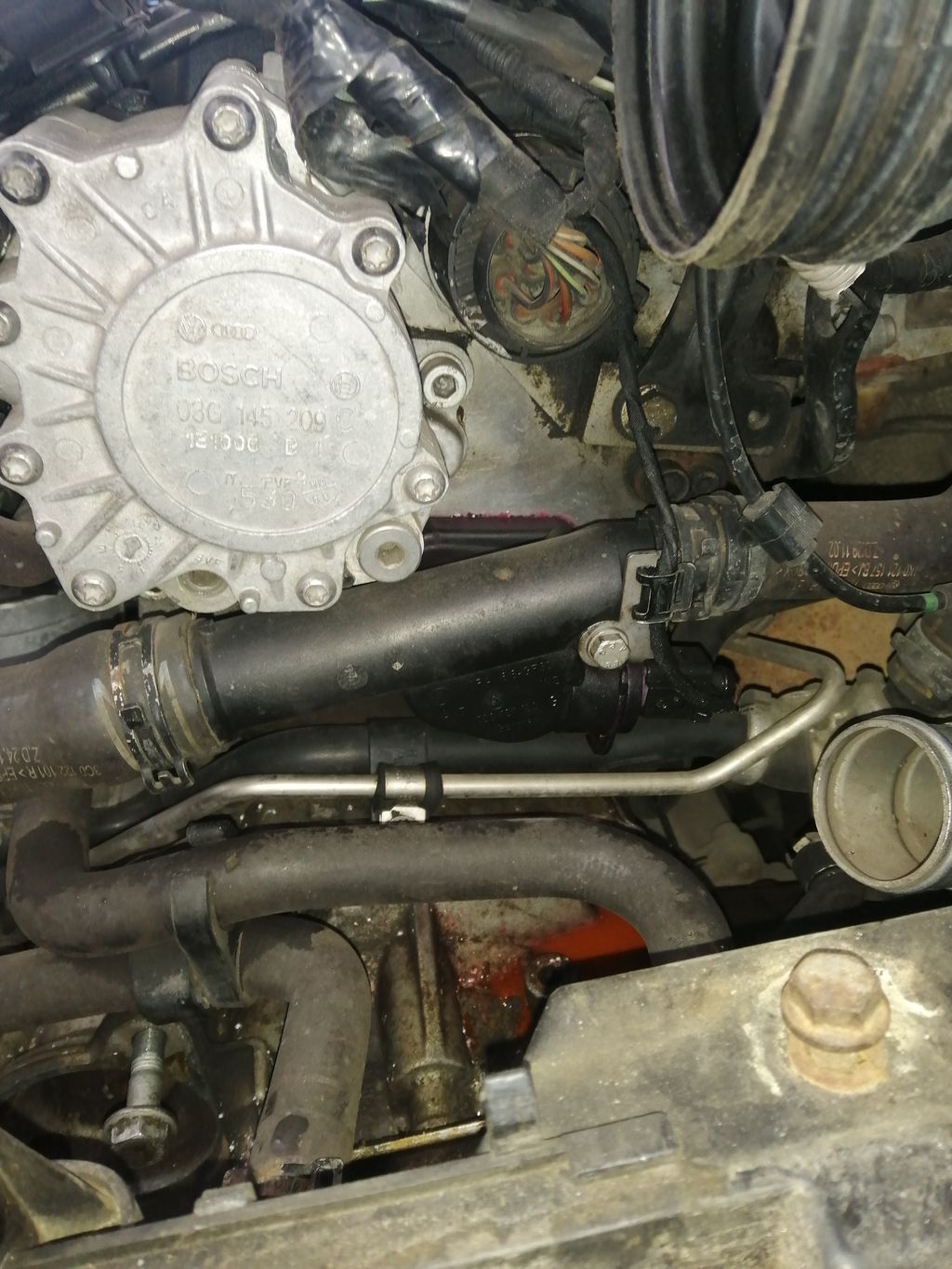

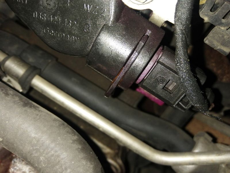

Сообщение passat2 » 26 янв 2024, 23:48

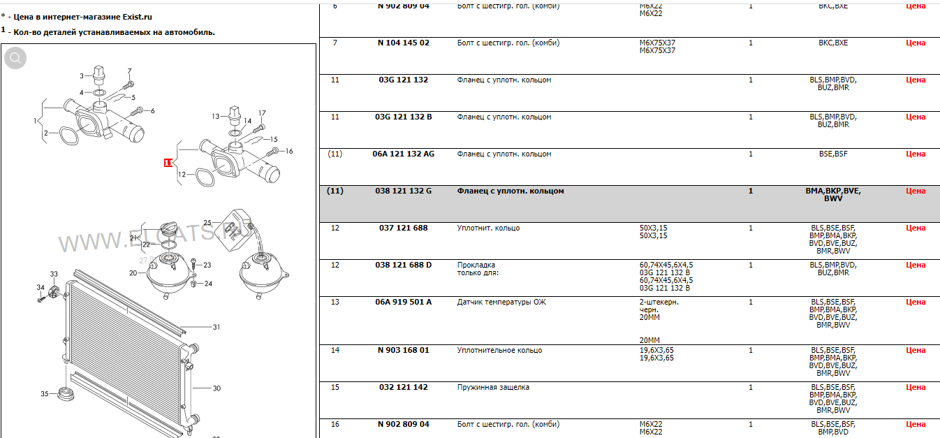

вот этот датчик. оказывается этот патрубок пластиковый стоит перед радиатором ЕГР. и там виден датчик что это за датчик и как его найти точнее прокладку. антифриз гонит через уплотнительное кольцо
038 121 132G называется фланец продается с кольцом уплотнительным. неужели кольца нет отдельно

Сообщение Ksandr » 27 янв 2024, 10:06
Неужели самому узнать сложно?

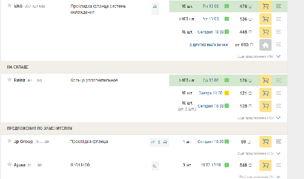

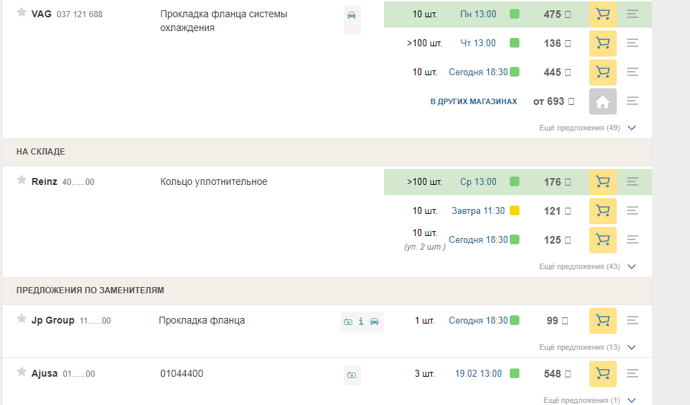

Сообщение passat2 » 27 янв 2024, 15:07
а это прайс какого магазина? а то в автодоке и экзисте в продаже только патрубок или фланец как пишут с кольцом в сборе

Сообщение Ksandr » 27 янв 2024, 19:43

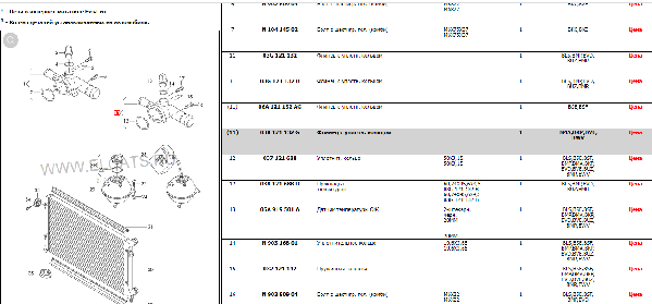

passat2 писал(а):как ты нашел на схеме узел этот как датчик называется ?
Вбиваешь номер фланца в экзисте и получаешь картинку. Там 2 уплотнения под номером 12 и 14. Ты же написал про фланец и его уплотнение.

Сообщение passat2 » 27 янв 2024, 20:24
точно блин я же видел это ноне думал что это он . ка кто странно просто отдельно указан без схемы. значит проще купить два кольца малое и больше чем покупать весь узел. большое уплотнительное тоже думаю надо потому что по кругу есть покраснения видимо травить еле еле уже
