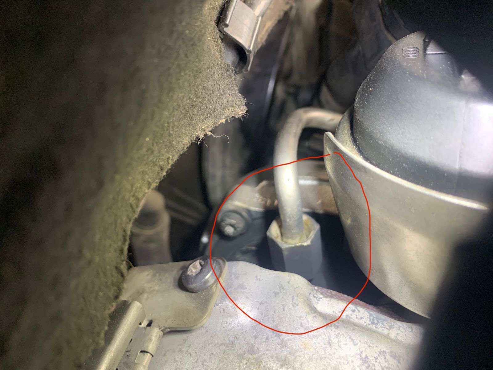

Всем привет. Пасс Б6, CBAB. Поставил турбину от СВВВ. Турбина после ремонта (заменили картридж, геометрию и еще что-то).
Больше 1.3-1.4 кг не дует.
На высоких оборотах стабильно спираль и недодув. Иногда и при 100-110 км/ч на 6-й передаче
Пробовали разные прошивки. Все равно больше 1.3-1.4 не дует.
Почистил интеркулер, все патрубки и тд. Стала бодрее, но наддув тот же.
Дымогенератор утечек не показал.
Обратил внимание что турбина в нагаре. Разве так должно быть? На старой турбине пробег 400+ был, но там и намека на это нет.
Логи так же прилагаю

По идее нагара не должно быть. Если вы полностью уверены в картридже и в геометрии, то еще остается клапан N75 и актуатор. Что-то по ним можете рассказать?

Сообщение Igorek96 » 03 янв 2025, 22:38
Ksandr писал(а):По идее нагара не должно быть. Если вы полностью уверены в картридже и в геометрии, то еще остается клапан N75 и актуатор. Что-то по ним можете рассказать?
Показания актуатора 0.836 и 3.724.
N75 проверял: шланг от актуатора соединял напрямую у вакуумному насосу. Вылезла ошибка по передуву.
Актуатор вакуум держит.
Сам актуатор ходит не плавно, а дергается. И будто не только вверх-вниз ходит, а боковой люфт тоже

Сообщение Ksandr » 03 янв 2025, 23:52
Разве показания в 120гр при заведенном авто не должны быть 0.76В? А, у вас 0.836В. Вторая цифра в диапазоне, если снимали показания при вкл.зажигании.
Шток актуатора должен ходить плавно, не заедать и не болтаться. Если ходит с дерганьем, то возможно проблема не в штоке, а в геометрии.

Сообщение Igorek96 » 04 янв 2025, 11:20
Ksandr писал(а): Разве показания в 120гр при заведенном авто не должны быть 0.76В? А, у вас 0.836В. Вторая цифра в диапазоне, если снимали показания при вкл.зажигании.
На старой штатной турбине тоже были показания 0.836. Раздувалась с 2000-2100. Ездил так 5 лет и все нравилось. Я так понимаю, смысла нет менять актуатор? Есть запасной и 100% рабочий. Как только поставил эту турбину, она и до ремонта как-то вяло разгонялась, после переборки тоже самое

Сообщение Ksandr » 04 янв 2025, 14:39
Зачем менять актуатор?
Нужно выставить по мануалу 0.76В и попробовать.
Завести авто, взять Васю, зайти в 120гр, отвернуть контрагайку на штоке, выставить правильное значение удлиняя или укорачивая шток гайкой, затянуть контрагайку. Всё.

Сообщение tatarin545 » 05 янв 2025, 00:48
Жаль что на пассате турбина в таком жопаместе, что к нему подлезть очень проблематично.

Сообщение Ksandr » 05 янв 2025, 17:40
Юра Криков писал(а): :D
Саша, привет, С Новым годом!
Привет Юр. И тебя с Новым Годом. ;)
Сделано там действительно так, что добраться весьма проблематично.
Шток актутора, на нем две гайки : нижняя регулировочная, затем привод геометрии, и потом контргайка.
Верхнюю контргайку еще можно рожковым ключем удержать (и то вроде стачивал его снаружи), а к нижней нужен кривой спецключ, да еще и с разрезом как на ключе для тормозных штуцеров, чтобы сквозь шток его одеть на гайку. Может на PD дизелях также, я не в курсе.
Это сейчас полно всяческих ключей, а на тот момент такого хрен найдешь.
Короче : как бы там ни было, но добрался я до этого жопоместа своими жопоруками и вроде не накосячил (раз это было давно и всё с тех пор работает). :D
