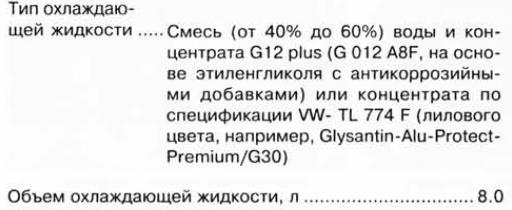

Сообщение PAMA » 12 сен 2011, 20:00
у меня была инфа, но тему твою я пропустил как-то..
все верно
