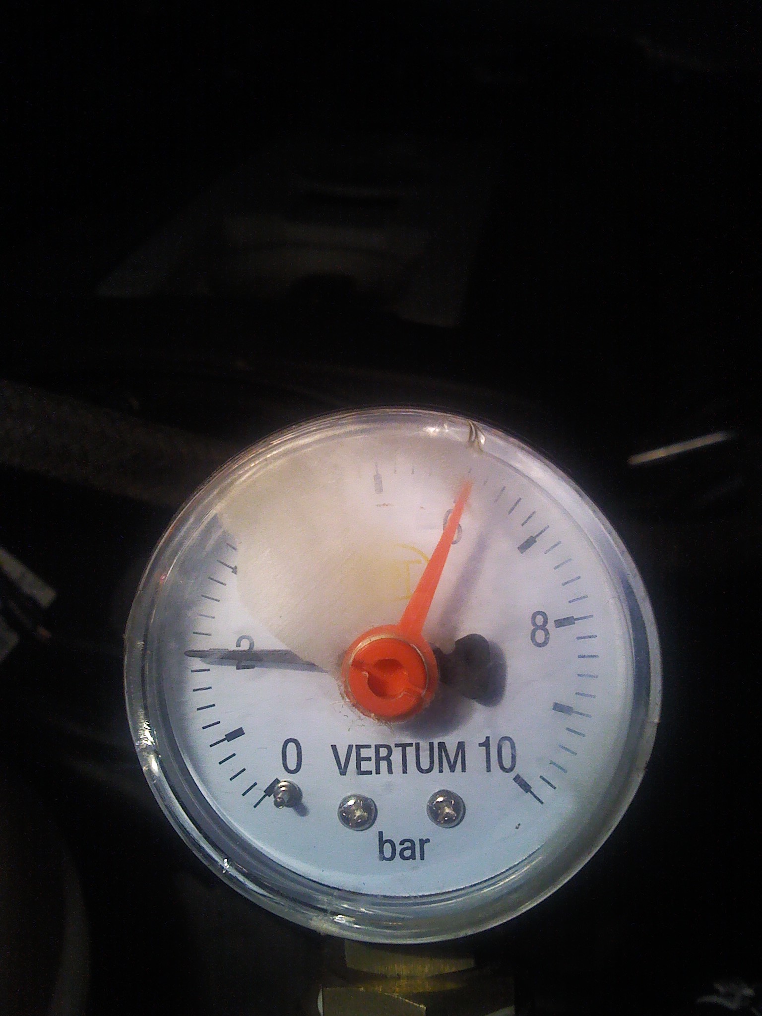

Сообщение Shats » 19 окт 2011, 20:33
в общем замер проводил манометром, перед входом в тнвд, на хх 2 бар газую ничего не меняется, проверял сколько сможет накачаь насос, 6 раза включал и выключал зажигание, поднял до 3-х бар дальше рости перестало, завожу и падает до 2-х и при заведеной машине стрелка прыгает как сумешедшая. Что менять насос или фильтр?
