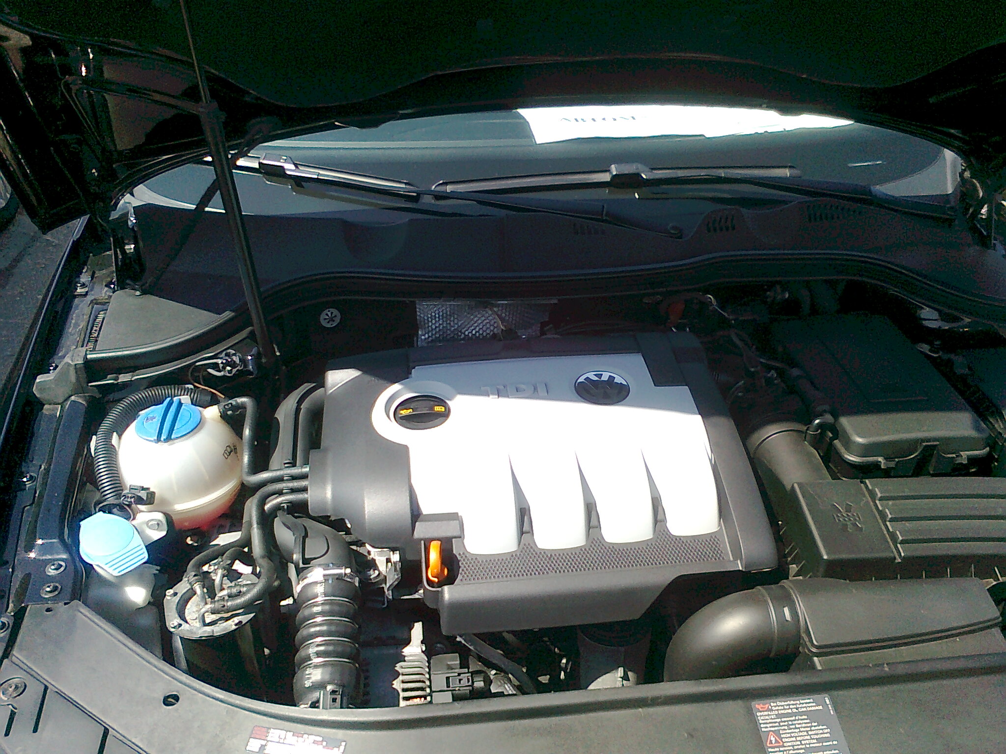

Сообщение Яуген » 01 окт 2011, 22:16
НЕ ЗНАЮ КАКОЙ У МЕНЯ ДВИГАТЕЛЬ, В ДОКАХ Б/Н ДИЗЕЛЬ 140ЛС ЕВРО 4, КОНТРАКТНЫЙ УСТАНОВЛЕН В ГЕРМАНИИ, НИ БУКВ НИ ОБЪЁМА НЕ ЗНАЮ

Сообщение Димон178 » 01 окт 2011, 22:47
На стыке блока ДВС иКПП есть номер двигателя а перед ним буквенное обозначение двигателя. :) Но доступ затруднен из-за корпуса маслянного фильтра и трубки смазки ТБК. :D

Сообщение Руслан82 » 01 окт 2011, 22:48
похож на bmp-(у меня такой как на картинке) :?

Сообщение Руслан82 » 01 окт 2011, 22:50
2.0 tdi.

Сообщение verhovus » 01 окт 2011, 23:06
Да,похож на 2.0 TDI BMP.

Сообщение Яуген » 02 окт 2011, 19:14
wvwzzz3cz7e111067. экспертиза пишет замена двигуна на контрактный в западной европе 08 года б/н

Сообщение HaverBY » 03 окт 2011, 15:16
Сними пластиковую защиту и сфоткай еще раз.
Посмотри, свечи накала стоят внутри или с наружи?

Сообщение snoop » 03 окт 2011, 16:28
Двигатель BMP

Сообщение Яуген » 03 окт 2011, 16:54
спасибо snoop. свечи в голове только провод снаружи

Сообщение HaverBY » 26 окт 2011, 09:42
У меня такой же (за исключением патрубка интеркулера), по ВИНУ 1,9 BLS и так же в Германии был заменен двигатель.
Вы хотите сказать что мне поставили BMP совместно с 5МКПП ?
