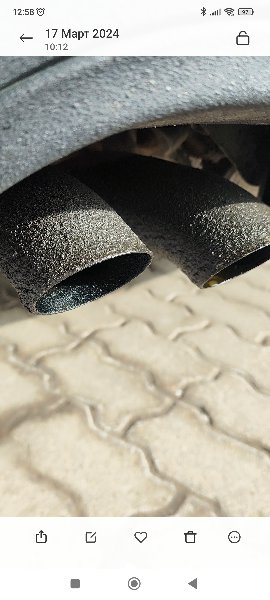

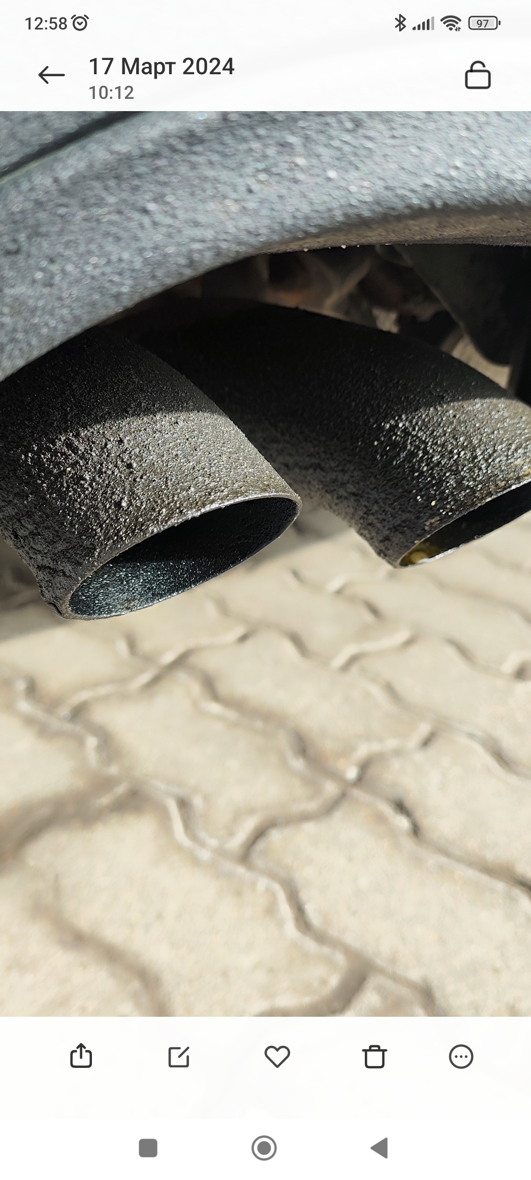

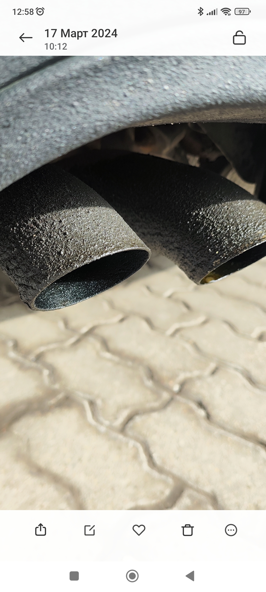

Был сегодня в сервисе на замене масла . Случайно увидел
что глушак какой-то в налете теранул пальцем и прям капелька чистого масла :o . Спрашиваю что за нах.ну и понеслась (сажевый вырезал месяца 4-5назад ).что может быть что угодно . Для начала говорят может картерные газы, нужно клапанную мыть или менять (помню просто когда ее снимал нифига из внутри не увидел ) открутили заливную крышечку ,завели прыгает ,но не дымит ,говорят сильно прыгает . Ну а далее и головка и маслосъёмные и кольца и поехали.

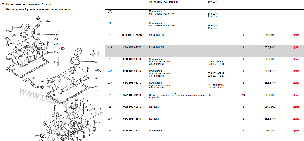

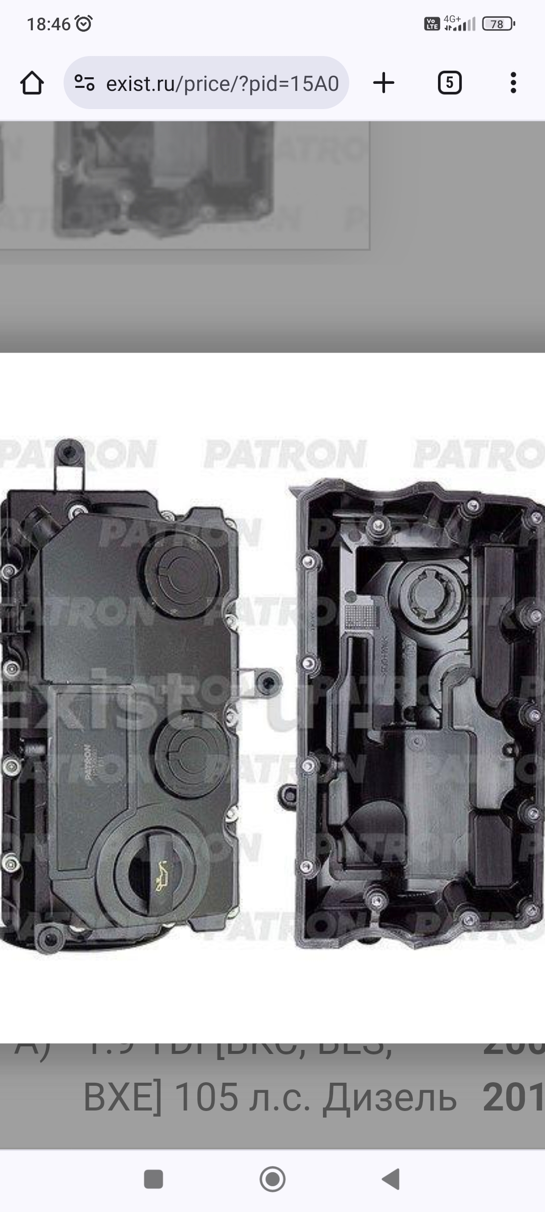

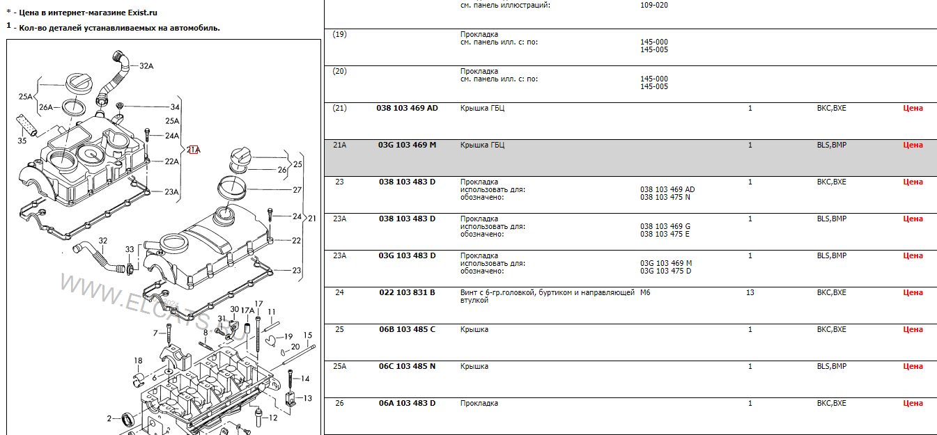

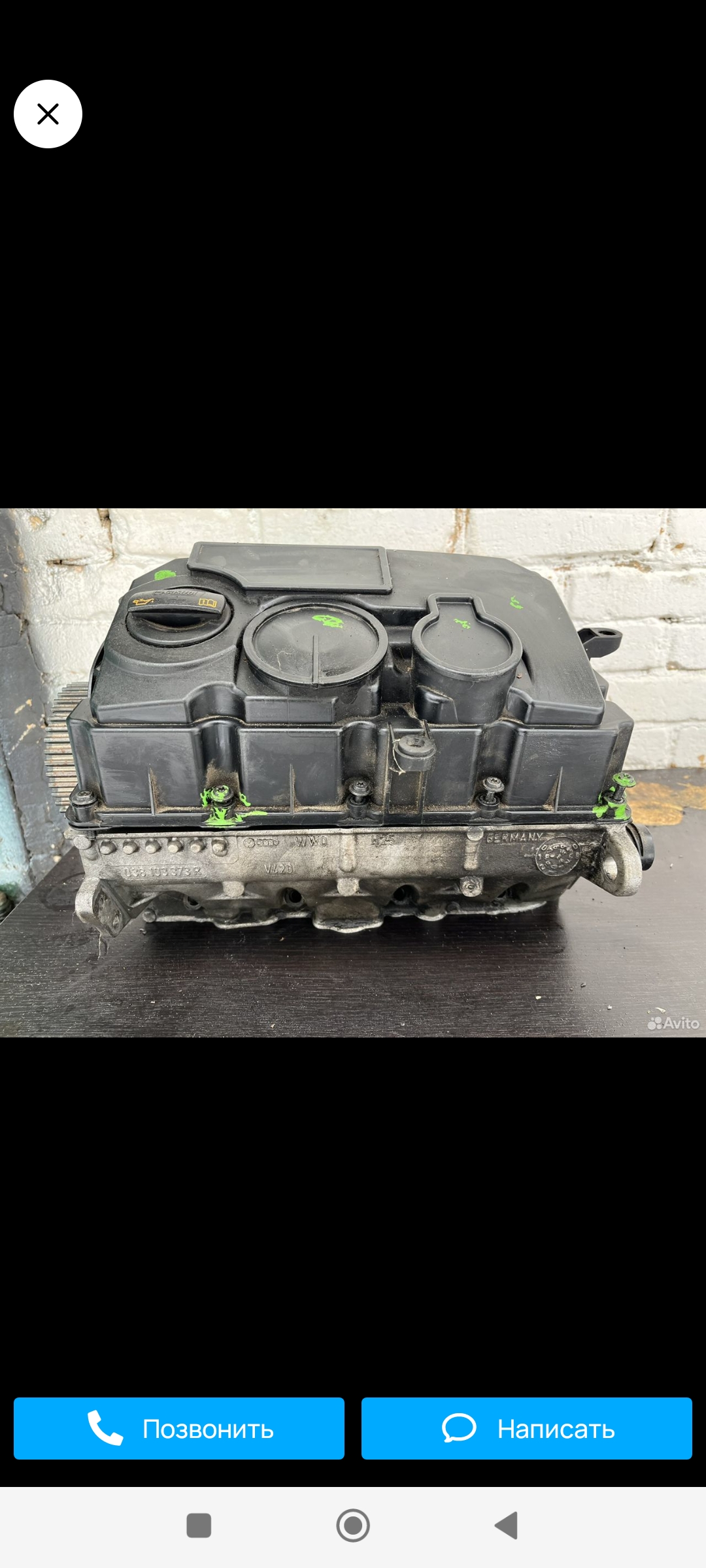

Вот думаю может и правда с клапанной начать . Только вот по номеру VAG 03G 103 469 M вроде моя ,но аналог по виду не похож ,они одинаковые или нет можете подсказать или вообще не туда я полез . Масло на 7000 ну 300-500гр . доливал ,патрубки турбины запотевшем но не прям заспанные внизу на интеркклере тоже захотевший но не прям капает
На первом фото моя , на втором фото аналога который по номеру выдает. Турбину менял года 4-5назад .

Максимус писал(а):Всем привет. Только вот по номеру VAG 03G 103 469 M вроде моя ,но аналог по виду не похож ,они одинаковые или нет можете подсказать или вообще не туда я полез .
Привет. Твоя это крышка, так говорит каталог. Ну, и заменители соответственно имеются.

По перечитав сотни страниц драйва и соседних форумов . Заказал крышку. Хоть бы дело было в ней, а то что то я прям очкую от мокрой выхлопной трубы и капли масла на ней , уже хотел масло уловитель покупать и много чего ещё на мысли прилипает . Уж очень не хочется мотор перебирать финансы сука .

Вот какая проблема меня смущает выхлопная была сухая а тут раз и

Так какой выход уже голову :D ГБЦ сломал. Во первых из за чего выхлопная в налете . Во вторых перебирать или контрактный взять . Я так понял со слов выше если лезть то не ниже гбц. Ну а если залегли маслосъёмные (может из за этого). Или снимать и низ и точить в ремонтный или чего там делается в этом вообще не силен .

Привет, у Вас масло жрет? Надо начать с диагностики...именно: замер компрессии - мерить надо либо на прогретый мотор (предпочтительней) первый проход, далее заливаем в цилиндр 10-15 гр масла и снова замер. Например получилось в первом замере 18.0 а при втором 24.0 ....(после добавления масла), то есть кольца не держат. А если почти ни чего не изменилось то это клапана. По поводу перебирать или контракт брать - это решать Вам а лучше посоветуйтесь с "комрадом" который ремонтирует моторы на нашем форуме (к сожалению не помню инициалы его). Еще как вариант поробывать отсоединить патрубок вентиляции картерных газов и вывести его просто в атмосферу и поездить, будет масло так лететь в выхлоп?
